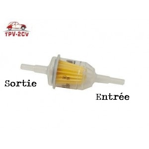

je viens juste d'acheter un filtre à essence, et je pensais y voir une flèche pour le sens de la pose.. mais non y'a pas :shock:
j'ai pris ce modèle
http://www.tpv-2cv.fr/pompes-filtres-2c ... tit-modele
à votre avis dans quel sens le poser? sur la photo l'essence doit arriver par la gauche ou par la droite?

ben, normalement il y a effectivement une fléche, regarde bien...
Sinon, l'arrivée de l'essence par le bout le plus fin, à droite sur la photo du lien que tu as envoyé, et la sortie par l'autre bout :lol:

OK.
je vais vérifier à nouveau si il y a une flèche, sinon de droite à gauche.

Comme ça tu peux voir le niveau d'encrassement du filtre...

Oui vous avez raison.
Il y a bien une petite flèche pour le sens.
Je l'avais remarqué mais j'ai pensé que c'était un défaut de fabrication, une bavure sur le plastique. c'est pas forcément bien visible... ben non, c'est une flèche.
