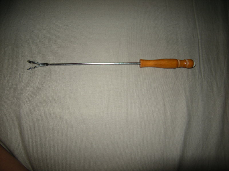

ben bob ta tout dit, je rajouterai juste un truc, les deux outil c’est pas la peine, tu peut prendre a madame ,un pic pour brochette ( fondu) :lol:
tu peut régler avec une pince l'écartement et c’est nickel pour déposer les cuvettes, je te mais une photo, pour les excentrique auto régleurs ,oui il vont très bien
aussi ,pas besoin de compas pour régler, défaire le roulement, la bague a la rigueur démontage au petit burin et marteau, mais remontage

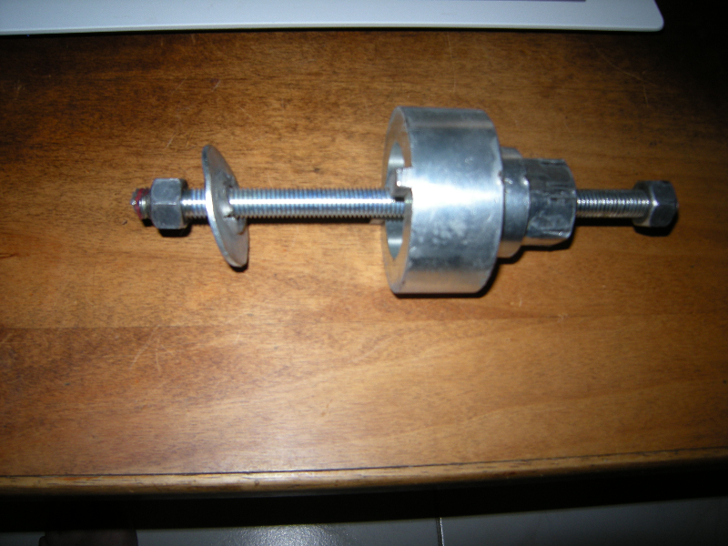

Re: Outils nécessaires pour changement tambour arrière
outil pour demontage est remontage de la bague et roulement,

Ben tu nous a dit changement de tambour, si tu change les tambours si tu l’achète neuf , de mémoire il y a pas le roulement!!
maintenant les mâchoires de frein la oui ,il te faut pas l'outil que je te montre en photo n 2 :salut:
( j'ai modifier l' entête de ton sujet ( mâchoires ,et non tambours) :salut:

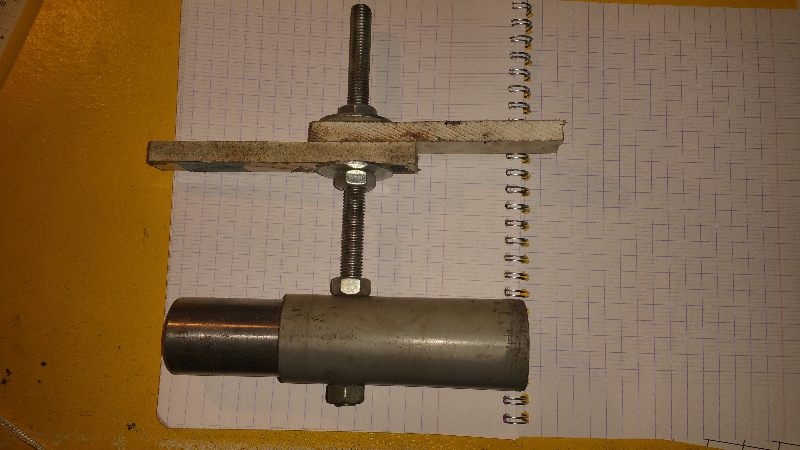

Oui, les bouchons plastique se montent facilement sans outil, les métalliques beaucoup plus difficilement !
Pour les excentriques tu peux te fabriquer facilement un outil : soit avec un tambour que tu sacrifie en le découpant sur un quart de tour (comme une part de gâteaux) soit comme j'ai fait avec 2 tubes , un du diamètre intérieur du roulement (de tambour :mdr: ) et un autre dont le diamètre intérieur correspond au diamètre du moyeu :

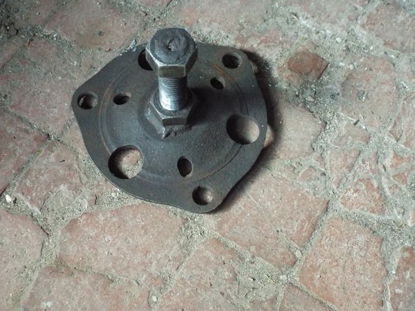

Pour extraire le tambour c'est mieux d'avoir effectivement un extracteur.
On peut facilement en fabriquer un suivant le modèle du lien que tu as donné à 83 euros :doigt:
Ou avec un flasque de moyeu avant en soudant au centre un gros écrou.
Outil arrache tambour AR.JPG (138.73 Kio) Vu 12811 fois
Tu peux aussi sortir le tambour en tapotant par derrière tout autour avec un jet de laiton, à la rigueur un burin. Mais si les mâchoires sont grippées sur le tambour, c'est pas évident sans l'extracteur...
Attention aussi, quand tu extraits le tambour le roulement vient avec, et il arrive que la cage intérieure du roulement reste sur l'arbre, c'est pas grave mais attention de ne pas perdre les billes. Si ça t'arrive, pose de nouveau la question on te dira comment faire pour remonter.

Re: Outils nécessaires pour changement mâchoires arrière 2 cv
Pour info , mon extracteur de tambour perso ,j'ai découper une vielle jante ,et j’ai souder un écrous au centre du trou de l’enjoliveur
c’est nickel aussi , :siffle: :lol: :salut:

Quelqu'un aurait-il les plans de l'outil de centrage des mâchoires arrières que l'on voit un peu plus haut (espèce de compas), je souhaiterais le fabriquer avant de démonter mes garnitures pour ne pas perdre de temps.
merci :volant: :volant: :volant: :volant:
Messages : 6431
Âge : 65
Si c'est mon oeuvre dont tu parle ( :mdr: ) le plus dur est de trouver les 2 tubes : 1 métal de diamètre extérieur 35 mm et 1 (celui en PVC) de diamètre intérieur de 35 mm ;
ensuite le reste se passe de commentaire ... :wink:
Messages : 11462
Ou un vieux tambour découper, c’est le mieux pour régler les mâchoires . :salut:
