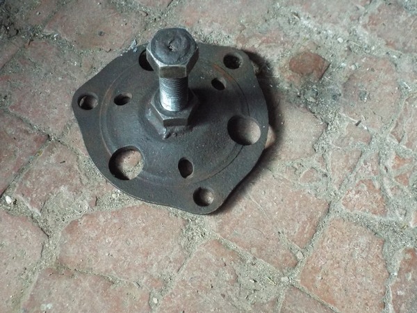

par bob41
stephold a écrit : Je crois que ce sont les mâchoires des freins à tambour à changer et je pensais que c'était une clé de 44 et cet outil qu'il fallait utiliser(d'ailleurs je l'avais oublié sur ma liste celui là) http://www.tpv-2cv.fr/outils/1051-extra ... ur-arriere
Pour extraire le tambour c'est mieux d'avoir effectivement un extracteur.
On peut facilement en fabriquer un suivant le modèle du lien que tu as donné à 83 euros :doigt:
Ou avec un flasque de moyeu avant en soudant au centre un gros écrou.
Outil arrache tambour AR.JPG (138.73 Kio) Vu 15051 fois
Tu peux aussi sortir le tambour en tapotant par derrière tout autour avec un jet de laiton, à la rigueur un burin. Mais si les mâchoires sont grippées sur le tambour, c'est pas évident sans l'extracteur...
Attention aussi, quand tu extraits le tambour le roulement vient avec, et il arrive que la cage intérieure du roulement reste sur l'arbre, c'est pas grave mais attention de ne pas perdre les billes. Si ça t'arrive, pose de nouveau la question on te dira comment faire pour remonter.

Pour info , mon extracteur de tambour perso ,j'ai découper une vielle jante ,et j’ai souder un écrous au centre du trou de l’enjoliveur
c’est nickel aussi , :siffle: :lol: :salut:

Quelqu'un aurait-il les plans de l'outil de centrage des mâchoires arrières que l'on voit un peu plus haut (espèce de compas), je souhaiterais le fabriquer avant de démonter mes garnitures pour ne pas perdre de temps.
merci :volant: :volant: :volant: :volant:
Re: Outils nécessaires pour changement mâchoires arrière 2 cv
Posté : 19 févr. 2018, 06:57
par zamzam
Si c'est mon oeuvre dont tu parle ( :mdr: ) le plus dur est de trouver les 2 tubes : 1 métal de diamètre extérieur 35 mm et 1 (celui en PVC) de diamètre intérieur de 35 mm ;
ensuite le reste se passe de commentaire ... :wink:
Posté : 19 févr. 2018, 07:07
par renato13
Ou un vieux tambour découper, c’est le mieux pour régler les mâchoires . :salut:
