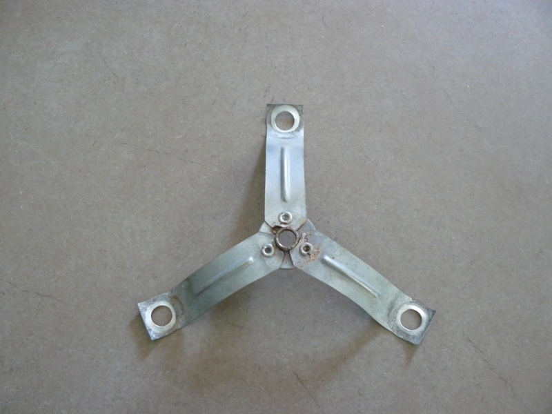

Voici la pièce pour fixation des enjoliveurs accessoires, Robri et autres.

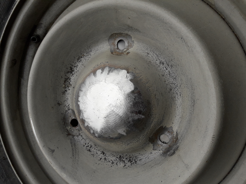

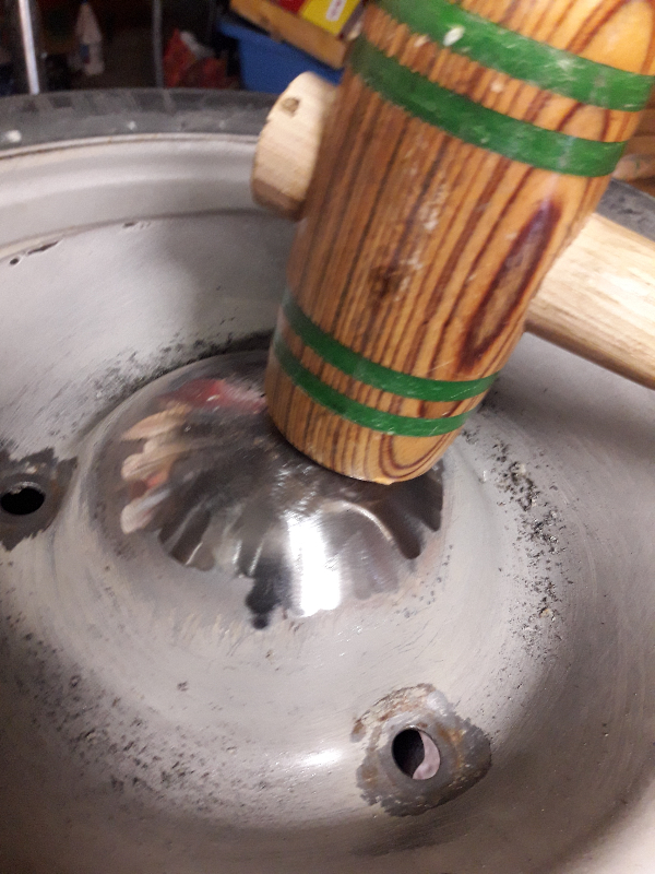

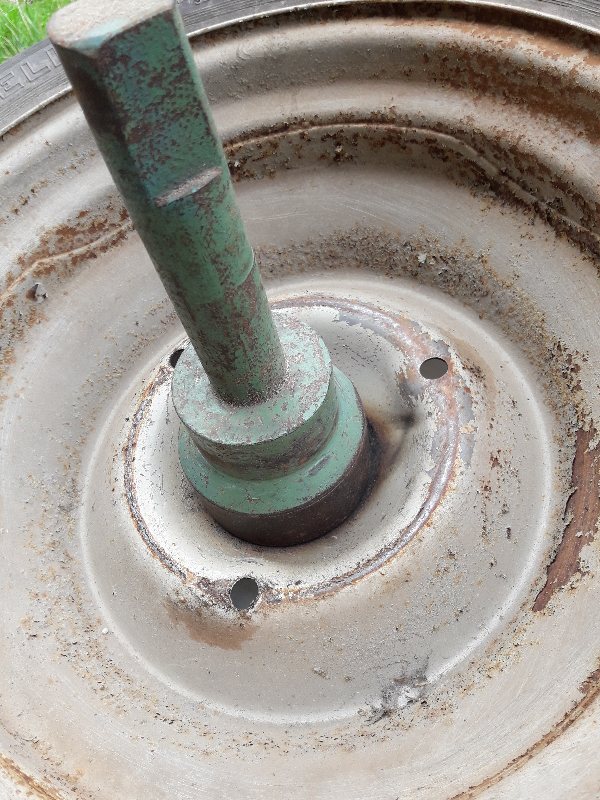

Bonjour à tous ,
Bon j'ai fini par modifier les jantes faute d'en trouver sur les petites annonces ou à des tarifs :enerve2:
Le tas qui va bien pour mettre en forme la partie centrale de la jante ,
Planage au maillet une fois la soudure effectuée ,
[/i]
Et ponçage au plateau avec la meuleuse d'angle .
