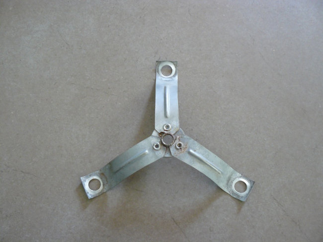

Voici la pièce pour fixation des enjoliveurs accessoires, Robri et autres.
