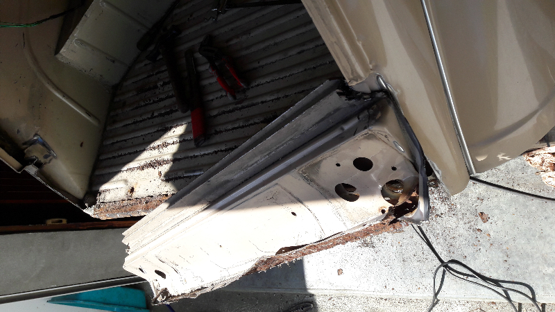

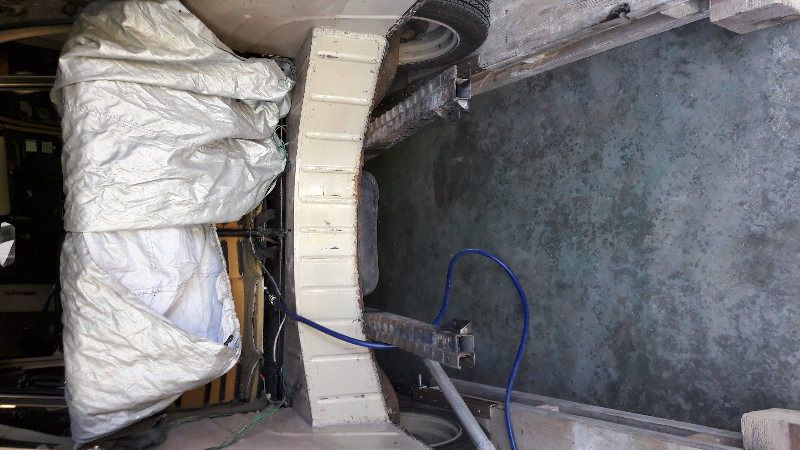

voici une photo de la Club entrain de se refaire une beauté
paul
paul
