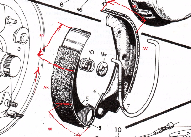

Moi aussi j'ai eu ce problème de bruit sur ma 2CV 6. Après plusieurs essais, démontage, remontage et réglages sans succès j'en suis venu à cette solution. J'ai enlevé de la garniture suivant les valeurs indiquées sur le dessin et depuis plus de bruit et un freinage toujours aussi efficace ... :salut:

JC 34 a écrit :Frein AR 2CV011.jpg
Oui, cela correspond à un bon détalonnage et effectivement le freinage va rester tout autant efficace car il ne dépend pas de la surface de frottement mais de la pression exercée qui elle restera identique ou plutôt la force exercée par cette pression sera constante ; seul petit inconvénient : la durée de vie des garnitures sera un peu diminué. si vous voulez plus d'explication je peux vous les donner. :wink:

JC 34 a écrit :Moi aussi j'ai eu ce problème de bruit sur ma 2CV 6. Après plusieurs essais, démontage, remontage et réglages sans succès j'en suis venu à cette solution. J'ai enlevé de la garniture suivant les valeurs indiquées sur le dessin et depuis plus de bruit et un freinage toujours aussi efficace ... :salut:
HA !! Intéressant cette solution ! Merci ! :clap:

Sur le dessin de JC,il a enlevé une partie en haut et en bas donc le freinage ce fait sur une plus petit partie donc s'use plus vite que sur la longueur d'origine,le freinage est moins réparti d’où une usure plus rapide,enfin il me semble :pense:

Il se trouve que les mâchoires bruyantes que j'avais monté sont des Valéo et parfaitement centrées avec l'outil Citroën ..... J'avais bien sur pensé aux tambours, mais ils sont en parfait état. Alors bon :???:
J'ai pensé à faire cette modification en constatant, lors de la réfection des freins AR de ma DS, que les garnitures des mâchoires sont fabriquées suivant la découpe que j'ai appliqué sur les mâchoires de ma 2CV en tenant compte de la différence de diamètre bien sur. :salut:
