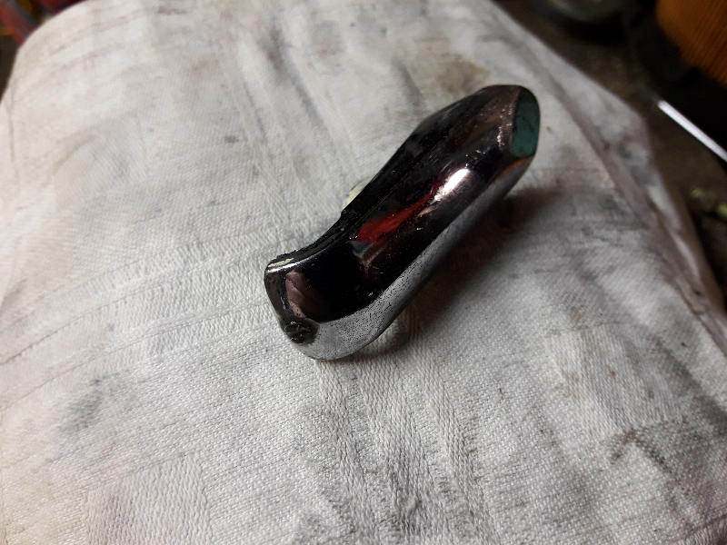

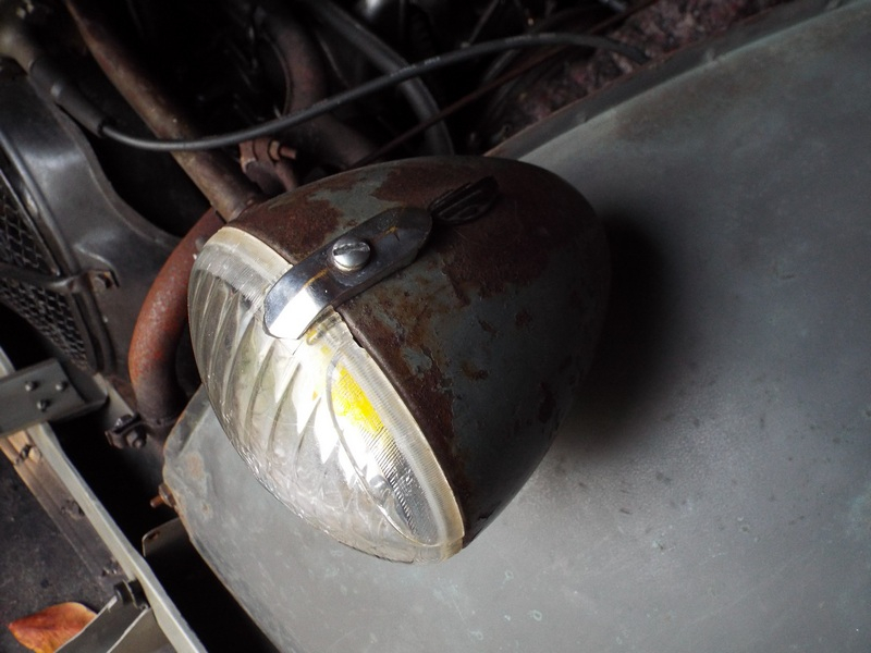

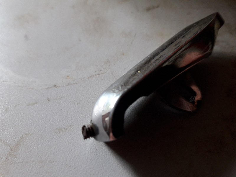

Deux photos pour illustrer le verrou de portière de phare avec sa vis de serrage .

Perso je dirais que c est un verrou normal... qui a été modifié (percé, taraudé et équipé d'une vis) par un propriétaire précédent un peu maniaque qui ne supportait pas que l'optique ait un peu de jeu!
Je n'ai jamais vu ça avant...
JG
Âge : 58
Re: Verrou d'optique de phare 2cv.
Oui, je pense comme JG.

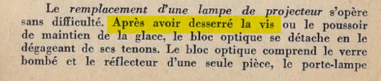

En lisant ça hier
je suis tombé sur ce passage là (P.129, Chap IV : L'équipement électrique):
Ca n'évoquerait pas la fameuse vis ?

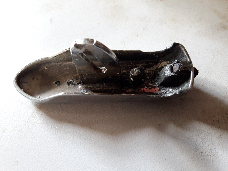

Ben moi ça ma pas l'air d'un verrou modifié en comparaisons avec un verrou sans vis , et une fois installé avec un serrage fin plus rien ne bouge :D

Ha oui, donc ce n'est pas la même vis ! Par contre, sur la photo de Marc, le dessous du fermoir semble vraiment moulé pour recevoir la vis ... Ou alors la personne qui a fait la modif a vraiment le sens du détail et de la précision.
:o
Je confirme :pouce:
