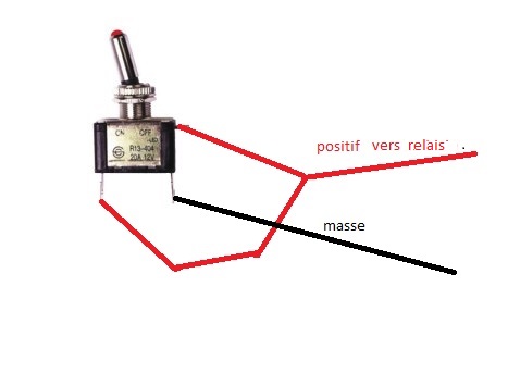

:salut: J'ai trouvé mon interrupteur avec led intégrée et je voudrais savoir ou branché la 3éme fiche pour la led je suppose ???
Je suis vraiment une buse en électricité :laughing: !!!
j'avais pensé à ça, ai-je bon ou pas !!! :laughing:
Messages : 11565
Re: Phares additionnels longues portées
:pouce: oui ça me semble bon comme tu montre :salut:

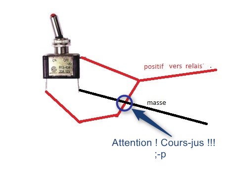

Messages : 17390
:megaphone:
:laughing: :laughing:
