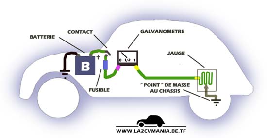

Voici un schéma d'e jauge tiré du site belge la 2 CV mania :
Messages : 11565
Re: Jauge qui jauge pas!
Voila avec la photo de bob, et les explications de Mika, et bob ,tu peut plus te tromper :salut:

bonsoir à tous, alors j'ai testé avec mon voltmetre en position ohm, cela indique de 0 à 3 suivant comme je bouge le flotteur, puis en réglant sur 20volts mon voltmetre cela indique 08volts sur le fil qui vient du compteur, j'en conclu quoi? :boulet2:
Si tu as 8 V. au bout du fil c'est bon. Si c'est 0,8, c'est pas bon, le fil doit être coupé ou déconnecté ou les les connections oxydées.
La résistance qui varie de 0 à 3 ohms, c'est correct aussi, je pense.
Si ça ne fonctionne pas, ce serait donc le galvanomètre qui est HS.
