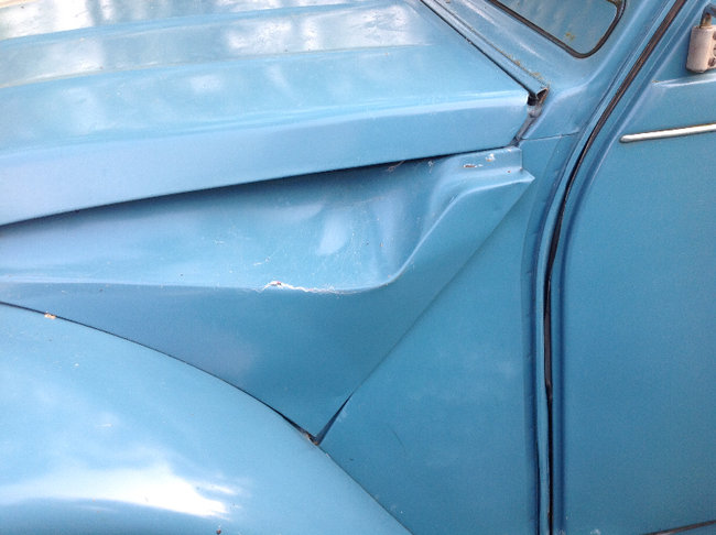

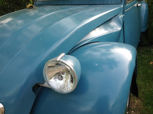

Je viens d'avoir un Soucy avec l'avant de ma 2cv, qui est remonter d'environ 5 cm. Cela m'a cassé la colonne de direction, le capot ne ferme plus et les petites ailés placée entre le capot et les ailes sont reculées vers les portes d'environ 3cm. Apparemment le châssis n'est pas cassé. Ma question est la suivante: d'où le problème peut il provenir.

Ah oui y a comme un problème , t'as prêter ta caisse à quelqu'un :???: et il ne ta pas tout dit :non:

:salut: Regardes bien tes longerons au niveau de l'essieu avant, il y a eu un choc ou quoi. Un nid de poule ou à un passage de dos d'âne un peu trop vite et le châssis a plié non !!!

ça ressemble quand même à une rupture de châssis ou pliure pour avoir pêté ta colonne.

ça ressemble à un châssis plié, tu vas avoir du boulot, je crois bien qu'il va falloir le changer.

Oui vu tous les symptômes, je dirai que le châssis est plié, à mon avis tu es bon pour le changer :(

sil y a eu un choc? le châssis a plié, sil y a pas eu de choc,le châssis a plié sous les contrainte de la route, ( rouille interne ) :salut:

A priori si tu n'as pas eu de choc (genre petit accident) ca sent à plein le chassis qui a plié ou cassé.
Genre juste devant l'essieu avant.

Pour ton châssis je m'associe à l'avis général : plié ! :cry:

Je suis d'accord avec les autres, châssis plié, mais je dirais juste derrière les fixations du train avant puisque la direction a cassé.
