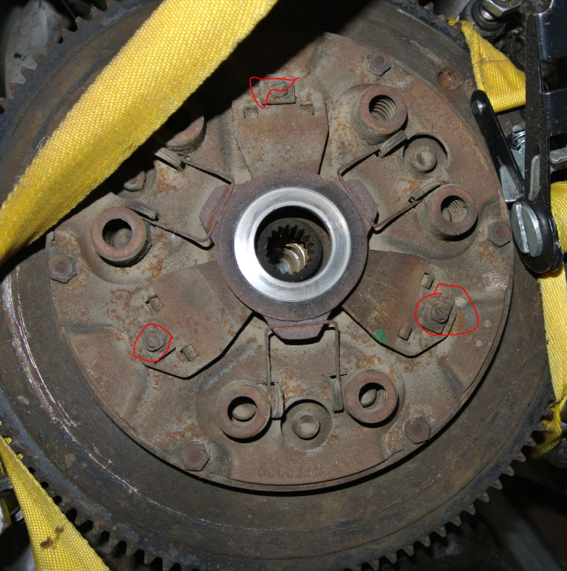

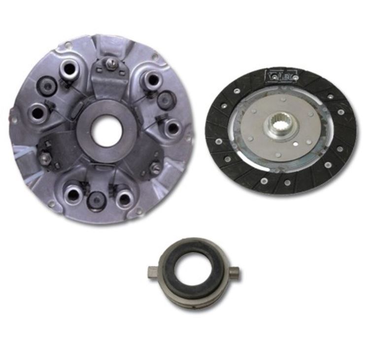

Avez vous une reference serieuse pour une embrayage neuf complet , NON ADAPTABLE :) pour une 66 non centrifuge a 18 cannelures .
J'avais vu ca mais je suis frileux avec les fournisseurs et pas le temps de démonter remonter etc .
D'autre part je voudrais savoir si sur ma photo de mon embrayage , ces 3 vis se règlent sur un neuf ?

Les vis que tu montre ne se règlent pas ou alors c'est une usine à gaz ! :roll:

le kit que tu montre en photo ,( neuf) c’est le bon pour ta 2 cv , maintenant la qualité !!!!, c’est tous pareil .
C’est le même bateau qui livre tout les fournisseur, :cry: :salut:
( pour tes vis comme David viens de dire, c’est vis sont la pour régler le tarage du plateau, mais c’est fait en usine
avec un appareil spécial, et faut savoir le faire, bref touche pas a ça .)
