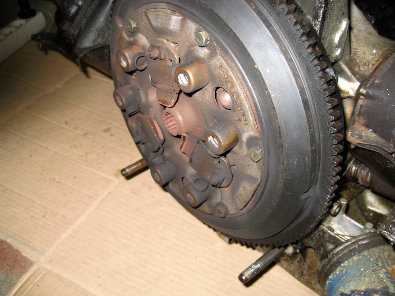

pour info,je vois que c'est un 3 doigts sans centrifuge

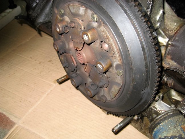

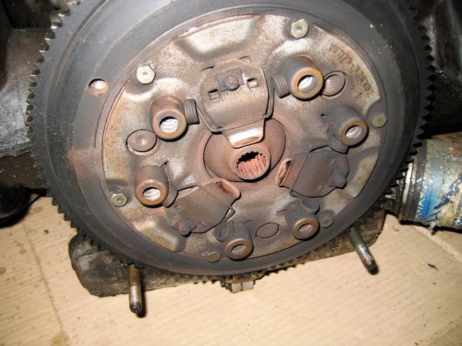

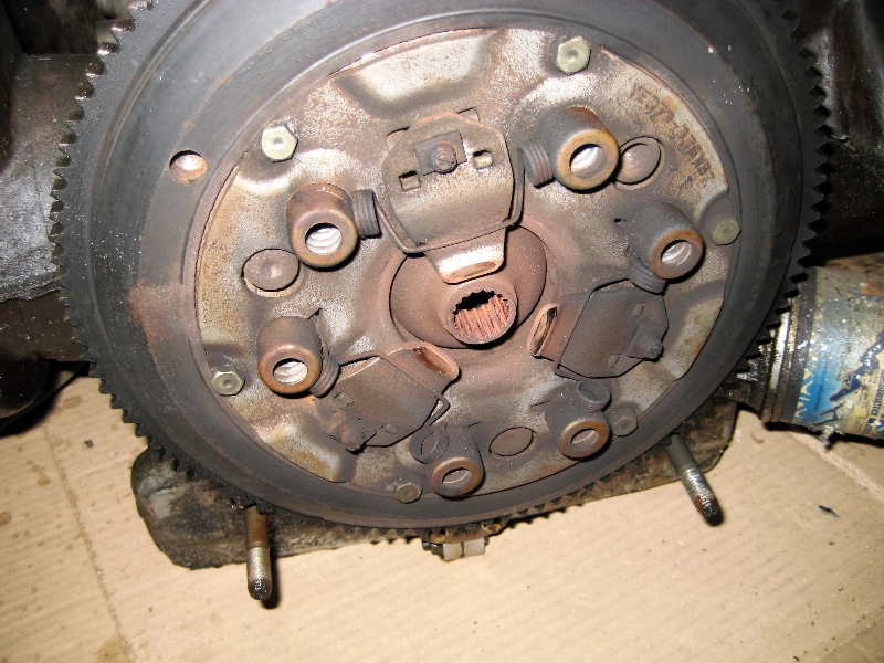

:salut: Je continue ici puisqu'il y a les photos de la boîte et de l'embrayage.
Pourriez-vous me dire si il est possible de monter un volant léger avec le mécanisme trois doigts,je sais bien qu'avec un volant léger il faut normalement un diaphragme mais bon !!!Disons que j'aurais voulu remettre l'embrayage en changeant juste le volant lourd par un léger,le disque étant adapté pour l'arbre de la boîte AK400 :laughing: :merci:

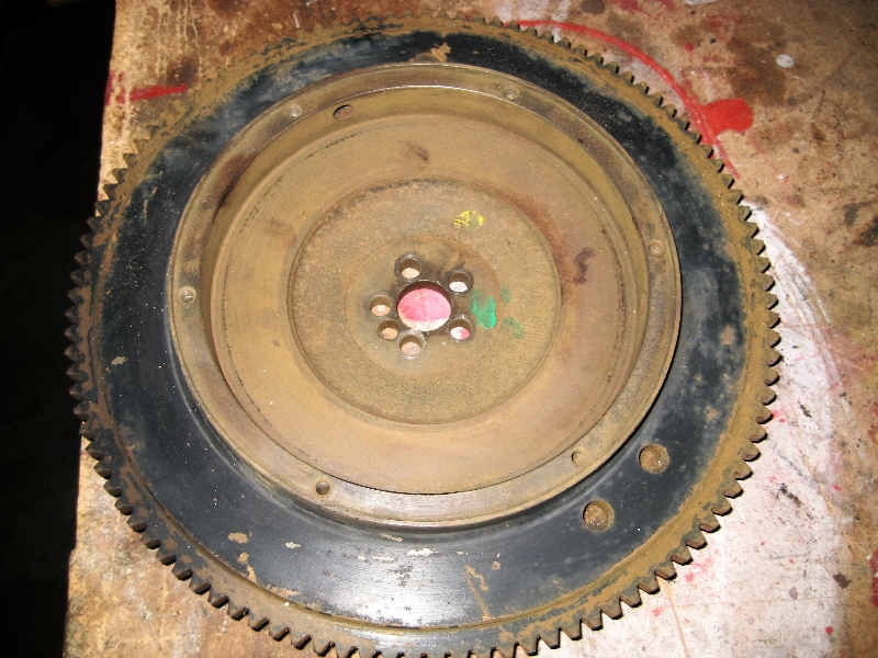

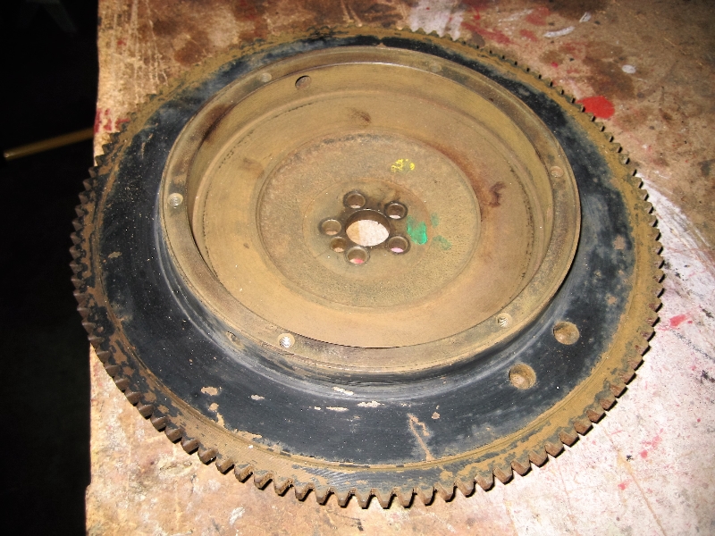

J'ai même 2 volants léger sûrement un avant 82 et un après, des photos demain pour les spécialistes.

Tu as donc un volant léger d'avant 82 et un trois doigts :mercirene: mais mon volant léger était sur mon AM2a avec le nouveau diaphragme après 82 alors lequel dois-je mettre avant 82 ou après 82 :laughing:

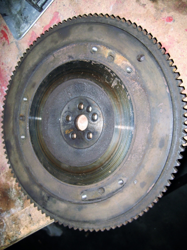

Modèle volant léger avant 82,René je suppose que le tien ressemble à celui-là non !!! :laughing:

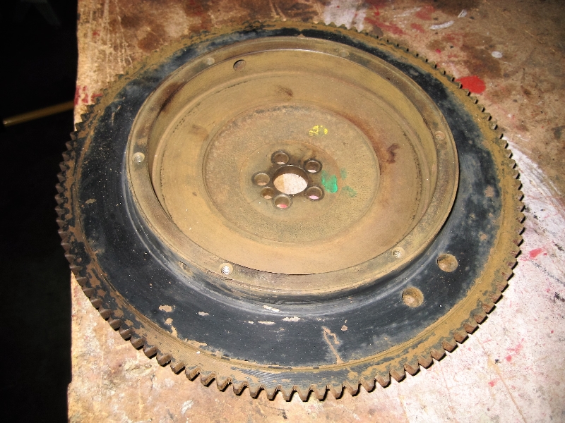

Modèle volant léger avec les 3 centreurs après 82 pour diaphragme dernier modèle
Et avec quoi nettoyer ou toiler (250,400,600 ) la surface d'appui du disque :merci:

Oui le mien c’est un avant 82 ,j’ai pas les 3 tétons de centrage, et toi pour le mecanisme
que tu a , il y a pas les trous sur le mecanisme, don il te faut celui la avant 82. Pour le toiler, au 600 çà devrait être bon, :salut:

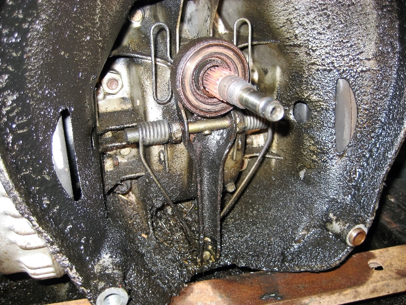

:salut: ce matin j'ai enlevé la butée pour nettoyer la cloche de la boîte et le devant du châssis bien crado,je dois remettre de la graisse sur l'arbre là ou coulisse la butée mais est ce une graisse spécial ou puis je mettre de la graisse normale. :merci:

moi je mais une noisette de graisse normale , et dans le roulement pilote aussi. :salut:

le roulement pilote c’est le petit roulement dans le volant moteur ( tu mais un tout petit peut de graisse dans le roulement léger) c’est :salut: la queue
de boite qui rentre dedans , et non les doigts. :salut:
