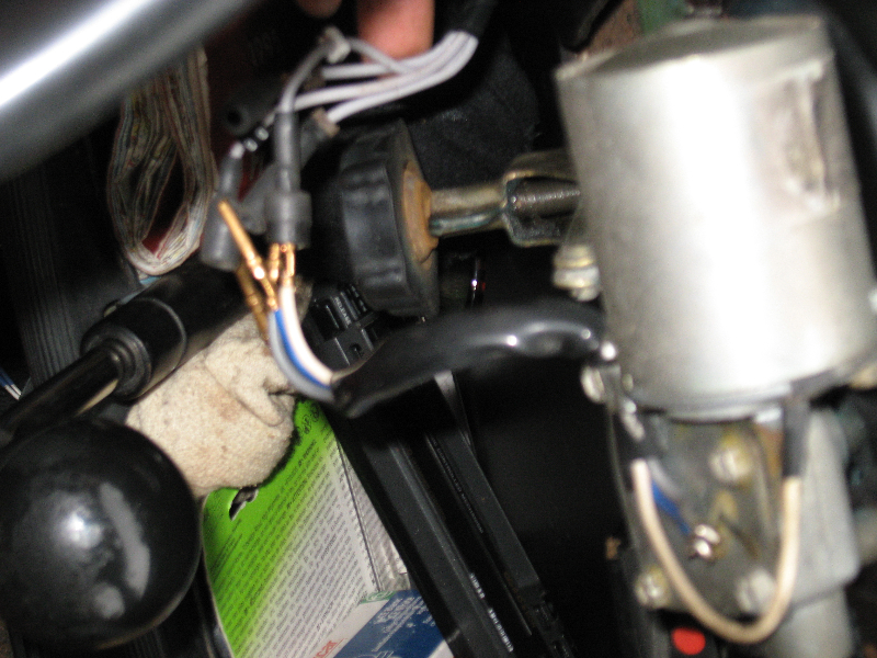

c'est ce que je tente depuis hier, voilà une photo des deux fils en question

C'est ces deux fils qui font ce le moteur marche mais sans connecter quoi que ce soit d'autre

Fanny, essaye de mettre des photos qui ne soient pas floues, là ... on est vraiment dans le brouillard. Et pour aider, c'est pas simple ....

Merci les gars, c'est déjà plus clair , en tout cas plus que mes photos, je m'y recolle et vous redis!!!

Quelqu'un a une astuce??!!
Je sens qu'il ne manque pas grand chose..

Je pense si ton moteur sarrette ou il veut, c’est quil et mal brancher ,le plus permanent et le plus après contact
essaie de les inverser, inverse bien les plus !! uniquement, sinon le fusible va griller

Au moteur ou au bouton?
Car quand j'inverse au moteur, il démarre tout seul ... :(

:shock: :shock: :shock:fanny a écrit :Comment retrouver la position zéro?
En gros dans ce que j'avais fait, maintenant que j'ai récupéré des fusibles ... Si je tourne à droite mon bouton, ça marche , position arrêt, ça s'arrête n'importe où, et si je tourne à gauche, cela ne fais rien....
C'est quoi ce bouton d'essuie-glaces avec 3 positions ???
Normalement, c'est On ou Off ...
Je me demande si tu n'as pas confondu les inter ....

Nan deuchémoi
, j’admets que ça aurait bien pu être possible mais mon tableau de bord à des boutons rons à 4 cosses rondes derrière... c'est sur le thème warning qu'elles est... :roll:
En retrouvant le schéma d'origine, je crois que seul 3 files partant du moteur sont reliés au bouton... je crois que le + permanent ou la masse doit pas revenir au tableau... What is the question... Ce qui revient à ton lien rénato, je dois retrouver encore les bons files car ils sont tous gris..
