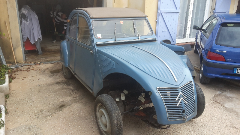

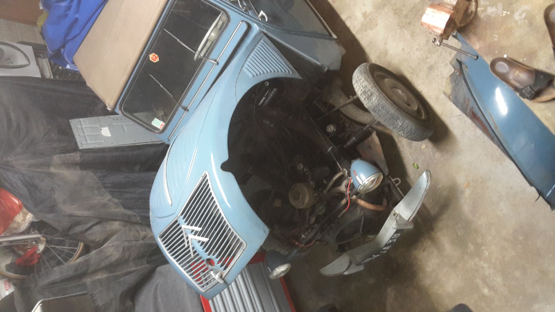

J'ai débuté le démontage de ma 2cv pour pouvoir faire une restauration complète de l'auto . Tout d'abord nous l'avons rentré dans le garage pour commencer le début des travaux .
J'ai commencé par démonter les 2 ailes avant pour voir le moteur un peu mieux .
Puis j'ai débranché le faisceau électrique relié au moteur pour pouvoir sortir le moteur et la boite entièrement , j'ai étiqueté tous les branchements pour simplifier .
Le bestiau est enfin sortit sans problème .
La suite au prochaine épisode .

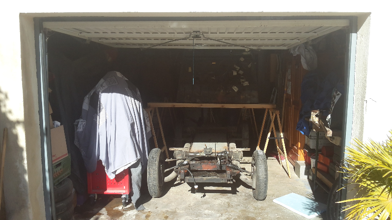

Amis Deuchistes Bonsoir ,
Du nouveau depuis tous se temps inactifs , Désassemblage de la coque et du châssis .

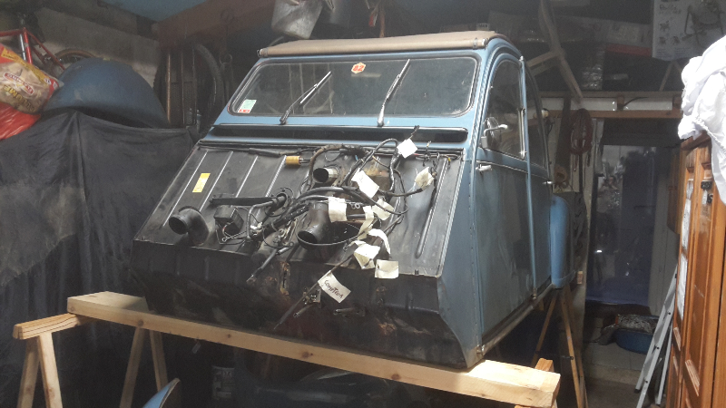

Caisse poser sur des tréteaux et châssis en dessous
j'ai procédé ainsi car manque de place dans le garage
Aujourd’hui j'ai attaqué le démontage des pots de suspensions mais je galère un peu j'ai desserré l'écrou de réglage intérieur , j'ai décalé le tube de réglage mais sa bloque au niveau du tampon d'amortisseur car la coupelle en métal du tampon d'amortisseur s'est désolidarisé du tampon et la coupelle s'est soudé a cause de la rouille , que puis je faire ? Je désassemble les pots de suspensions le châssis posé sur ses 4 roues , est ce la bonne méthode ? Merci de vos conseils .
A la prochaine .

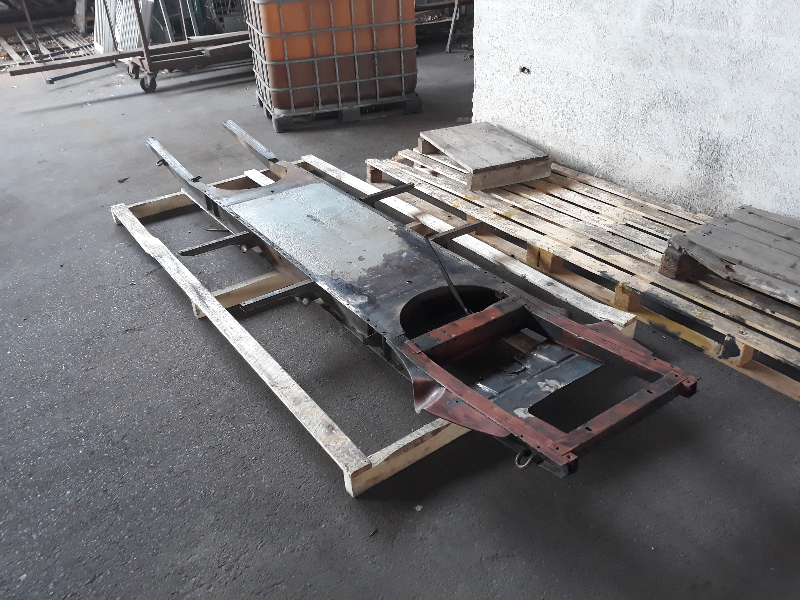

Cela fait un moment que je n'ai plus rien posté mais la restaurations à cependant avancé , démontage des deux trains avant et arrière et du réservoir . J'ai commencé par la restauration du chassis , il y avait deux trous de rouille perforante , que j'ai réparé . Ensuite je me suis attaqué a ressouder la tôle de protection sous le moteur qui avait quelques déchirures .
Étant donné mon travail , je n'ai pas eu trop de temps à consacrer a ma 2cv .

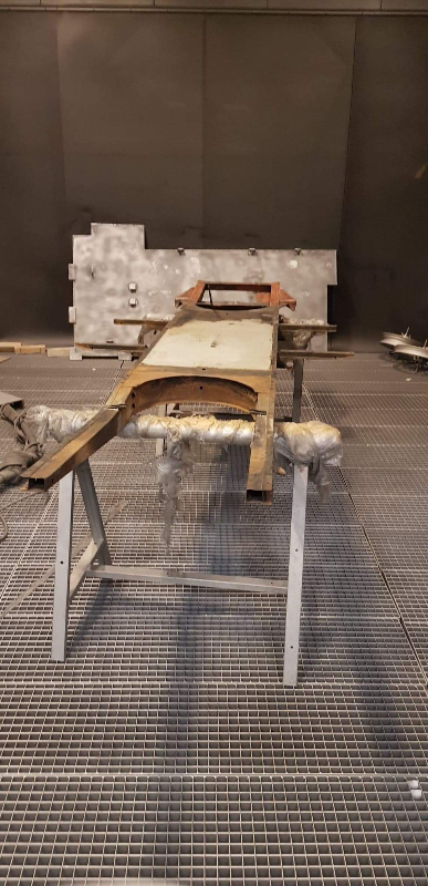

J'ai réaliser la restauration de l'intérieur de mon réservoir avec du restom , puis quelques jours précédent j'ai mené le chassis à faire sabler et peindre à l'époxy .
Avant sablage :
Après sablage :
Normalement je vais récupérer le chassis la semaine prochaine , en attendant je vais m'attaquer à la réfection de l'extérieur du réservoir et des deux trains avant et arrière .

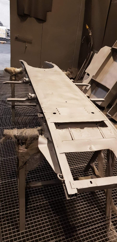

Re: Restauration 2cv AZLP de 59
Posté : 20 janv. 2019, 18:15
par Deuche du 13400
Ami Deuchiste Bonjour ,
Ça y est j'ai récupéré mon châssis de la 2cv qui a été sablé et peint à l'époxy :
Et nous l'avons remis sur le toit de la mégane tout emballer pour le ramener a la maison :
En attendant d'avancer sur les trains et le réservoir j'ai remis le châssis a sa place , j'ai reçu la peinture pour peindre les trains et le réservoir plus qu'a s'y mettre .
A bientôt pour de nouvelles aventures

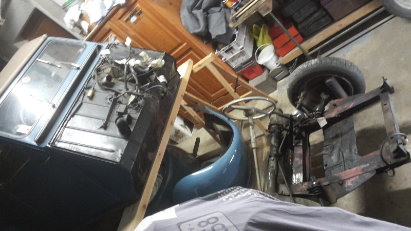

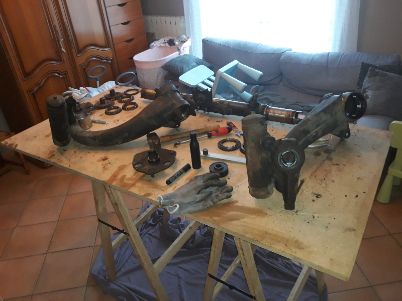

Suite des travaux , désassemblage complet du train avant :
Hier soir nous avons fêté mon anniversaire et mon père m'a fait la surprise d'un superbe gâteau :bougie: :
Posté : 03 févr. 2019, 20:47
par Deuchémoi
Bon anniversaire !!
:D
![:surpris: :o](./images/smilies/nv%20%2812%29.png)
Dis, t'as le droit de bricoler comme ça dans ton salon, toi ? :shock: T'es LE Boss of the Boss !! 8)
![:mdrrr: :mdr:](./images/smilies/nv%20%288%29.png)
Posté : 03 févr. 2019, 21:23
par Deuche du 13400
![:merci: :merci:](./images/smilies/GS_3aec70598e.png)
beaucoup Deuchémoi , oui j'ai bricolé dans le salon mes parents me l'on accordé
![:gnark: :gnark:](./images/smilies/icon_mrgreen.gif)
dehors il fait froid et dans le garage ces trop étroit

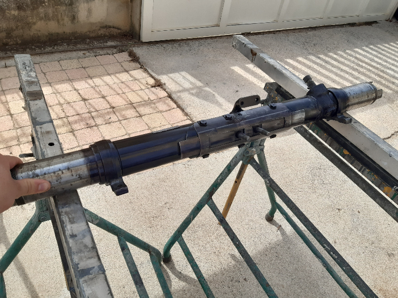

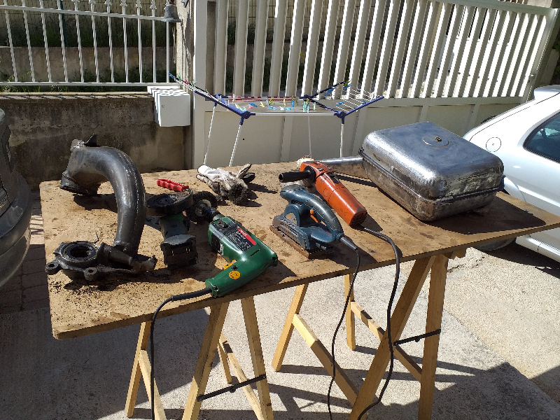

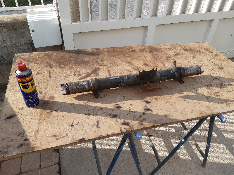

Quelques nouveautées , restauration du train avant de la deudeuche , brossage intégrale à la brosse métallique puis passage de 3 couches d'antirouille pareil pour le réservoir d'essence , il me reste un bras de suspension et j'apprette l'ensemble des pièces déjà préparées plus quelques petites pièces qui viennent sur le châssis .
