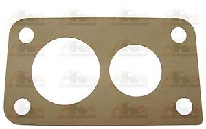

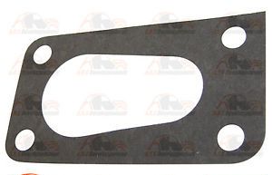

Bonjour, je viens de nettoyer mon carbu, un double corps 26/35 ( faut bien s'occuper en attendant de recevoir l'embrayage :laughing: )
je m’apprête à commander joints d'embase et cale et surprise il y a deux modèles différents.
Celui à un seul orifice
joint embase simple.jpg (13.25 Kio) Vu 1615 fois
et celui qui en a deux
joint embase double.jpg (13.22 Kio) Vu 1615 fois
Il en est de même pour la cale
Du coup le doute m'habite comme dirait l'autre
lesquels commander?

Il te faut monter les joints part a port a ta cale isolante ,si tu a une cale avec le trou ovale! il te faut les même joints ,
sil y a deux trou le joints aussi doit avoir deux trou, :salut:
