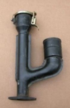

Je ne trouve pas de coupe de mon reniflard pour un 425cm3 18cv , Est il composé de membrane comme les plus récent ? ou uniquement un Y tout simplement en tube ?

Sur celui de ma Panama , il est vide juste le bec de Coincoin , juste un bon nettoyage .
Re: RENIFLARD 2 cv 425 18cv
Sur un 425 il y a juste le clapet en caoutchouc dit "bec de canard".
Il faut de temps en temps vérifier la dépression dans le moteur et, si elle n'est pas bonne, remplacer le bec de canard. Avec les caoutchoucs à la c... qu'on nous vend, il faut le faire assez régulièrement. Je le fais une fois par an, ou au minimum au moment de la vidange.

Peut etre un nettoyage plus rapproché que les vidanges aiderait à la longévité du bec de canard :pouce:
