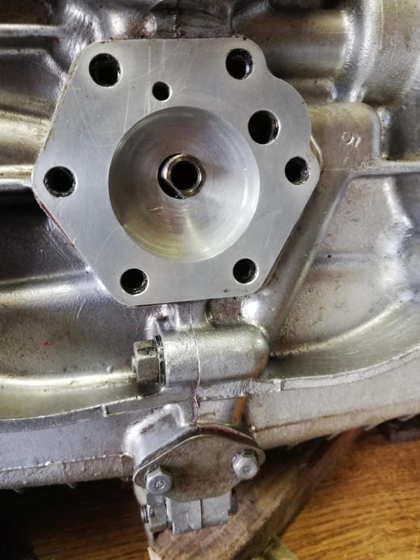

Voilà la pompe , toujours en place :
Et les deux couvercles . Celui du bas était celui monté sur la pompe. Celui du haut est celui que je compte utiliser car il me semble moins rayé d'une part et d'autre part légèrement plus épais que le premier , j'ai noté une différence d'épaisseur de 2/100ème l'un par rapport à l'autre, mesures prisent au même endroit sur les deux couvercles.

L'épaisseur des plaques n'a pas d'importance, c'est la planéité et l'état de surface qu'il faut regarder, les pignons en place de doivent pas avoir un retrait de plus de 1/10 mm par rapport au corps .... je pense que pour le tambour, si la réctif est légère, ça peut le faire (contrairement à René !)

:salut: Mon avis ton corps de pompe a l'air nickel,monte la plaque du haut sur la photo ,qui ma l'air mieux que l'autre.
