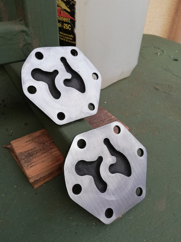

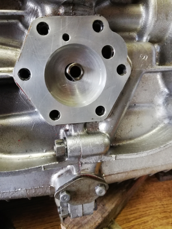

Voilà la pompe , toujours en place :
Et les deux couvercles . Celui du bas était celui monté sur la pompe. Celui du haut est celui que je compte utiliser car il me semble moins rayé d'une part et d'autre part légèrement plus épais que le premier , j'ai noté une différence d'épaisseur de 2/100ème l'un par rapport à l'autre, mesures prisent au même endroit sur les deux couvercles.

L'épaisseur des plaques n'a pas d'importance, c'est la planéité et l'état de surface qu'il faut regarder, les pignons en place de doivent pas avoir un retrait de plus de 1/10 mm par rapport au corps .... je pense que pour le tambour, si la réctif est légère, ça peut le faire (contrairement à René !)

:salut: Mon avis ton corps de pompe a l'air nickel,monte la plaque du haut sur la photo ,qui ma l'air mieux que l'autre.

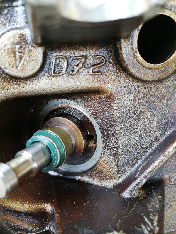

J'ai déshabillé le moteur, sorti les carters pour avoir accès aux tuyaux des culasses. Quand j'envoie de l'air par les tuyaux au niveau des joints doubles en bouchant un côté, de l'huile sort par le centre de l'arbre à came et inversement.Puis j'ai démonté la culasse restée sèche après que le moteur ait tourné. J'ai ôté le culbuteur correspondant à l'entrée d'huile et dégagé le trou de circulation d'huile. Je pense avoir trouvé le problème car en injectant du dégrippant par le trou de la culasse, rien ne sort par l'orifice côté ressorts de soupape. J'ai testé deux autres culasses de la même manière et le dégrippant sort bien de ces orifices pour ces culasses, cela veut donc dire, que pour ma culasse, le trou est bouché :???: Comment faire pour le déboucher ? L'air comprimé semble insuffisant :???: Il faut que je récupère absolument ce conduit, je ne me vois pas refaire faire une culasse entièrement comme j'ai déjà fait. Je ne suis pas très serein là ! :(
La deuxième culasse , c'est pareil, trou bouché :enerve2: Je ne risquais pas de voir l'huile arriver ... Bon j'ai plus qu'à acheter des culasse neuves...

JE comprend pas trop ton contrôle, tu dit ta pompe a huile aspire pas plus haut , !!
Du fait que tu a soufflet l'huile ressort au milieu de l'arbre a came c'est bon ton circuit et pas boucher,
il faudrait que tu face la même chose envoyer de l'air par le trou de la pompe a huile ,et regarder si l'air sort au tuyaux du graissage des culasse.
si oui la tu sera sur que ton circuit rien et boucher.
Maintenant tu dit la pompe aspire pas , la faut voir la pompe ,du fait que le trou de graissage de la culasse soi boucher
l'huile doit monter jusqu'à la culasse, sinon le soucis et plus bas , ( ta pompe ) :salut:

René,
Je ne crois pas que tu ai bien compris.
La pompe à mon avis est bonne. Les tuyaux jusqu'aux trous des culasses sont ok. Pour moi, le circuit est bon sauf au niveau des culasses. C'est bouché dans la culasse.
D'où ma question : Y a t'il un moyen efficace pour déboucher le conduit des culasses ?

A ok pardon j'ai mal compris , du fait que tu a dit que tu voulais changer les pignons , bref,
si tout et bon !!! essaie avec un fil de fer dans le trou et de l'air , change pas les culasses pour un bouchon de merde !!. :salut:

Oui, je vais changer les pignons, c'est surtout pour m'assurer que de ce côté ce sera bon, les pignons que j'avais étaient trop usés : 0.15 de jeu entre ces pignons et le corps de pompe.
Le fil de fer, de cuivre exactement, + l'air comprimé : ça ne suffit pas visiblement. Je crains que de la limaille d'alu soit coincée dans les conduits suite au réalésage des guides fait pour pouvoir installer les joints de queue de soupape et ça juste à l'endroit du coude des conduits...

Oui la limaille !! possible , mais il a du soufflet a L'air celui qui a fait çà ,ou alors la valve ( joint de queue de soupape sur le trous et bouche )
pour etre sur la faut démonter un joint et voir . Mais dans tout les cas change pas tes culasse il y a bien un moyen de déboucher . :salut:

Les trous sont libres :
A l'usine ils ont bien dû passer un forêt pour percer ? Peut être que je peux le faire aussi ?
