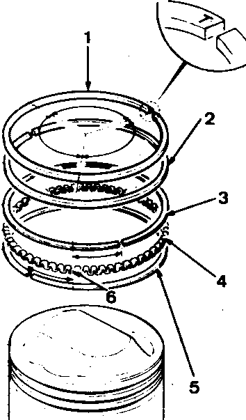

Alors voilà les conseils glanés ici et là pour changer les segments et remonter piston, cylindre et culasse
Je suis preneur de toute correction et ajout
Montage segments
- segment racleur en premier
- insertion des segments par le haut du piston (côte combustion) pour ne pas rayer le piston
- bien nettoyer les gorges
- jeu du segment racleur vers le haut
- tiercer : jeux des autres segments à 120 degrés
Montage piston dans le cylindre
- monter déjà un des 2 circlips (évite le risque qu’il saute et aille n’importe où)
- huiler à l’huile de vidange
Montage piston sur bielle
- boucher avec un tissu pour éviter au circlips de sauter dedans
- circlips dans le bon sens : lequel :???:
- bien vérifier que le circlips est dans sa gorge
- piston : bosse vers l’arrière
Montage cylindre + piston
- mettre de la pâte à joint : vous confirmez :???:
Montage culasse
- desserrer les vis de culbuteur pour pouvoir bien serrer la culasse
- serrer en 2 fois : 0,5 puis 2,3 : est ce qu’il y a un ordre :???:

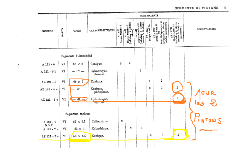

Comme Fred : jamais vu de segments à ressort sur nos mémères...pour moi ce ne sont pas les bons ! Est ce qu'ils peuvent se monter en remplacement ? Peut être si les cotes sont exactement identiques aux anciens d'origine ...Mais moi, je remettrais à l'identique...
Pour nettoyer les gorges des segments sur les pistons : tu prends un vieux segment, tu le casses en deux puis tu biseautes une extrémité de cette moitié de segment que tu vas passer dans la gorge du piston : simple et très efficace sans abîmer les gorges des segments... :salut:

Non, je veux dire remettre des segments neufs identiques aux originaux, c'est à dire à ceux que Citroën préconisait...il faut se méfier des revendeurs qui te donnent des références de pièces qui ne sont pas forcément bonnes pour les 425 cm3...j'en ai fait plusieurs fois l'expérience et ce n'est pas propre à un seul revendeur, ils se trompent tous... :???:
Donc la meilleure façon de procéder avant d'acheter des pièces, celle que j'emploie maintenant systématiquement (et ça ne garanti pas l'infaillibilité...), c'est que je consulte le catalogue des pièces détachées Citroën, repère la pièce, ses évolutions au fil des années modèles, et commande une fois sûr que j'ai la bonne pièce...je ne fais plus confiance aux catalogues des revendeurs... :salut:

Tu aurais le lien vers le catalogue des pièces ?
Suis un peu flemmard... :roll:
Re: Changement segments 2cv et remontage piston,...
Posté : 28 juin 2019, 19:57
par lucky40
Voilà une copie du catalogue des pièces détachées :

C’est bien les bonnes dimensions

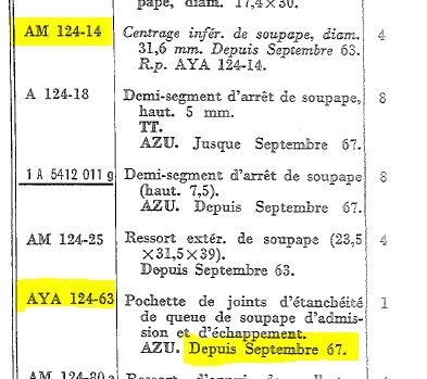

j'ai regardé dans le guide des pièces détachées (Merci Fred :pouce: )
En allant à la page 17 (page 53 du PDF), je comprends que pour une AZAM après mars 1963, je n'ai pas de guide de soupape.
Et je vois la pièce AM 124-14 qui ressemble franchement à ce qu'on appelle un joint de queue de soupape.
Mais c'est mentionné : centrage inférieur de soupape.
J'interprète bien le document ?
Posté : 01 juil. 2019, 15:54
par Fredjojo
Oui tu interprete mal :mdr:
Le guide de soupape il y en a toujours 2 de sertis dans la culasse AM124-14 ( et c'est pas toi qui peux le faire) , par contre les joints de queue de soupape ne sont pas monté en 63 , mais il existait un kit d'usinage qui permettait de les monter sur les modèles anterieurs. ca n'arrive que sur les AZU en 67

Celui du bas : segment racleur, très souvent en trois parties avec un ressort au milieu.
Pour vérifier si un segment est encore bon, il faut mesurer le jeu à la coupe. On place le segment dans la chemise, bien perpendiculaire à l'axe, et on mesure le jeu entre les deux extrémités. Pour une 2 CV il doit être inférieur à 0,3 mm (3 dixièmes). On fait cette mesure à chaque bout de la chemise.

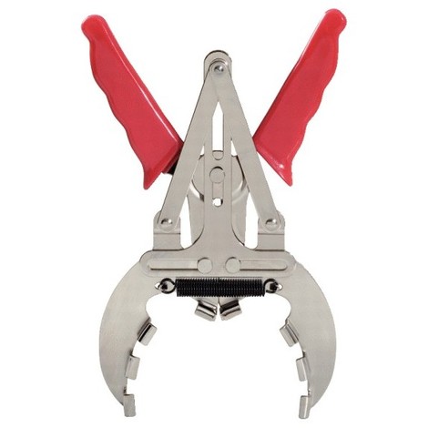

Pour installer les segments sans rayer le piston (ce qui en soi n'est pas trop grave, c'est pas comme la chemise) et sans risquer de les casser, le mieux est d'utiliser une pince à segments.
pince à segments.jpg (24.1 Kio) Vu 13917 fois
Mais si ça marche avec les vieux segments, touche à rien. Tu vérifieras quand même les compressions.

J'ai une pince à segments comme la tienne.
