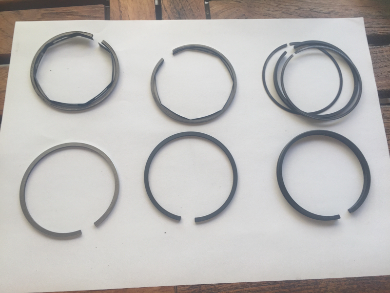

Je viens de récupérer mes nouveaux segments et je suis surpris
Ceux que j’avais étaient en 3 parties pour le joint racleur et en 2 parties pour celui d’étanchéité : ils comportaient des fines lames
Ceux que j’ai achetés sont une seule partie
Normal ?
En plus, les ressorts ne sont pas joint avec.
Normal aussi, il faut que je remette les anciens ?
Merci pour vos retours...

Hello
Je me suis trompé
Seul le segment racleur possède 2 lames
Les 2 autres possèdent par contre un ressort intérieur
Donc je remplace bien tout...
A gauche : les nouveaux
A droite : les anciens

J ai jamais vu de segments a ressort ?? Attends reponse des autres mais je crois qu ils ont piscine
Re: Changement segments 2cv et remontage piston,...
Comme Fred : jamais vu de segments à ressort sur nos mémères...pour moi ce ne sont pas les bons ! Est ce qu'ils peuvent se monter en remplacement ? Peut être si les cotes sont exactement identiques aux anciens d'origine ...Mais moi, je remettrais à l'identique...
Pour nettoyer les gorges des segments sur les pistons : tu prends un vieux segment, tu le casses en deux puis tu biseautes une extrémité de cette moitié de segment que tu vas passer dans la gorge du piston : simple et très efficace sans abîmer les gorges des segments... :salut:

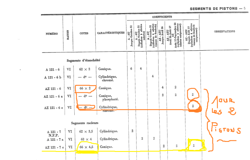

Hello Lucky
Quand remettre à l’identique, tu veux dire mettre ceux que j’ai achetés
Ils sont donnés pour moteur 425 Cv
Donc correspondent à mon moteur

Non, je veux dire remettre des segments neufs identiques aux originaux, c'est à dire à ceux que Citroën préconisait...il faut se méfier des revendeurs qui te donnent des références de pièces qui ne sont pas forcément bonnes pour les 425 cm3...j'en ai fait plusieurs fois l'expérience et ce n'est pas propre à un seul revendeur, ils se trompent tous... :???:
Donc la meilleure façon de procéder avant d'acheter des pièces, celle que j'emploie maintenant systématiquement (et ça ne garanti pas l'infaillibilité...), c'est que je consulte le catalogue des pièces détachées Citroën, repère la pièce, ses évolutions au fil des années modèles, et commande une fois sûr que j'ai la bonne pièce...je ne fais plus confiance aux catalogues des revendeurs... :salut:

Ok merci Lucky
J’ai monté ceux que j’ai achetés
Avant de démarrer de nouveau je vais essayer de me rassurer avec ta méthode
Tu aurais le lien vers le catalogue des pièces ?
Suis un peu flemmard... :roll:
Voilà une copie du catalogue des pièces détachées :

Merci Lucky

C’est bien les bonnes dimensions

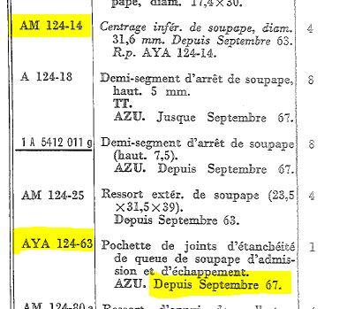

j'ai regardé dans le guide des pièces détachées (Merci Fred :pouce: )
En allant à la page 17 (page 53 du PDF), je comprends que pour une AZAM après mars 1963, je n'ai pas de guide de soupape.
Et je vois la pièce AM 124-14 qui ressemble franchement à ce qu'on appelle un joint de queue de soupape.
Mais c'est mentionné : centrage inférieur de soupape.
J'interprète bien le document ?
Fredjojo
Messages : 1317
Ma deuche : 2CV AZA1966 ENAC
Message par Fredjojo »
Oui tu interprete mal :mdr:
Le guide de soupape il y en a toujours 2 de sertis dans la culasse AM124-14 ( et c'est pas toi qui peux le faire) , par contre les joints de queue de soupape ne sont pas monté en 63 , mais il existait un kit d'usinage qui permettait de les monter sur les modèles anterieurs. ca n'arrive que sur les AZU en 67

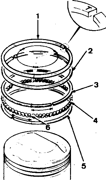

Concernant les segments :
Le plus haut, segment de feu, est toujours en une seule partie. Il peut être conique ou cylindrique ; s'il est conique il a un sens de montage généralement marqué dessus : top, ou un point, ou seulement la marque. Cette indication doit être mise coté supérieur.
Celui du milieu (quand il y en a 3, cas très général des 2 CV et dérivés, sauf les premières type A : 4 segments), segment d'étanchéité, idem que le feu : toujours en un seul morceau et conique ou cylindrique.
Celui du bas : segment racleur, très souvent en trois parties avec un ressort au milieu.
Pour vérifier si un segment est encore bon, il faut mesurer le jeu à la coupe. On place le segment dans la chemise, bien perpendiculaire à l'axe, et on mesure le jeu entre les deux extrémités. Pour une 2 CV il doit être inférieur à 0,3 mm (3 dixièmes). On fait cette mesure à chaque bout de la chemise.

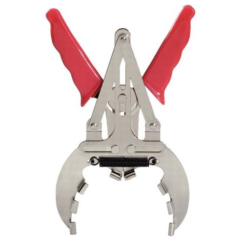

Pour installer les segments sans rayer le piston (ce qui en soi n'est pas trop grave, c'est pas comme la chemise) et sans risquer de les casser, le mieux est d'utiliser une pince à segments.
pince à segments.jpg (24.1 Kio) Vu 14976 fois
Mais si ça marche avec les vieux segments, touche à rien. Tu vérifieras quand même les compressions.

J'ai une pince à segments comme la tienne.
