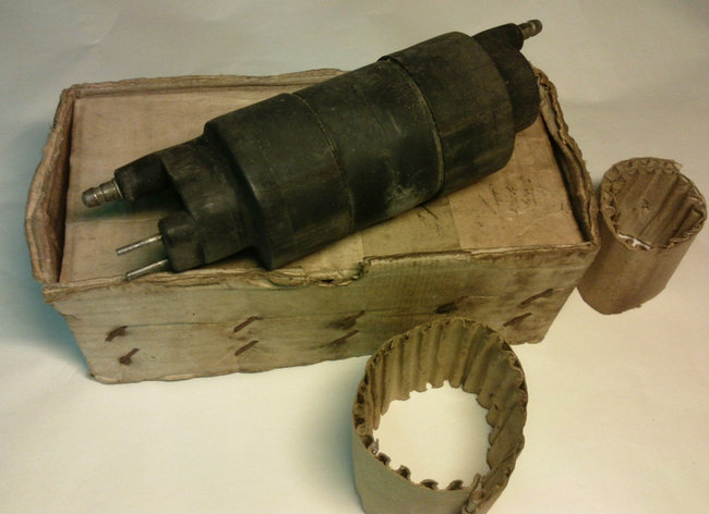

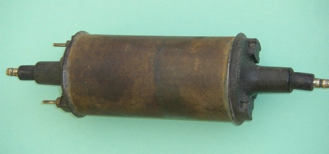

Depuis les années 60 les 2 CV ont une bobine en bakélite noire à bain d'huile, en 6 V et en 12 V. Ces bobines ont une bonne résistance.
Avant, il y a eu la bobine ronde en caoutchouc, pas mal aussi.

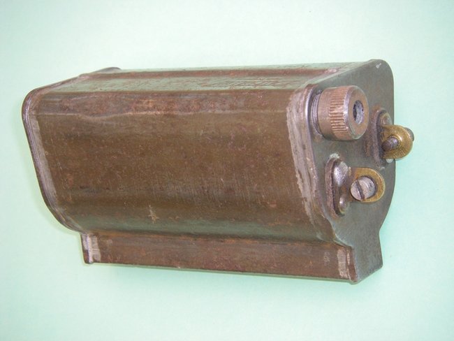

Et encore avant la bobine triangulaire en tôle, très fragile.
La bobine en caoutchouc
La bobine triangulaire des premières 2 CV

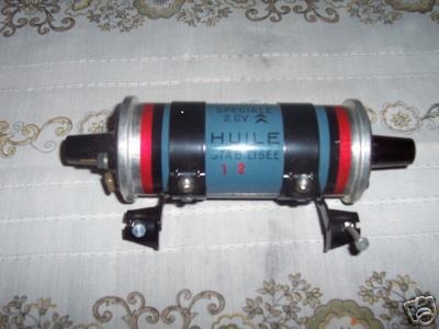

Et il y a aussi eu des bobines accessoires :
Bobine Ducel de Ducellier
Bobine Marchal
Bobine Marchal
Bobine Marchal.jpg (32.72 Kio) Vu 10308 fois
Et il y en a eu d'autres.....
