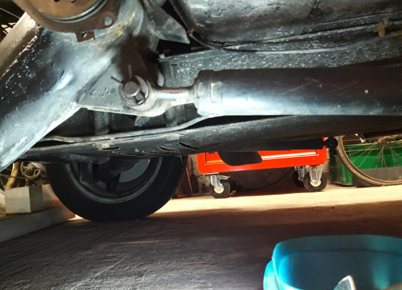

Accessoire de l'époque ( voir viewtopic.php?f=21&t=11575 ) Math2cv a le même équipement .Fredjojo a écrit :bob a ete plus rapide , decolle les 3 oreilles au maillet , l'enorme anneau elastique a l interieur du frotteur bride au niveau des 3 dents ,au remontage avec la clef specifique il faut tapoter aussi pour le rentrer..
mais pourquoi y a t il encore les frotteurs a l avant alors que tu as des amortos ? tu peux mettre photo de la fixation amortisseurs des 2 cotes.

Re: Sortir les amortisseurs à friction .

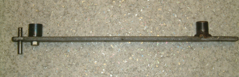

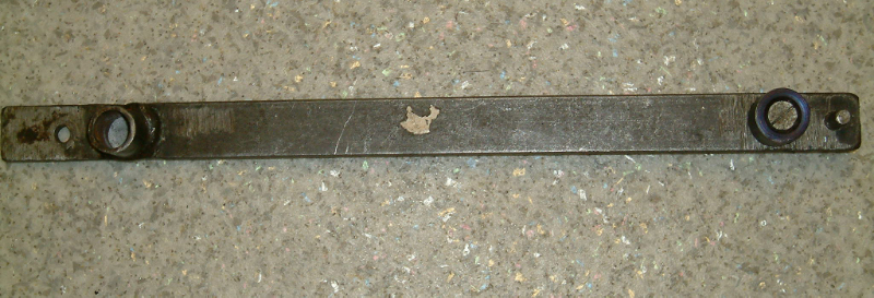

Je suis en train de fabriquer une clé spécifique au démontage .....

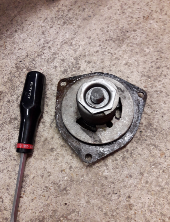

Re: Sortir les amortisseurs 2 cv à friction .
Des photos pour comparerFredjojo a écrit :Le remontage sans le reglage, tu vois que cela ne peux pas sortir simplement
Bonsoir à tous ,
Pour ce soir je jette l'éponge la bestiole ne veux rien savoir ça bouge pas d'un iota
, juste la rondelle de fixation qui bouge et à moins de tout casser je préfère faire une pause sur cet amortisseur à friction j'aurai peut être plus de chance avec l'autre

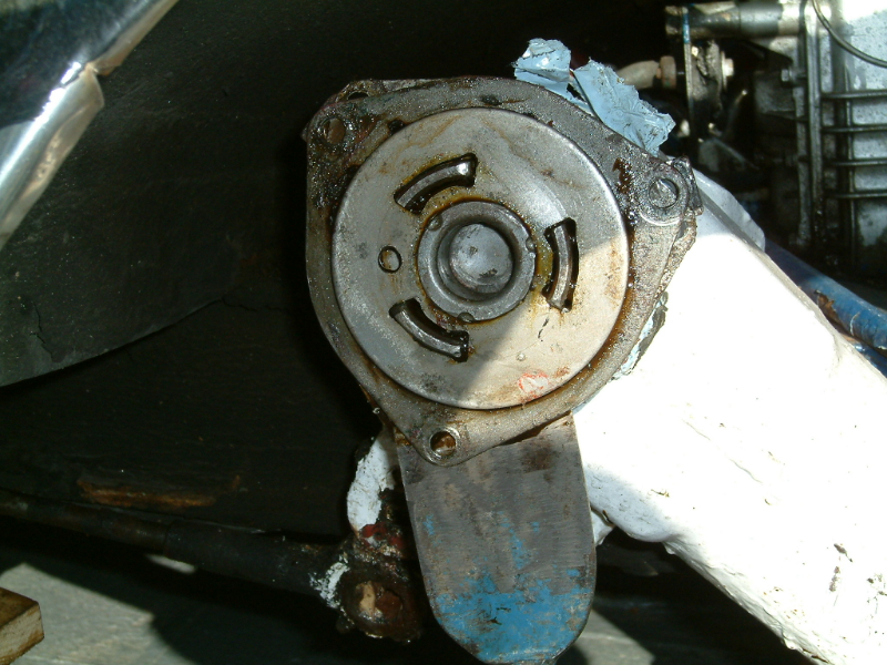

Les 3 lumieres ne sont pas en face sur les 2 pieces et la grosse rondelle élastique mets une grosse pression de part et d'autre des 3 dents du train.
De toute facon tu ne les reglera pas , essaie de mettre du degrippant sur les dents pour aider a glisser et tape alternativement sur les oreilles du frotteurs avec un tasseau de bois.
Sur la refab que j'ai acheté le diametre du gros ressort derriere est trop grand et se bloque entre entre les dents moi toi d'origine il ne peut pas bloquer.
essai sur l'autre pour voir si plus facile , si tu as l'outil pour la remonte obligatoire , essaie de faire de mouvement de rotation avec le petit coté .

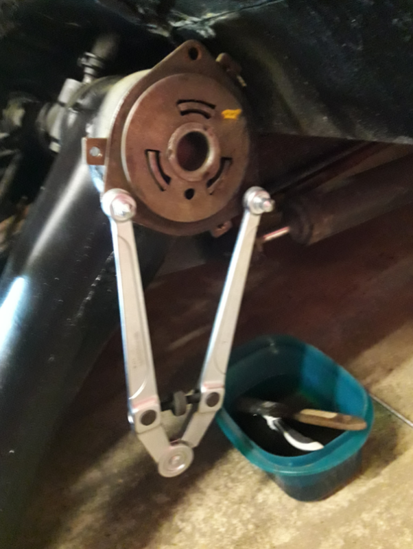

Merci pour les explications , justement j'ai fait un outil pour le remontage , encore faut-il que j'arrive à les sortir ..
avec l'outil ça va m'aider à les tourner .

ton outil est bien fait , mais tu verra a l'usage que c 'est bien de voir les lumieres pour le remontage et que meme si citroen dis que ca rentre facile il faudra taper un peu sur ton cliquet
comme tu es plutot doué tu aurais du faire la copie de l'outil.
Le petit coté pour brider et l'enfiler et le grand cote pour remettre en phase les oreilles de fixations

Vi,Vi mais j'étais à court de fer plat et comme j'avais ça dans le cigareFredjojo a écrit :ton outil est bien fait , mais tu verra a l'usage que c 'est bien de voir les lumieres pour le remontage et que meme si citroen dis que ca rentre facile il faudra taper un peu sur ton cliquet

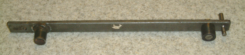

Hello Readers..... Necessity is the Mother of Invention..... I needed to remove my Front Axle suspension Springs units Donkeys years ago, I was puzzled how to remove them, eventually I manufactured my own Tool Spanner, " Half an hour to make it " see photographs attached, it fits into the center Round hole and the Pin Peg into the 5. 16th small Hole, then just press downwards to release the tension and pull out the unit from the Axle..
o adjust the spring tension, hold the large hexagon rear side nut in a vice and tighten up the spring a few turns.... Hey Presto... Job done.
Thank you old2cvman for information and your photographs.
,Beautiful tools ! .
( Merci old2cvman pour les infos et tes photos ).

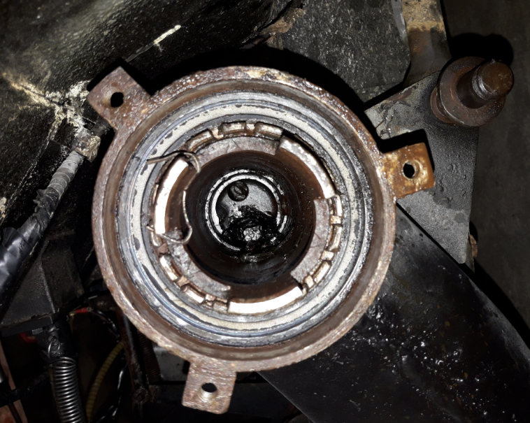

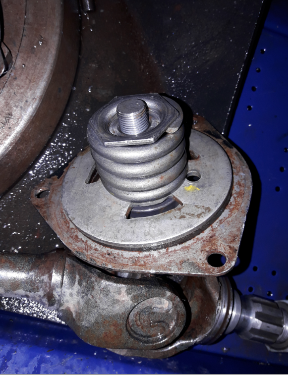

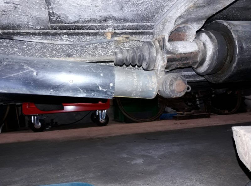

Bonjour à tous et
C'est fait il est sorti en levant le bras bien haut
, je dirai pas qu'il est tombé tout seul mais presque ,
La preuve avec des images . [/i]

Content pour toi qu'ils soient sortis mais mécaniquement je ne comprends pas pourquoi il sort mieux le bras relevé car la tension est constante , les 3 dents ne bougent pas, ni les 2 faces avec lumières, il n'y a que le centre qui pivote quand il est fixé au bras ?.renato13 a écrit :Tu a fait un essaie avec le bras relever ,le frotteur sortira mieux quant il et pas sous tension
- Marc 77

C'est sorti et c'est le principal par contre j'avais mis hier soir du WD 40 cela a du être positif , faut dire aussi que je ne voulais pas abimer le siége à coup de tourne vis

Ben c'est tout simple ,du fait qu'il y a plus les trois boulons de fixation , sur le frotteur
il et fixé sur les trois ergots fixe de la colonne , du fait de relever le bras çà le décolle de son épaulement ,

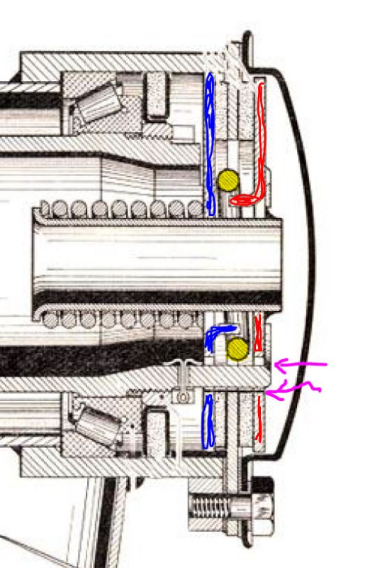

- zamzam
- Messages : 6433
- Âge : 66
Regarde Bob, celui-là il est réglable non ?
