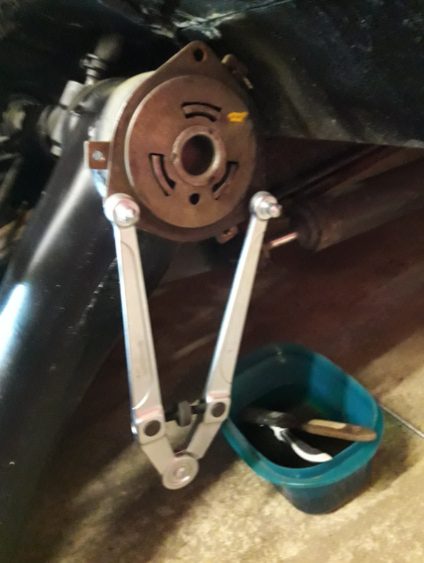

Je suis en train de fabriquer une clé spécifique au démontage .....

Merci pour les explications , justement j'ai fait un outil pour le remontage , encore faut-il que j'arrive à les sortir .. :mdr: avec l'outil ça va m'aider à les tourner .

ton outil est bien fait , mais tu verra a l'usage que c 'est bien de voir les lumieres pour le remontage et que meme si citroen dis que ca rentre facile il faudra taper un peu sur ton cliquet
comme tu es plutot doué tu aurais du faire la copie de l'outil.
Le petit coté pour brider et l'enfiler et le grand cote pour remettre en phase les oreilles de fixations

Vi,Vi mais j'étais à court de fer plat et comme j'avais ça dans le cigare :pense: ........... tu vois ce que je veux dire

Messagepar Marc 77 » 03 nov. 2018, 14:54
Bonjour à tous et :merci:
C'est fait il est sorti en levant le bras bien haut :clap: , je dirai pas qu'il est tombé tout seul mais presque ,
La preuve avec des images .

Messagepar Fredjojo » 03 nov. 2018, 16:41
renato13 a écrit :Tu a fait un essaie avec le bras relever ,le frotteur sortira mieux quant il et pas sous tension
Content pour toi qu'ils soient sortis mais mécaniquement je ne comprends pas pourquoi il sort mieux le bras relevé car la tension est constante , les 3 dents ne bougent pas, ni les 2 faces avec lumières, il n'y a que le centre qui pivote quand il est fixé au bras ?.

Messagepar Marc 77 » 03 nov. 2018, 18:26
C'est sorti et c'est le principal par contre j'avais mis hier soir du WD 40 cela a du être positif , faut dire aussi que je ne voulais pas abimer le siége à coup de tourne vis :non: .

Messagepar renato13 » 03 nov. 2018, 19:06
Ben c'est tout simple ,du fait qu'il y a plus les trois boulons de fixation , sur le frotteur
il et fixé sur les trois ergots fixe de la colonne , du fait de relever le bras çà le décolle de son épaulement , :pense: :fete: :salut:
