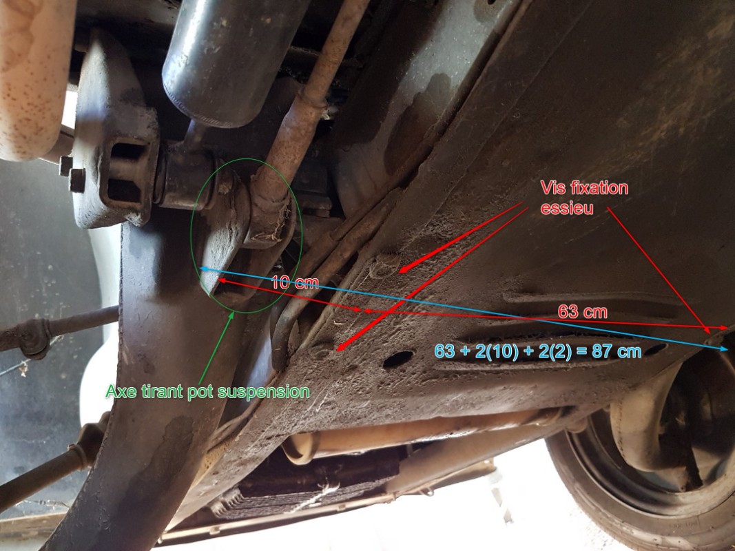

je cherche à comprendre où placer précisément le bastaing, pour lever la caisse et les roues en même temps, avec le cric hydraulique.
Voilà ce que je pense avoir compris : le basting doit se placer sous les 2 vis de fixation de l'essieu et dépasser jusqu'à l'axe des tirants de post, c'est bien ça ?
Sachant que la mesure entre les 2 fixations fait 63 cm, que de la fixation à l'extérieur de l'axe, j'ai mesuré 10 cm et que je compte un débord de 2cm de chaque côté, j'arrive à un basting d'une longueur totale de 87 cm ?
J'ai bon ? :???:

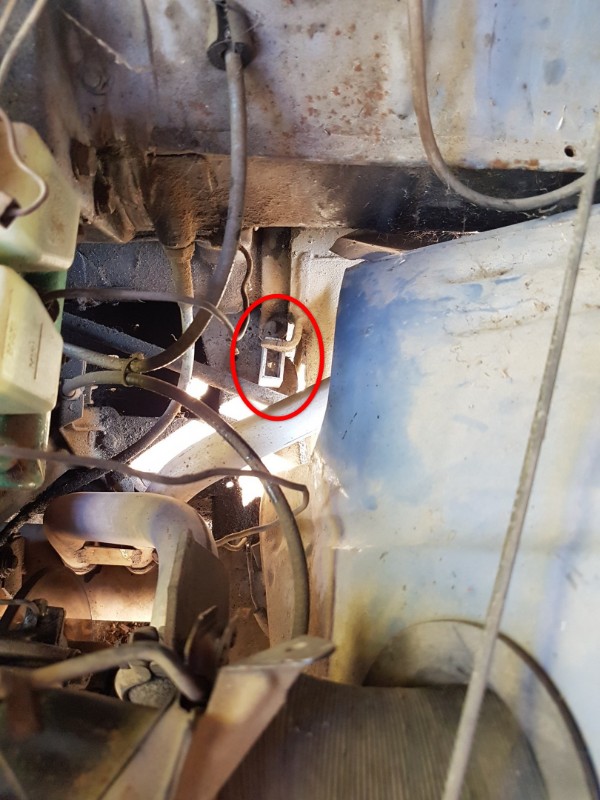

Non Nico, ça c'est la butée pour limiter la remontée des roues, dans le compartiments moteur il y a les butées pour limiter la descente des roues avec appuis sur le dessus du châssis, c'est là qu'il faut placer les cales.

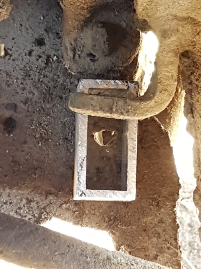

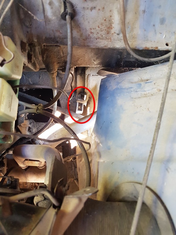

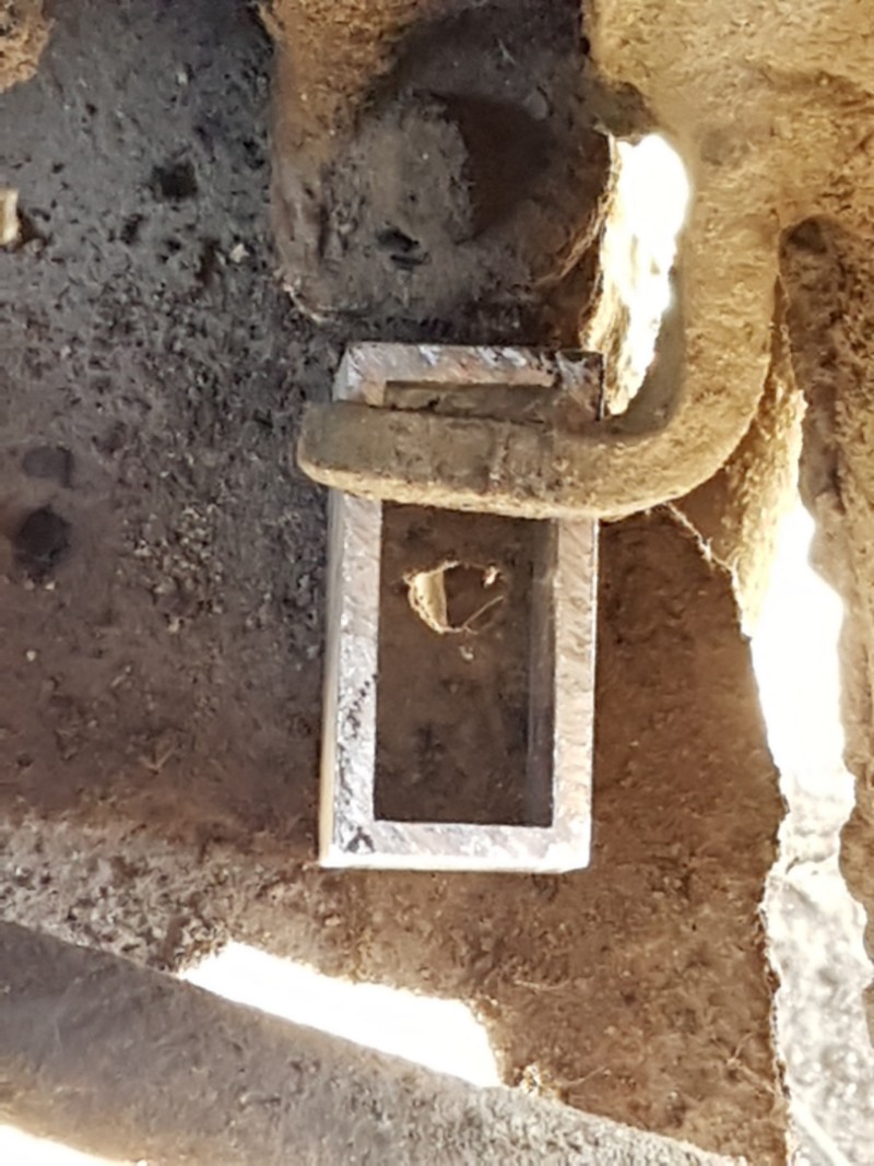

J'ai trouvé le truc !

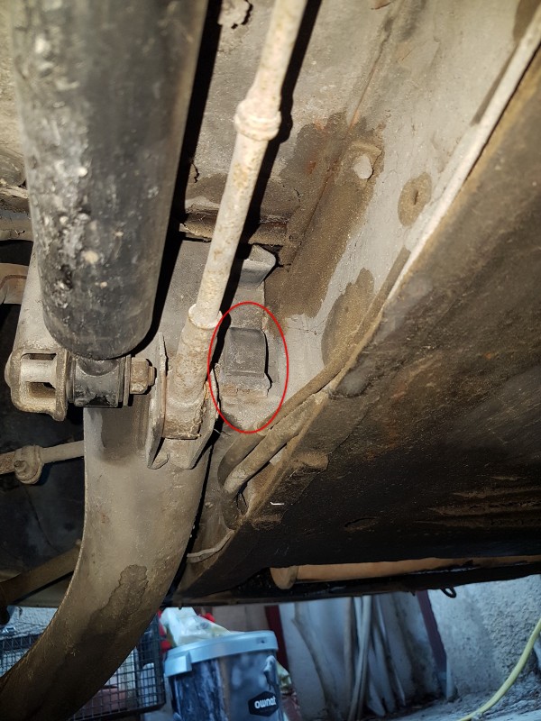

Il faut utiliser une cale de 27 mm environ :
à placer ici, sous la butée de débattement :

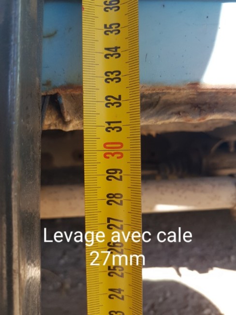

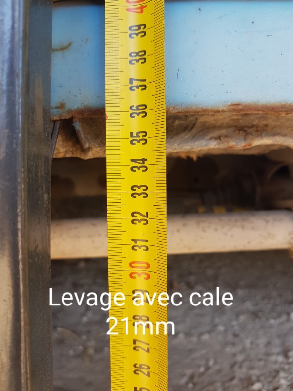

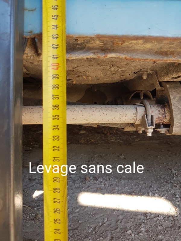

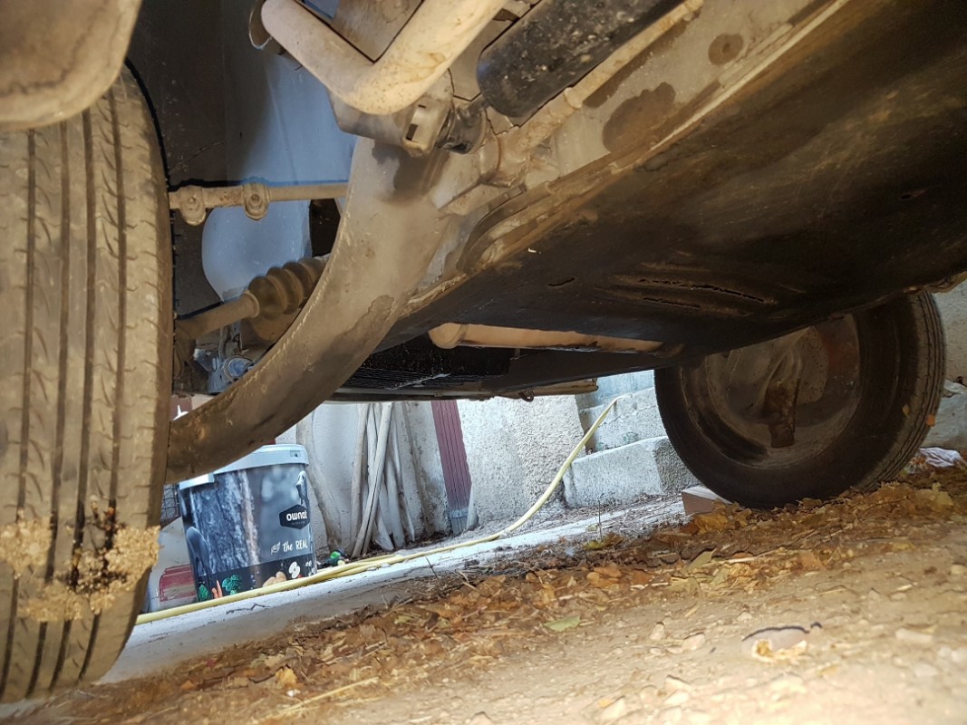

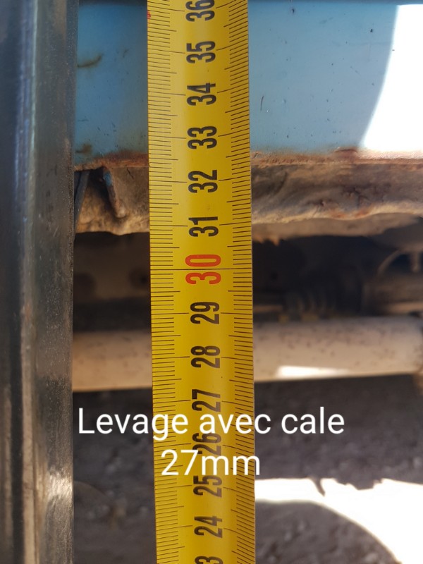

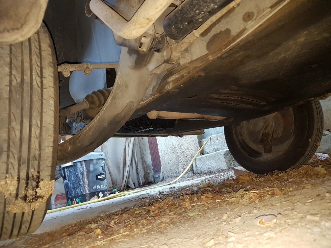

Voilà les différentes mesures de levage (avec le cric de la deuche !) pour juste faire décoller la roue :
Sans cale :
Avec une cale de 21 mm :
Avec une cale de 27 mm :
Il ne me reste plus qu'à couper un bastaing de 60 cm et à le placer entre les vis de fixation de l'essieu, pour lever l'ensemble.
Ha ! J'oubliais ... et trouver un cric roulant ! :gnark:
Si je fais une boulette, dites le moi maintenant, ou taisez-vous à jamais !
Re: [Résolu] Levage de la 2cv - où placer précisément le bastaing
Bien caler la cale pour qu'elle n'appuie surtout pas sur la barre de direction et ... NE PAS OUBLIER D'ENLEVER LA CALE AVANT DE REPRENDRE LA ROUTE !!! :megaphone: :volant:
