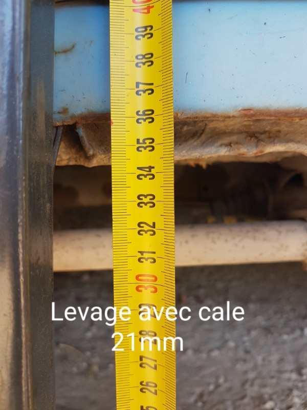

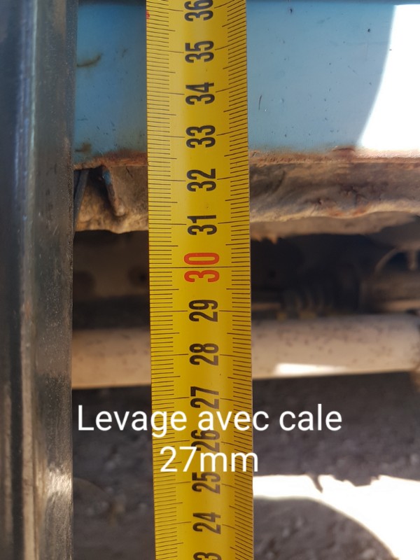

Voilà les différentes mesures de levage (avec le cric de la deuche !) pour juste faire décoller la roue :
Sans cale :
Avec une cale de 21 mm :
Avec une cale de 27 mm :
Il ne me reste plus qu'à couper un bastaing de 60 cm et à le placer entre les vis de fixation de l'essieu, pour lever l'ensemble.
