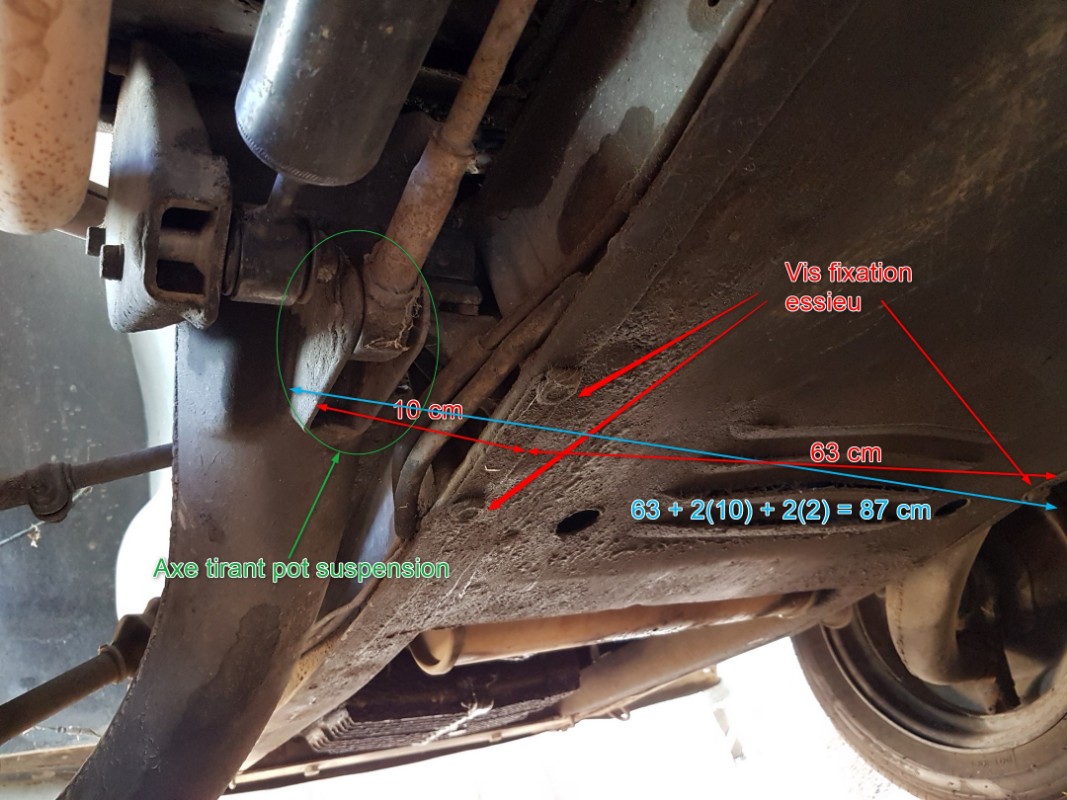

je cherche à comprendre où placer précisément le bastaing, pour lever la caisse et les roues en même temps, avec le cric hydraulique.
Voilà ce que je pense avoir compris : le basting doit se placer sous les 2 vis de fixation de l'essieu et dépasser jusqu'à l'axe des tirants de post, c'est bien ça ?
Sachant que la mesure entre les 2 fixations fait 63 cm, que de la fixation à l'extérieur de l'axe, j'ai mesuré 10 cm et que je compte un débord de 2cm de chaque côté, j'arrive à un basting d'une longueur totale de 87 cm ?
J'ai bon ? :???:
Merci. ;)

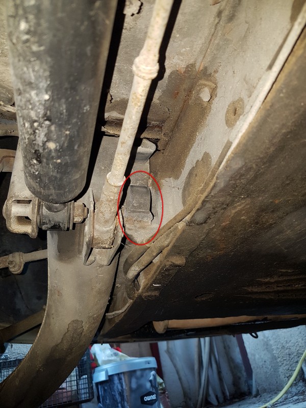

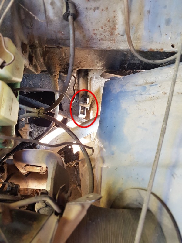

On est d'accord qu'une butée, c'est bien ça :
Alors comment les placer ici, parce que la barre de direction n'est pas à côté !
Non Nico, ça c'est la butée pour limiter la remontée des roues, dans le compartiments moteur il y a les butées pour limiter la descente des roues avec appuis sur le dessus du châssis, c'est là qu'il faut placer les cales.

J'ai trouvé le truc !
Il faut utiliser une cale de 27 mm environ :
à placer ici, sous la butée de débattement :

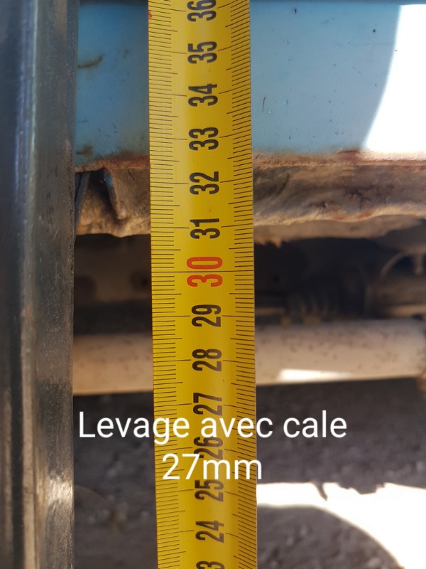

Voilà les différentes mesures de levage (avec le cric de la deuche !) pour juste faire décoller la roue :
Sans cale :
Avec une cale de 21 mm :
Avec une cale de 27 mm :
