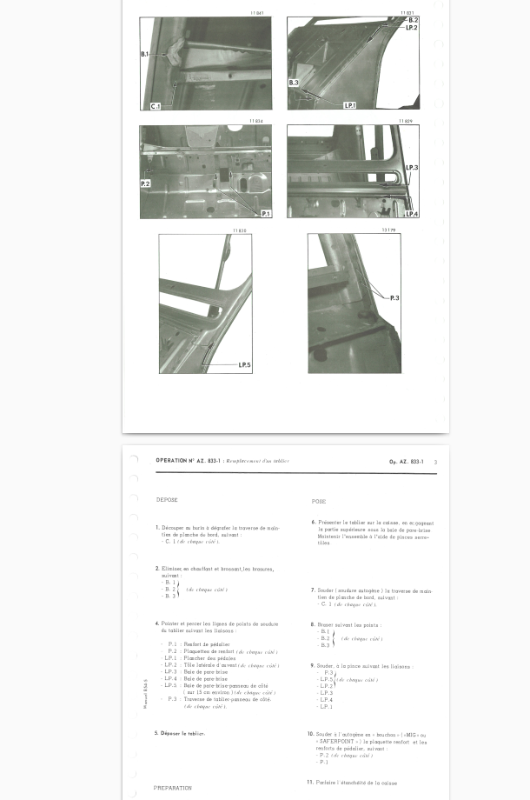

Les points de soudure sont précisés ici, sur les pages dédiées du Dictionnaire des Réparations Carrosserie :
Remplacement du plancher des pédales :
Remplacement du tablier :
Je te conseille aussi de faire l'emplette de forêts à dépointer, j'ai trouvé que leur usage facilitait quelque peu l'opération...
Bonnes découpes !
