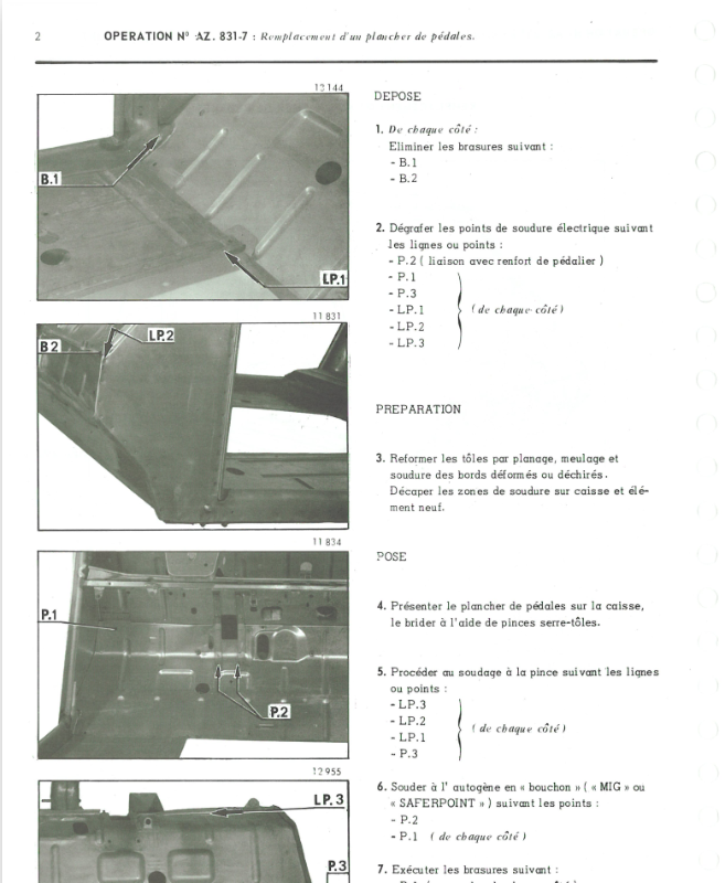

Je viens de déposer le plancher pédales en vue de son remplacement.
J'ai trouvé que ce n'était pas chose facile à faire : la tôle est mince, la supérieure est repliée sur l'inférieure, les bouches de chauffage gênent... Bref, ce n'est pas une sinécure !

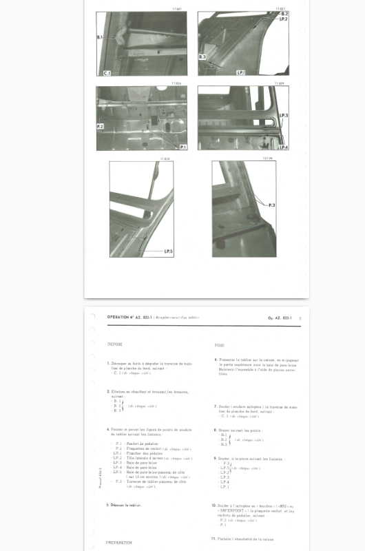

Un conseil : bien nettoyer, meuler, gratter.. afin de bien voir les points de soudure originels. Je ne l'a pas assez fait et j'ai accidentellement percé à côté...
Les points de soudure sont précisés ici, sur les pages dédiées du Dictionnaire des Réparations Carrosserie :
Remplacement du plancher des pédales :
Remplacement du tablier :
Je te conseille aussi de faire l'emplette de forêts à dépointer, j'ai trouvé que leur usage facilitait quelque peu l'opération...

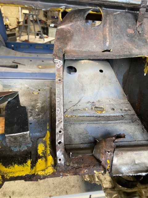

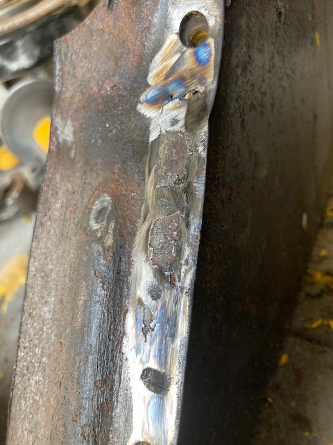

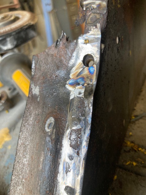

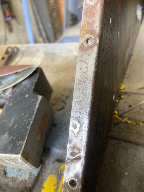

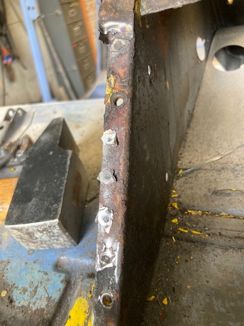

En fait j'ai découpé le tablier autour des points de soudure
J'ai meulé avec un disque lamellé usée jusqu'à que la tôle commence à bleuir et passage de la brosse ensuite.
Je précise que l'accés etait bon(boitier compteur )
A voir dans d'autres conditions d'accés !!!!!!

Messages : 1755
Re: Rempacement tabier avant /plancher sous pedale /plancher d et g sur 2cv - dépointer toutes les soudures ?
Oui, @appartado , il va falloir meuler les points qui dépassent pour assurer la meilleure planéité possible des assemblages, afin que les soudures puissent être correctement réalisées...
Bref, nous avons du boulot !
