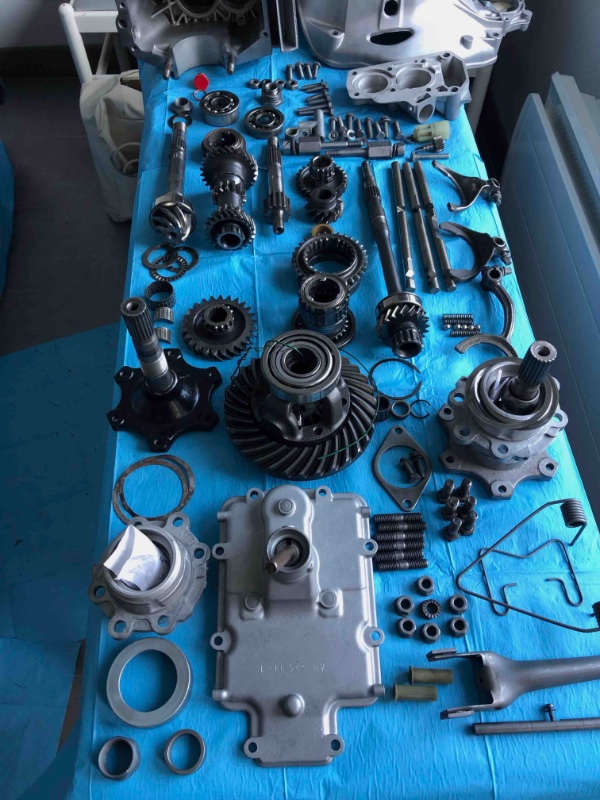

Ok merci beaucoup c'est très clair. Je dois tout deposer bientôt pour la repeindre, j'en profiterai pour regler ce paramètre.

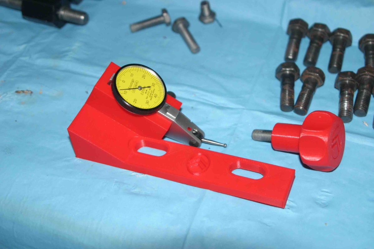

Pour le jeu interdentaire, j'avais imprimé un outil avec un pupitas qui simplifie drôlement la mesure !

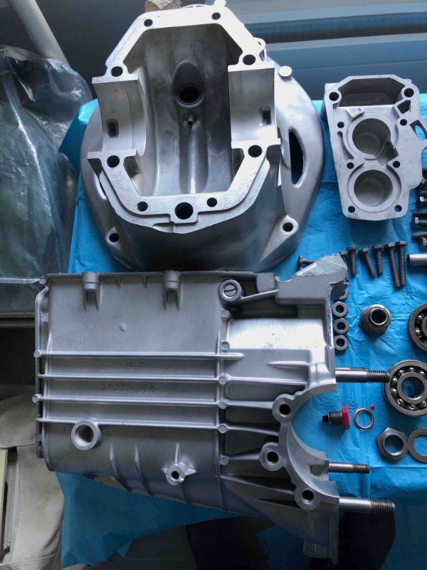

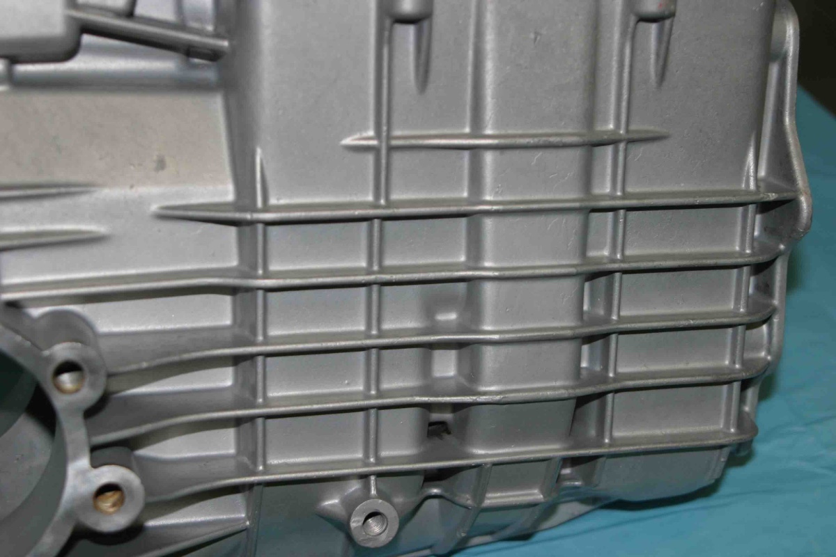

PS : tu vas repeindre ta BV ?
Parce qu'une BV se microbille très bien ...
C'est vrai qu'après le microbillage, on joue un peu au puzzle ...
