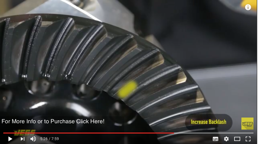

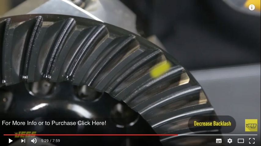

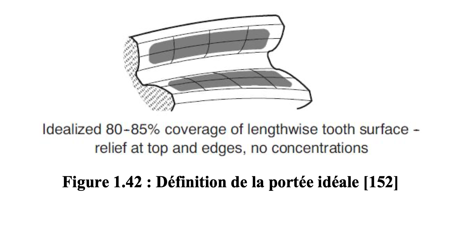

avec le réglage optimal, tu recherches ceci : Si tu modifies la postion latérale du différentiel, l'appui se fera en latéral : Alors, auras tu une usure prématurée, je ne sais te répondre (tout dépend aussi de l'utilisation de ta voiture) et en même temps, pour être pérenne, le réglage doit être central !
PS : la question sous-jacente est : faut'il que je redémonte ma BV pour valider ce réglage, après ce changement de sortie de boîte ?
Ce serait ma BV, pour moi, oui ... Mais je suis obsessionnel et perfectionniste ...

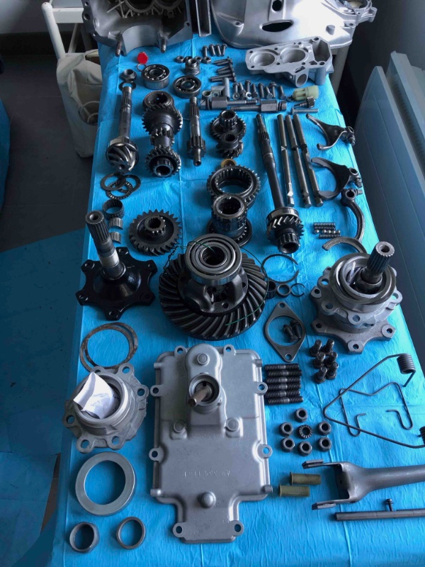

Ok merci beaucoup c'est très clair. Je dois tout deposer bientôt pour la repeindre, j'en profiterai pour regler ce paramètre.
Tu as une documentation à me conseiller ?
Oui le joint et le roulement sont neufs.

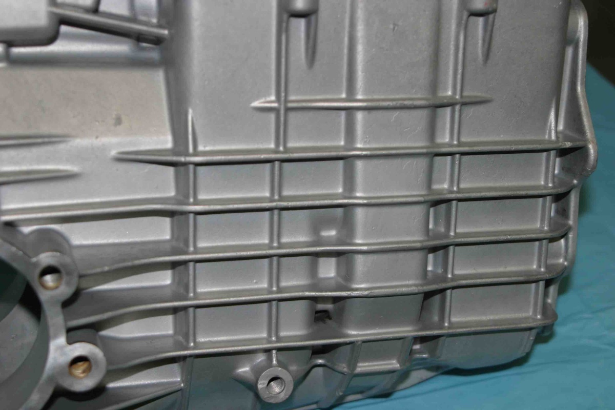

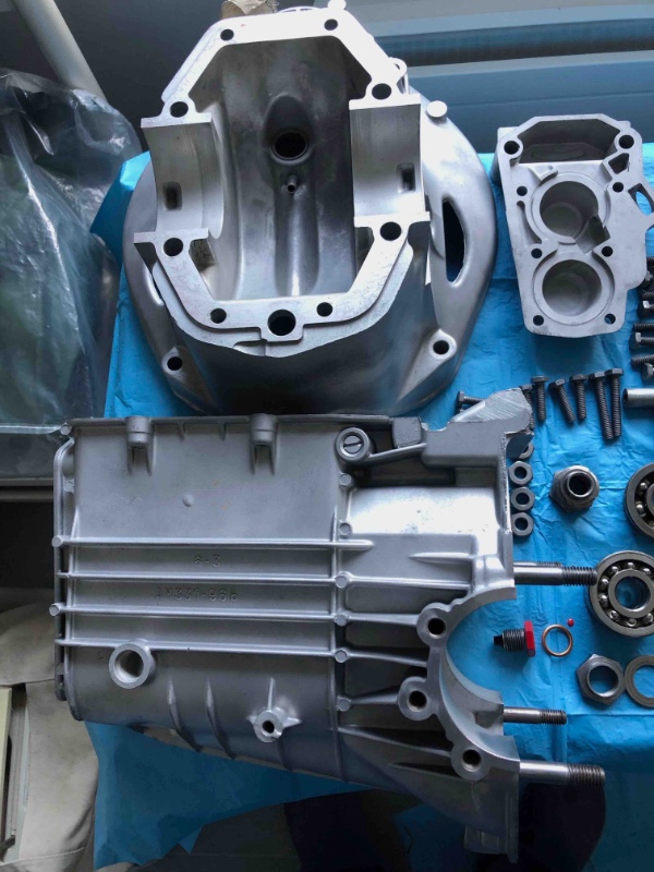

Pour la doc, 2cv Xpert 21, 53, 54, 55 et 56.

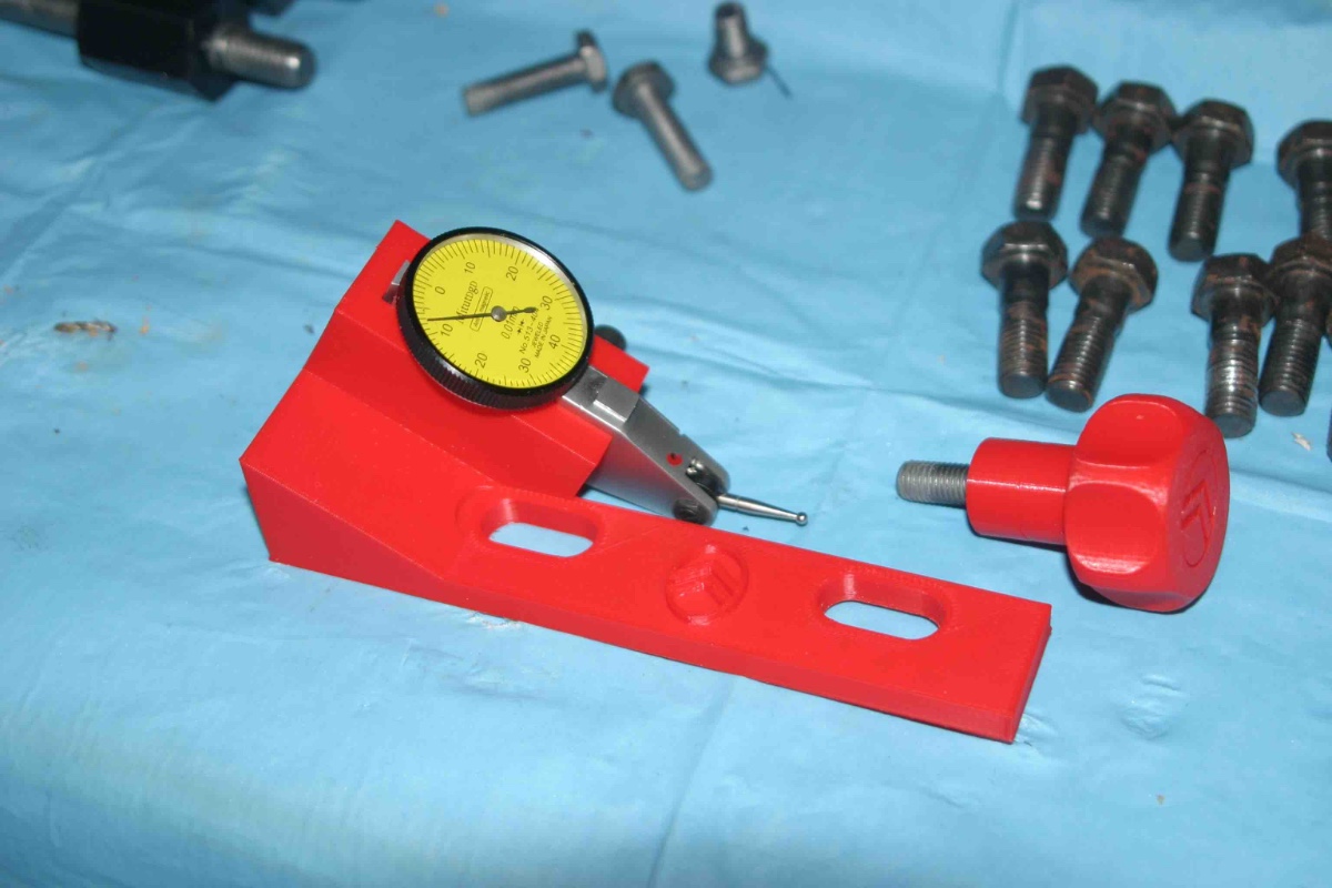

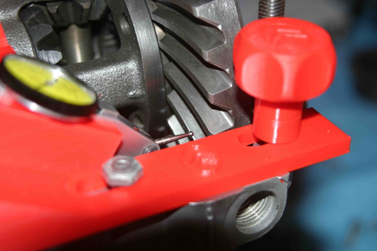

Pour le jeu interdentaire, j'avais imprimé un outil avec un pupitas qui simplifie drôlement la mesure !
PS : tu vas repeindre ta BV ?
Parce qu'une BV se microbille très bien ... C'est vrai qu'après le microbillage, on joue un peu au puzzle ...
