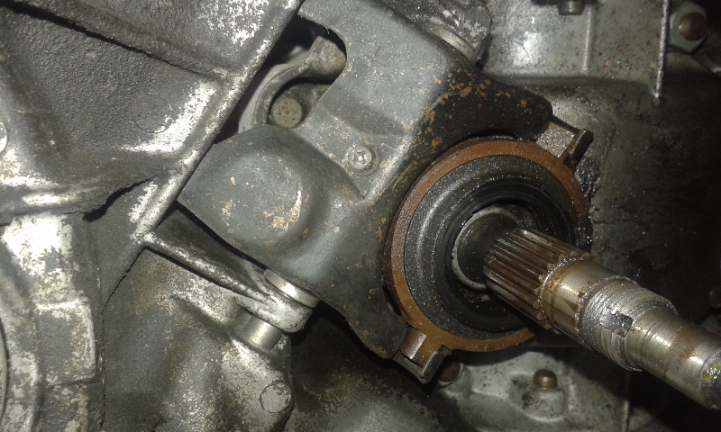

J'ai démonté le moteur et l'embrayage. Voici les photos :

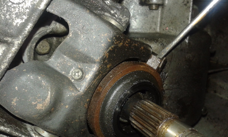

Je ne vois rien d'anormal sauf un jeu important à la butée :
Le bruit peut il venir de là ?

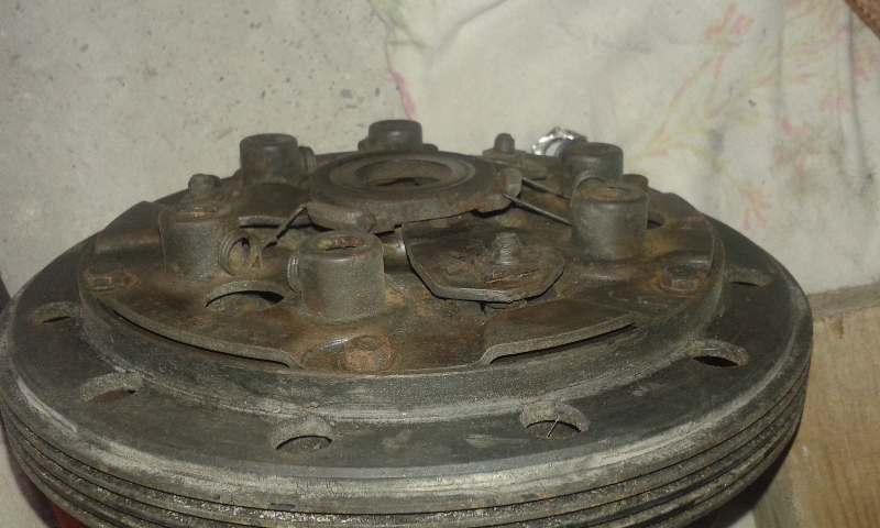

Voici le disque qui fait 6.58 mm d'épaisseur et qui me semble pas trop mal ? Le neuf que j'ai fait 7.60 mm . Vaut il mieux monter le neuf ?

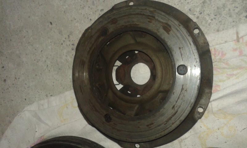

Voici le plateau :
et la fourchette avec la butée qui me parait pas mal aussi :
. J'ai quand même bien envie de monter la nouvelle butée à bille ?

:shock: pour moi tout et a changer, :shock: !!! la butée et la glace de friction sur le mécanisme sont hs , c’est trop marqué ,
la glace du mécanisme aussi c’est trop rayer, la butée qui bouge un peut rien de grave c’est normal sur se montage,
part contre tu peut me dire sur la photo ou tu montre la fourchette et la butée, d’après la photo pour moi on dirai une déchirure du carter de boite
ou c’est de la merde qui me trompe? après si tu veut monté ta butée a bille, :non: on peut pas monté une a bille sur la glace de friction graphite du mécanisme ,
si tu veut monter ta butée a bille il te faut le mécanisme a diaphragme et le disque gros déport qui va bien sur ta sortie de boite cannelures courte,
pour info sur les centrifuge plus que sur les autres ,évite le panache de pièces, tout de la même marque et du même fournisseur,l’usure que tu a et le bruit
viens a 100% sur !!!!de ta butée et glace de friction hs , bref remonte tout en neuf et règle bien la garde du câble. :salut:
