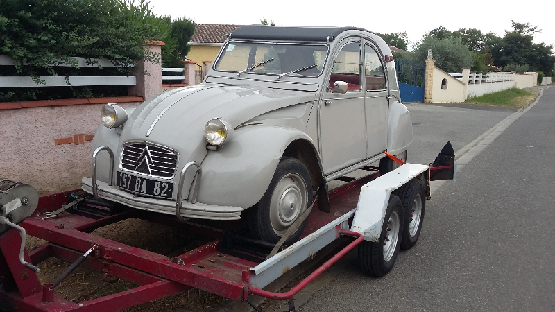

Voici pour info ma 2cv

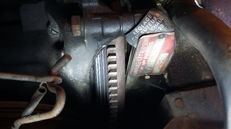

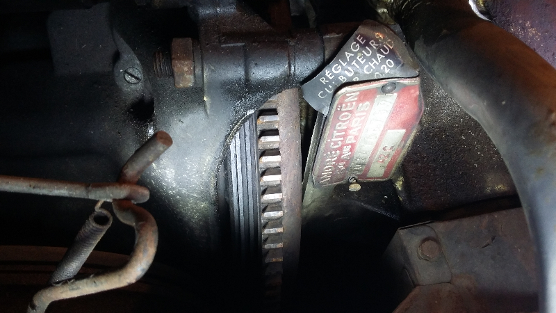

Voici la photo de la roue dentelée. Qu'en penses tu ? centrifuge ou pas ?
Désolé pour mon ignorance mais je découvre/débute dans l'univers de la 2cv.

oui c’est un centrifuge
Re: -2CV-embrayage centrifuge ou pas ?
D'accord avec René.
Qu'y a t-il d'écrit sur la plaque moteur ?

idem pou moi c'est un centrifuge.Belle azam;

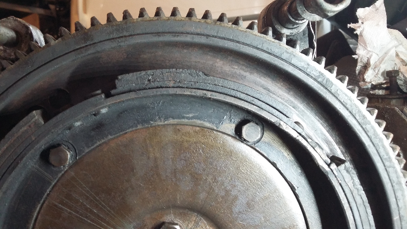

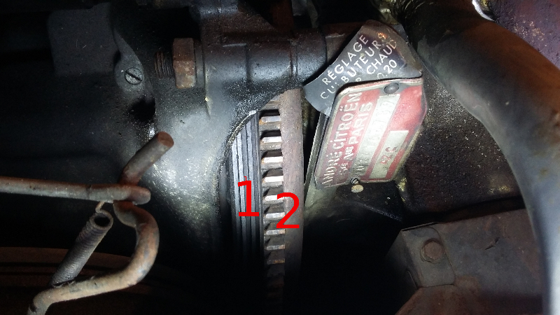

Ce soir, je me suis amusé à faire le test suivant: moteur non démarré, j'ai enclenché une vitesse et j'ai poussé la voiture pour voir ce qui se passe avec un embrayage centrifuge.
Et là, bizarre ?, le volant moteur s'est mis à tourner pendant que je déplaçait la 2cv. Est ce normal? car si le volant moteur tourne, cela signifie qu'en poussant plus fort, on peut démarrer le véhicule et je croyais que cela n'était pas possible avec un embrayage centrifuge.
Donc j'en ai un ou pas ????

je confirme tu a un centrifuge, normal si ton volant tourne mais c’est le tambour centrifuge
fait le test que je te dit plus haut avec la manivelle, après il peut arrivé que les garnitures de la couronne lèche le tambour
fait tourner sans vraiment entraîner , fait le test a la manivelle , mais ta photo montre un centrifuge . :lol:

J'ai fait le test de la manivelle et même résultat, la voiture avance et les 2 disques (sur la photo: disque 1 et disque 2) tournent ensemble comme s'ils étaient collés.
Est ce que cela arrive souvent que ces 2 disques se "collent". Dans ce cas, qu'y a t il à faire ? J'imagine au minimum désolidariser le moteur de la boite ?

Oui il arrive parfois que la couronne centrifuge se grippe sur le tambour mais Il arrive aussi que certains propriétaires de deuch "soudent" les embrayages centrifuges et pour voir si c'est le cas il faut sortir le moteur :|

Oui il y a aucun doute tu a un centrifuge, mais il fonctionne pas, oui çà arrive souvent de voir çà,pour plusieurs raison ,
mais çà viens uniquement de ta couronne centrifuge, qui et boulonner sur le volant moteur, en temps normal
le moteur en route, au ralentie 800/900 tour rien se passe, ta couronne entraîne rien, le régime moteur au dessus de 1000 tours
les lamelles de la couronne s'écarte avec la force centrifuge, et les mâchoires bloque le tambour centrifuge, qui lui a ton embrayage
de fixé dessus et entraîne la boite,après çà deviens un embrayage classique, bref!!! la couronne sur un 425 et de 17mn,
soi la tienne et pas la bonne, soi elle a tourner a vide ,et les lamelles sont hs, soi c’est une couronne de fabrication merdique
et qui lèche toujours le tambour, soi comme David a dit , certain soude le système ,mais la si c’est le cas !!! tu pourra pas sortir ton moteur!!!
les point de soudure se font obligatoirement entre le tambour et le volant moteur , entre le n 1 et 2 en rouge sur la photo ,c’est rien
faut vérifier faire tourner a la main le moteur et contrôler sil y a pas de point de soudure, sinon le moteur sortira pas,.
( sil y a un point tu le fait sauté )

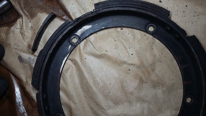

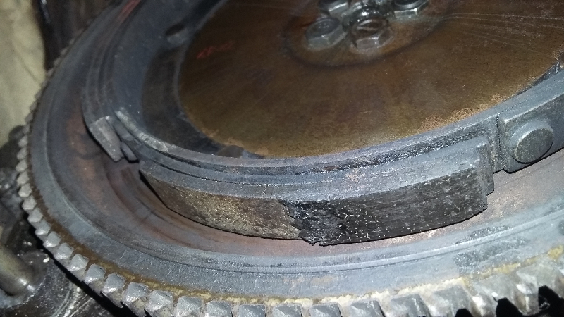

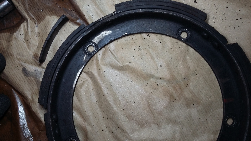

J'ai bien un centrifuge et en démontant la partie moteur / boite de vitesse, je crois avoir trouvé le problème: mon disque centrifuge est abimé, une partie cassée (voir photos) Me confirmez vous que je dois le changer?
Si oui, où puis je en acheter?
Merci d'avance pour votre aide

OUI c’est mort , mais c’est pas le disque , c’est la couronne d’entraînement centrifuge,
après je te conseille de contrôler l'état du disque et du mecanisme et butée, qui se trouve derrière le tambour centrifuge ,
de boite. et au besoin de tout changer, et surtout pas faire tourner le moteur sans la boite avec la couronne monter sur le volant moteur
sinon c’est la mort des lamelles,

Bonjour, désolé pour mon côté débutant /ignorant, mais, après avoir regardé, je n'ai rien vu à redresser.
N'auriez vous pas une photo qui l'illustre ?
- renato13
 - Messages : 11499
 - Ma deuche : azlp grise 1960
 - Localisation : istres
http://img4.hostingpics.net/pics/992692014.jpg
n'oublie pas quil se dévisse part la droite,c’est un pas a l'envers des autres .
