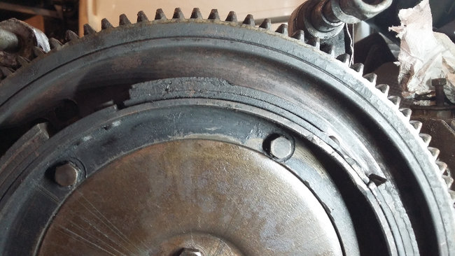

Voici la photo de la roue dentelée. Qu'en penses tu ? centrifuge ou pas ?
Désolé pour mon ignorance mais je découvre/débute dans l'univers de la 2cv.

Re: -2CV-embrayage centrifuge ou pas ?
oui c’est un centrifuge
- Âge : 58
D'accord avec René.
Qu'y a t-il d'écrit sur la plaque moteur ?
idem pou moi c'est un centrifuge.Belle azam;

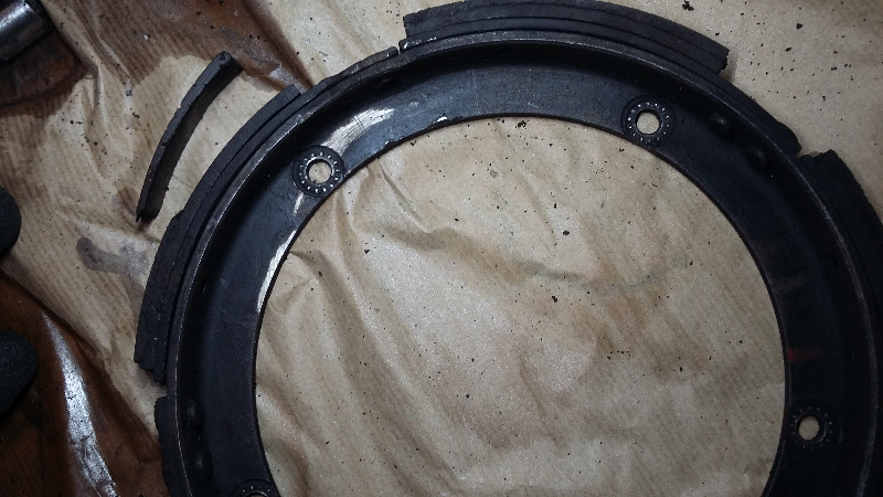

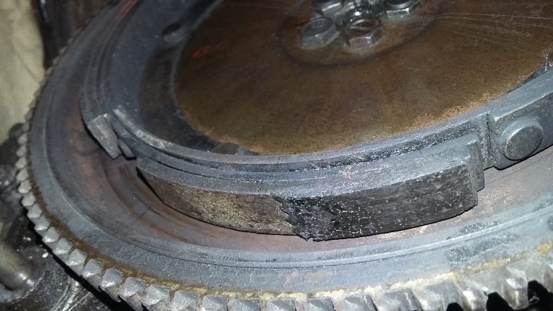

J'ai bien un centrifuge et en démontant la partie moteur / boite de vitesse, je crois avoir trouvé le problème: mon disque centrifuge est abimé, une partie cassée (voir photos) Me confirmez vous que je dois le changer?
Si oui, où puis je en acheter?
Merci d'avance pour votre aide
OUI c’est mort , mais c’est pas le disque , c’est la couronne d’entraînement centrifuge,
après je te conseille de contrôler l'état du disque et du mecanisme et butée, qui se trouve derrière le tambour centrifuge ,
de boite. et au besoin de tout changer, et surtout pas faire tourner le moteur sans la boite avec la couronne monter sur le volant moteur
sinon c’est la mort des lamelles,

Bonjour, désolé pour mon côté débutant /ignorant, mais, après avoir regardé, je n'ai rien vu à redresser.
N'auriez vous pas une photo qui l'illustre ?
- renato13
- Messages : 11477
- Ma deuche : azlp grise 1960
- Localisation : istres
http://img4.hostingpics.net/pics/992692014.jpg
n'oublie pas quil se dévisse part la droite,c’est un pas a l'envers des autres .
