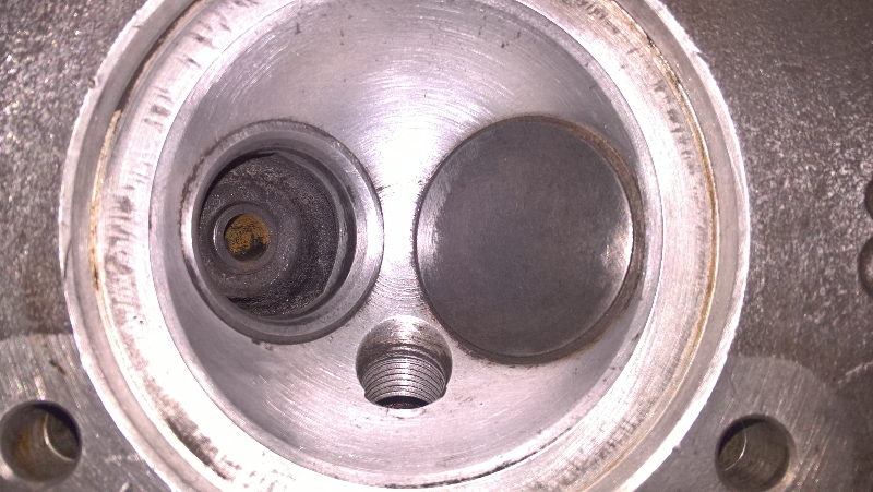

Petit nettoyage de la culasse avant remontage d une soupape a l échappement
Le siege me semble bon petites photos pour avoir votre avis
Avant
Après

:salut: Pour ton siège de soupape,une fois la soupape emmanchée à moitié,y a t-il du jeu si oui le siège est à changé.Attends d'autres avis. :laughing:

Tu veux dire au niveau du guide de soupape
Messages : 3331
Re: nettoyage culasse
Oui pardon,tes guides de soupapes. :oops:

Je vérifierai une fois que j aurais la neuve
Il y a surement une différence entre les 2
