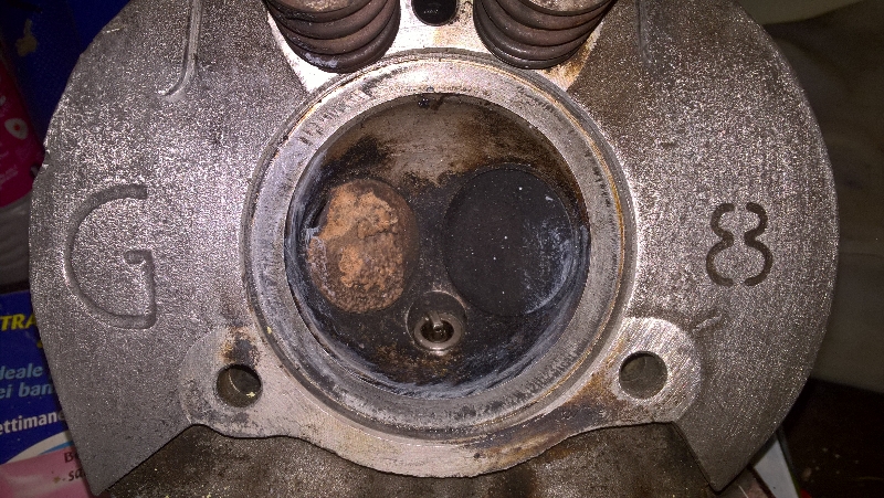

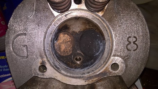

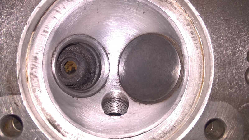

Petit nettoyage de la culasse avant remontage d une soupape a l échappement
Le siege me semble bon petites photos pour avoir votre avis
Avant Après
Avant Après

Re: nettoyage culasse
Tu veux dire au niveau du guide de soupape
Je vérifierai une fois que j aurais la neuve
Il y a surement une différence entre les 2

Re: nettoyage culasse 2 cv
Je ne sais pas si j ai bien fait tu verras ce qu en pense les pro du forum
Je l ai nettoyé au gasoil
Ca m a pris la tête j ai sorti le karcher gros nettoyage
Et ensuite du scotch brich de chez 3M
Ca c est vraiment un super truc
Voila c est tout
Voila c est tout

pour ma part, j'emploie du Décap'four Confort (sans soude caustique), une nuit à le laisser agir, un coup de chiffon le lendemain et l'alu est à nu sans être endommagé
