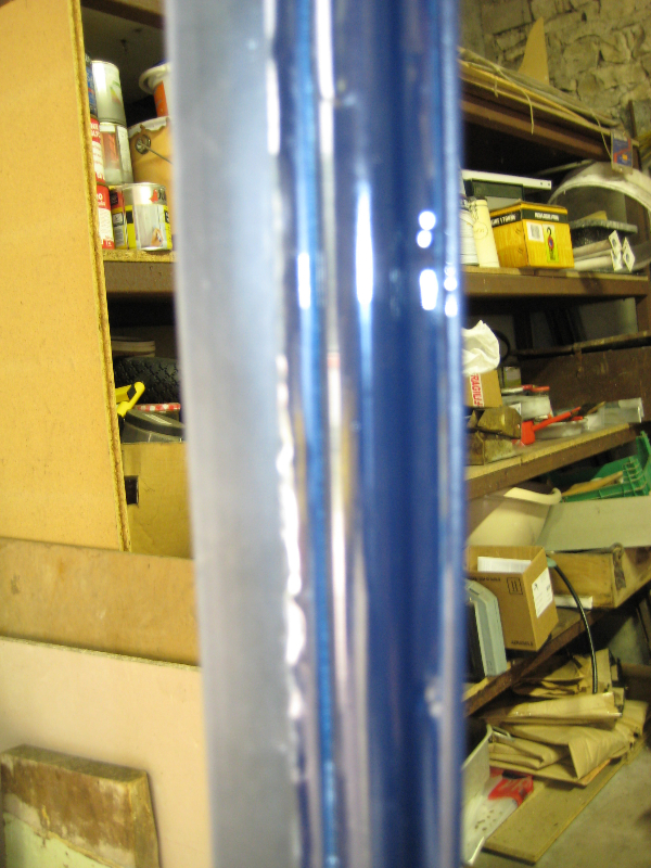

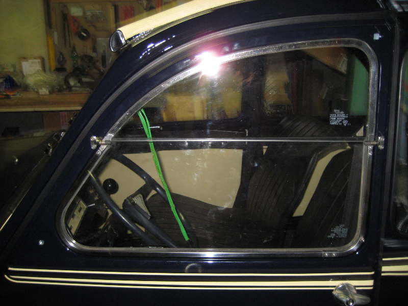

Je vien de ragarder sur ma voiture en effet sur ma porte conducteur je retrouve ces deux vis mais je vais me baser sur ma vitre passager qui elle est d origine.
Il n y a pas ces deux vis, la partie fixe de la vitre est seulement maintenue par quatre vis (mais sans les deux presentent sur ta photo en gros sur ma porte conducteur j en ai 6).
Donc une a gauche, l autre a droite et deux en haut.
Comme des photos valent mieux que des mots voici (dsl pour l éclairage mais j avis que le plafonier)ImageImageImageImage

:salut: Merci Clem pour les photos donc il y a bien deux montage,j'ai bien 6 vis sur les 3 autres 2cv de la maison,j'ai remonté avec 4 vis,resserré les enjoliveurs de la vitre fixe pour qu'ils viennent s'imbriquer en force et ça ne bouge pas. :wink:
