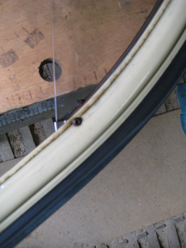

:salut: je voudrais remonter mes vitres avant mais j'ai un problème. J'avais trouvé des portes d'occasion les miennes étaient trop pourries en bas mais je me rends compte que je n'ai pas de trous à l'intérieur pour fixer la glace fixe dans le montant en bas droit et gauche alors que sur celle d'origine j'ai bien ces deux vis que je ne peux pas démonter pour l'instant. Il va bien falloir parce que je n'avais pas de vitres sur celles d'occasion. Je me demande si ce n'est pas des portes anciennes et peut être pas les mêmes fixations si quelqu'un peut me confirmer qu'il y a bien ces deux vis.je rajouterai des photos dans la matinée. :merci:

Bon j'ai meulé les vis,impossible de les dévisser !!!

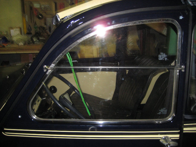

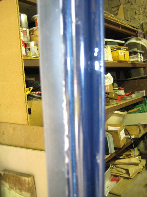

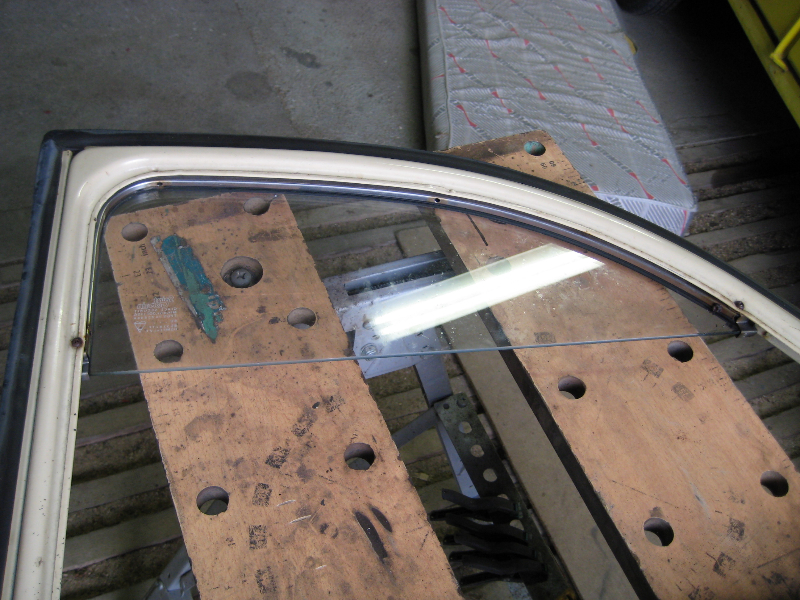

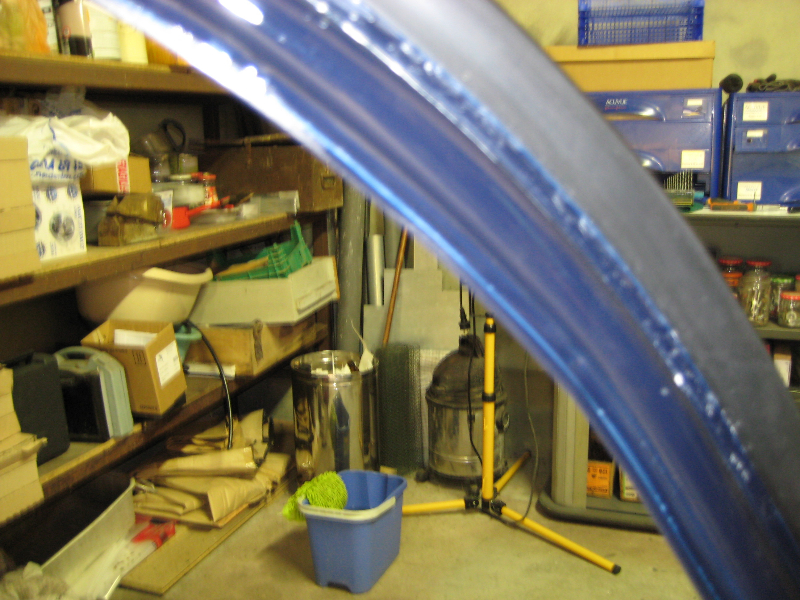

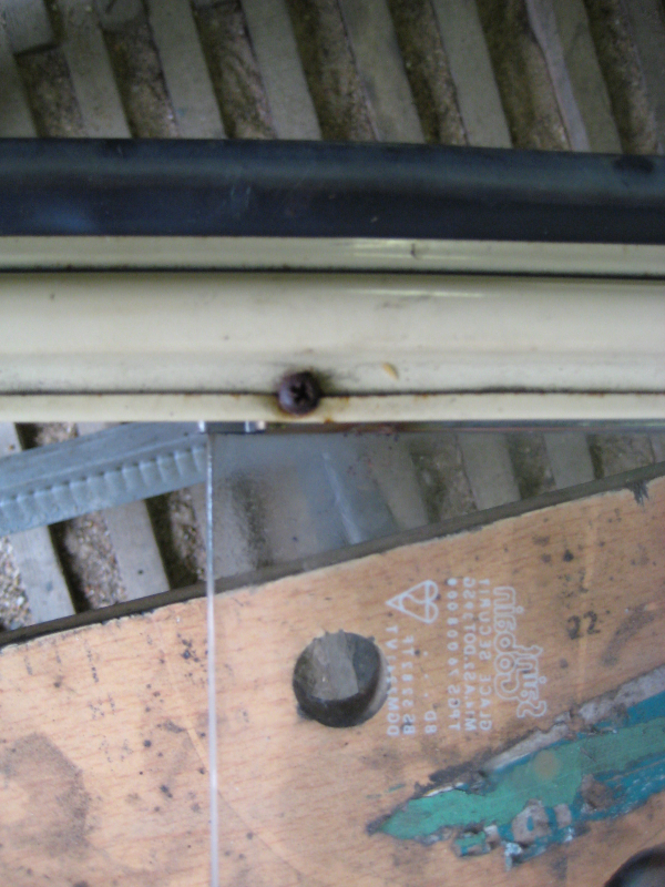

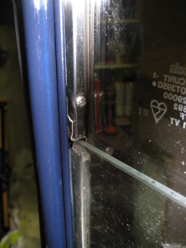

Salut ricman

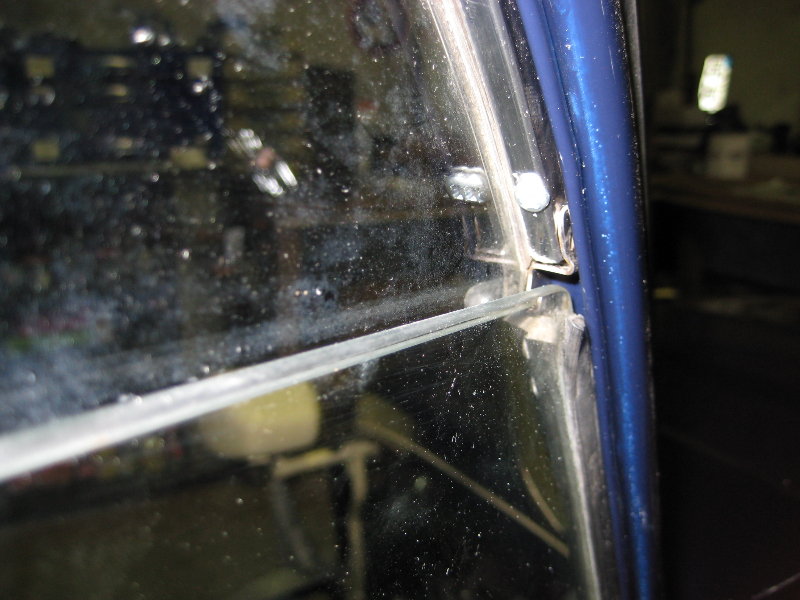

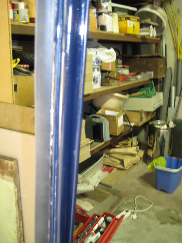

Je vien de ragarder sur ma voiture en effet sur ma porte conducteur je retrouve ces deux vis mais je vais me baser sur ma vitre passager qui elle est d origine.
Il n y a pas ces deux vis, la partie fixe de la vitre est seulement maintenue par quatre vis (mais sans les deux presentent sur ta photo en gros sur ma porte conducteur j en ai 6).
Donc une a gauche, l autre a droite et deux en haut.
Comme des photos valent mieux que des mots voici (dsl pour l éclairage mais j avis que le plafonier)ImageImageImageImage

:salut: Merci Clem pour les photos donc il y a bien deux montage,j'ai bien 6 vis sur les 3 autres 2cv de la maison,j'ai remonté avec 4 vis,resserré les enjoliveurs de la vitre fixe pour qu'ils viennent s'imbriquer en force et ça ne bouge pas. :wink:
