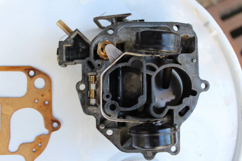

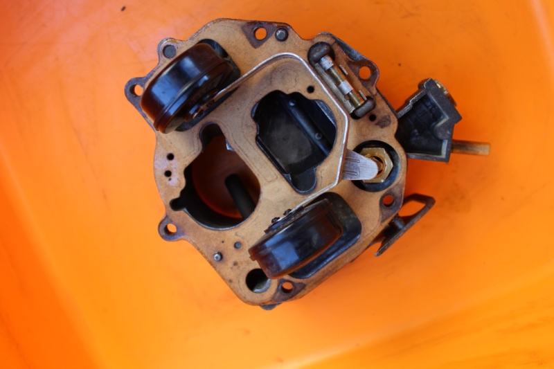

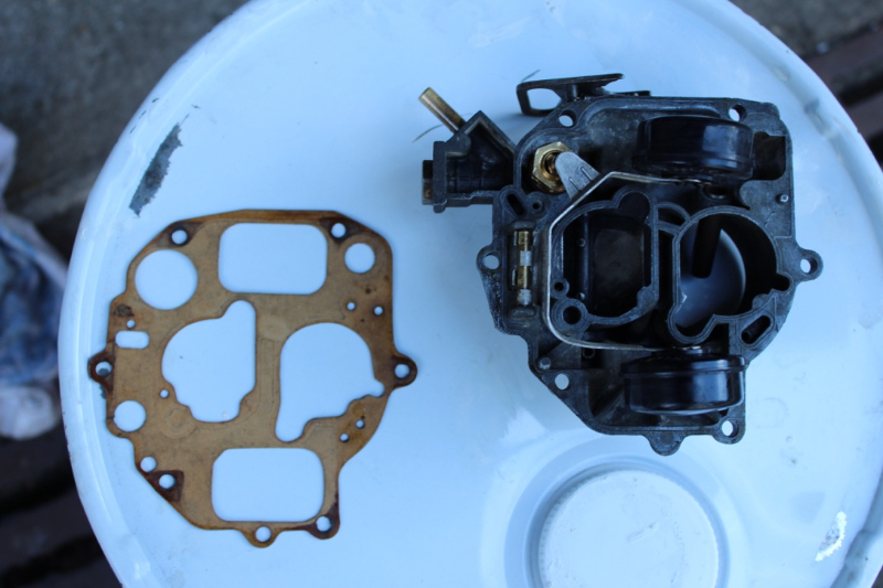

Mon carburateur avait quelques fuites légères au niveau du joint de cuve je pense.
J'ai donc commandé un kit de réparation et aussitot reçu je me suis mis au boulot.
Changement de l'entretoise et de son joint ainsi que du joint de cuve. J'en ai profité pour faire un petit nettoyage du carbu avec un nettoyant "spécial carbu"en spray.
Tout se passe très bien, j'ai pris mon temps et je n'ai eu aucun souci particulier. :clap: (je précise parceque je débute dans la mécanique)
Sauf que quand je mais le contact :non: ça démarre plus! :fou:
J'ai tout redémonté, nettoyé, re-remonté et toujours rien. :enerve2:
J'ai comme l'impression que l'essence n'arrive pas au moteur.
L'essence arrive au carbu je pense, parceque si j'enlève la durite de la pompe à essence j'ai une bonne giclée. La pompe fonctionne bien.
Mais je me demande si il doit y avoir un niveau minimum d'essence dans le carbu, pour pouvoir démarrer? :pense:
Je me pose la question parceque peut être le niveau dans le carbu est trop bas?

mais nous une photo le dessus du carbu déposer,et vérifie la hauteur des flotteurs et le pointeau,pour le vérifier ,c’est pas aspirer c’est souffler ,
tu prend le dessus du carbu a la main ,flotteur en bas, comme sil était poser sur le carbu,et avec la bouche tu souffle,part l'arrivé d'essence ,
tu souffle fort l'air doit sortir au pointeau,si tu appui avec le doigt sur le pointeau toujours en soufflant ,l'air doit se bloqué, si tu arrive encore a souffler
avec le pointeau fermer,c’est quil est plus étanche faut le changer, si tout çà est OK, ben démonte tout ton carbu, fait tout tremper dans du diluant de nettoyage
et un coup d’air de partout dans les conduit, ton produit spécial carbu ,a peut être boucher un conduit ? ou le gicleur principal , bref ta panne c’est ton carbu. :salut:

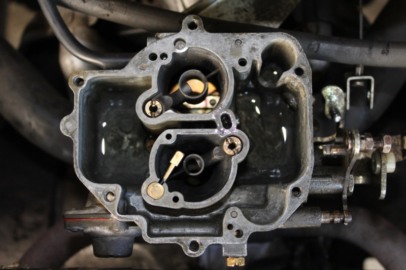

Voici les photos du carburateur:

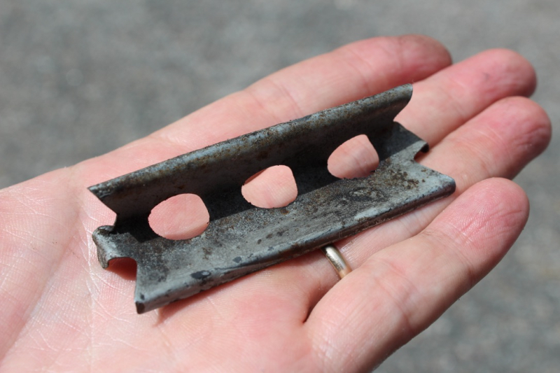

J'ai tout re-démonté à nouveau, puis j'ai retirer tous les gicleurs et le pointeau.. grand moment de solitude devant mon carbu en pièces détachées devant moi. :shock:
J'ai ensuite nettoyé au spray puis j'ai passé la soufflette dans tous les trous, sur les gicleurs et le pointeau.
D'ailleurs j'ai vraiment eu peur d'exploser le gicleur principal, le tout petit petit.
Je remonte tout ce petit monde doucement, croyez moi, j'étais pas fier sur le moment :|
Contact.. et BOUM ça démarre au quart de tour, sans starter, et sans caler, avec un super ralenti.
