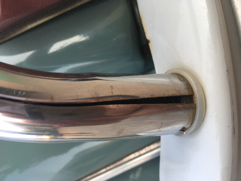

-pare choc arrière => pare choc légèrement enfoncé à l'arrière gauche avec banane fendue de moitié

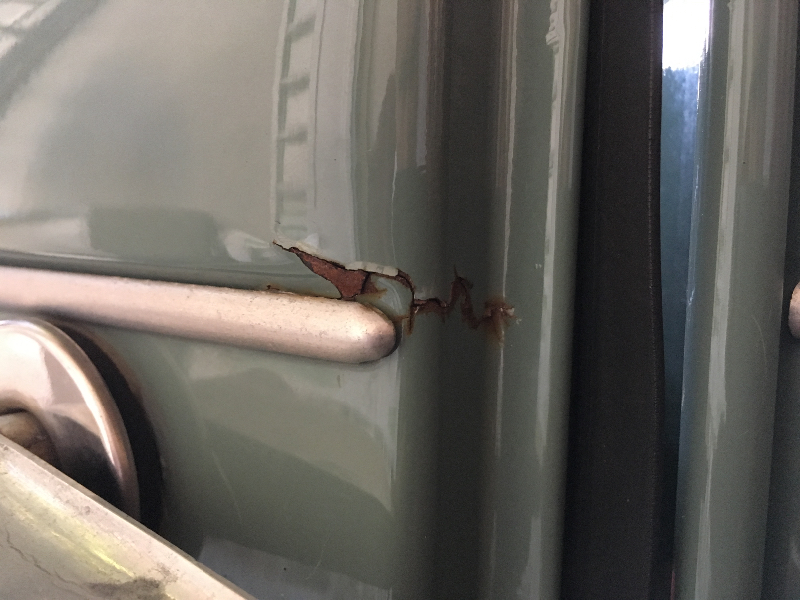

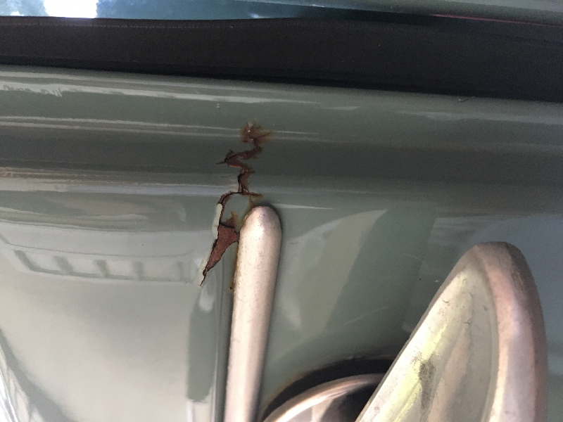

-porte avant conducteur => corrosion horizontale sur 5 cm à hauteur de la serrure (dû à mon avis, à la porte qui ferme mal et qui était claqué en force)

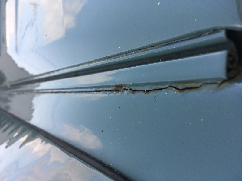

-capot => corrosion intérieure débutante à de part et d'autre du capot due à mon avis à la batterie

Quand je parle de la rouille apparente à la charnière de capot, il s'agit de la peinture qui a craquelée sur la longueur avec un peu de rouille visible en dessous.
Au sujet de la porte, ça m'embête un peu car la tôle au niveau de la poignée a légèrement plié et la rouille s'est mise dedans entrainant l'écaillage de la peinture sur 5 cm depuis l'arrête de porte.

Au sujet du pare choc arrière, il y a une légère pliure à gauche avec une fente presque impossible a voir de la banane.

Pour ce qui est de la rouille, du moment que ca reste superficielle et qu'elle n'est pas perforante, ca va! Ceci dit, si tu traite la rouille, ca veut dire petite reprise de peinture aussi suivant l'endroit ou suivant s'il faut ou non gratter.

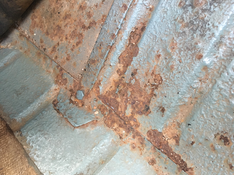

Il faut "sonder" ton châssis avec une pointe comme un tournevis par exemple en ciblant les points critiques à la recherche d'éventuelles boursouflures du blackson, tel que la proximité des vis de fixation des trains ou encore au niveau des pieds du passager avant ou sous les pédales du conducteur sous la voiture et dans la cabine (toujours soulever les tapis de sol) ; on observe aussi assez souvent une corrosion quasi-invisible sur la zone de contact entre l'avant de la caisse et le châssis (zone entre compartiment moteur et habitacle) ...Jerome69007 a écrit :. Comme puis-je en être sûr et comment vérifier assez simplement?

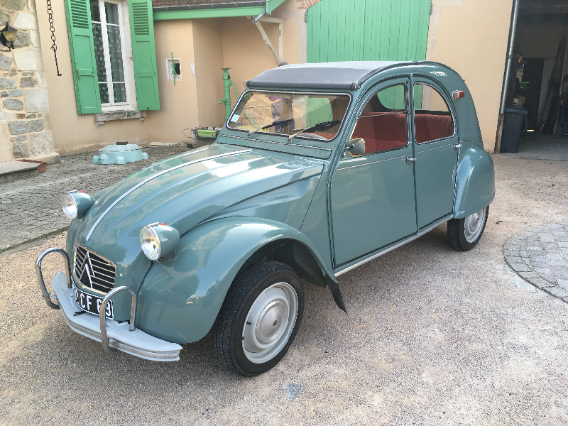

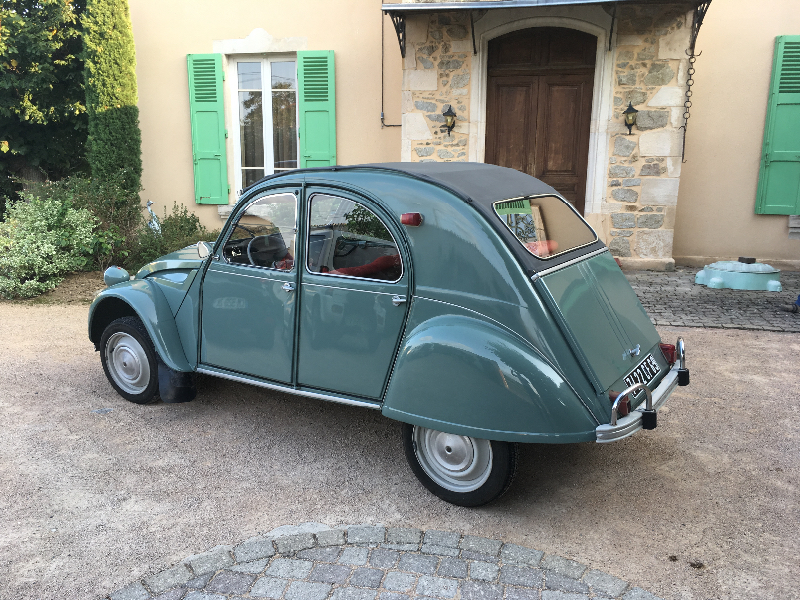

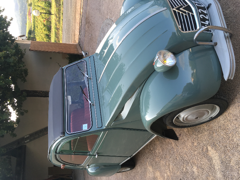

Voici donc quelques photos générales de la belle:
Elle a de la gueule non?
Et pour valider les dires de Ricman, il s'agit d'un joli vert embrun
Bon, de loin c'est bien beau mais voilà les défauts de plus près...

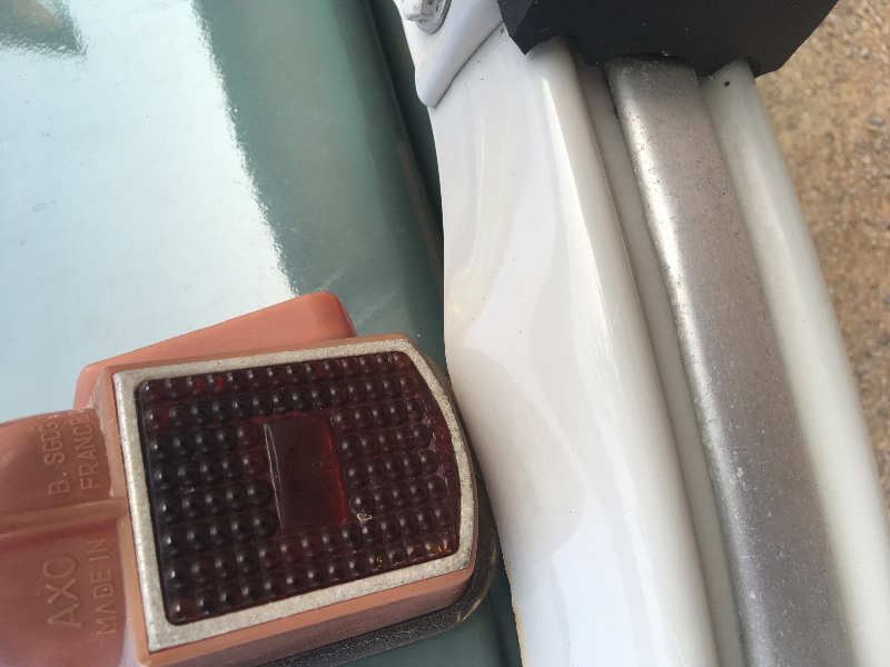

Je vous avais évoqué les trois défauts principaux:
D'abord la pliure de la porte avec la peinture écaillée et la rouille qui faisait son apparition à la hauteur de la poignée. Et bien en voici les détails:
C'est pas énorme mais ca mérite quand même une retouche rapidement pas pas que le mal empire. Un réglage du mécanisme de porte est aussi à faire en urgence à mon avis.

Ensuite la très classique charnière de capot dont la peinture craque et qui commence à montrer des signes de rouille:
A l'endroit le pire:
Là, j'avoue que je ne sais pas quoi en penser...c'est grave docteur? Y a t'il urgence?
- Math 2cv
- Messages : 1187
- Âge : 26
Re: Un petit nouveau dans la communauté !
effectivement elle présente bien de loin. Pour ce qui est du choc portière, si la peinture est un brillant direct (le plus courant sur les 2cv), on peut faire une retouche au pinceau, gratter le plus la zone rouillée, antirouille pinceau et peinture au pinceau (ou aérosol) de la bonne teinte. C'est une petite réparation qui peut stopper la propagation de la rouille et rendre un aspect un peu meilleur, à moindre cout.
Pour la charnière de capot, là c'est un peu plus conséquent, faut voir si la rouille est perforante ou en surface, mais faut agir vite avant qu'elle ne se propage davantage c'est sur.
et un conseil pour redonner de l'éclat aux feux arrières et aux clignos de custode, un vernis brillant (ou satiné) est du plus bel effet!

Et enfin, le très classique planché qui commence à montrer quelques signes de souplesse:
Pour le reste, rien à signaler de visible ni palpable hormis quelques bricoles:

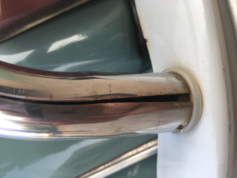

Ici la banane (je ne sais pas si on l'appelle déjà comme cela?) fendue et la légère pliure du pare-choc:
