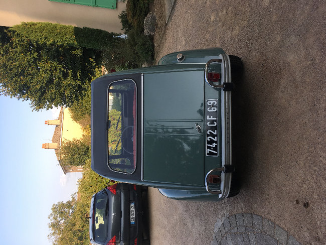

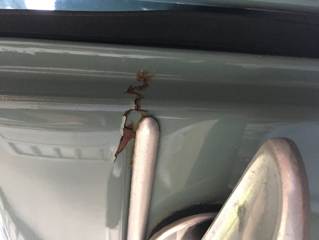

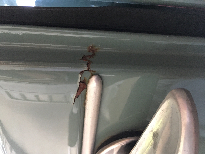

Je suis allé voir ce WE une belle deudoche 2CV AZAM bleu Gazelle de 1965 qui appartient à une personne de confiance habitant très près de chez moi.
Avant de sauter le pas, j'aimerais avoir quelques tuyaux concernant la négociation de celle ci : il s'agit d'une seconde main acheté il y a 17 ans. Elle a toujours été stockée au garage et a subit une restauration complète il y a 16ans lorsque le propriétaire l'avait rachetée. Elle avait été entièrement démontée, grattée, poncée, blaxonnée et repeinte de la couleur d'origine. cette restauration avait été réalisée au black par un carrossier garagiste (15000F à l'époque). Toutes les pièces sont d'origine y compris le tissu des sièges et la capote ! Lors de ma visite, j'ai même eu du mal (à première vue!) à trouver de la rouille. La voiture est extrêmement propre à part quelques détails dont voici la liste :
-capote =>légères déchirures de part et d'autre vers raccordement au pare-brise
-charnière de capot => rouille apparente

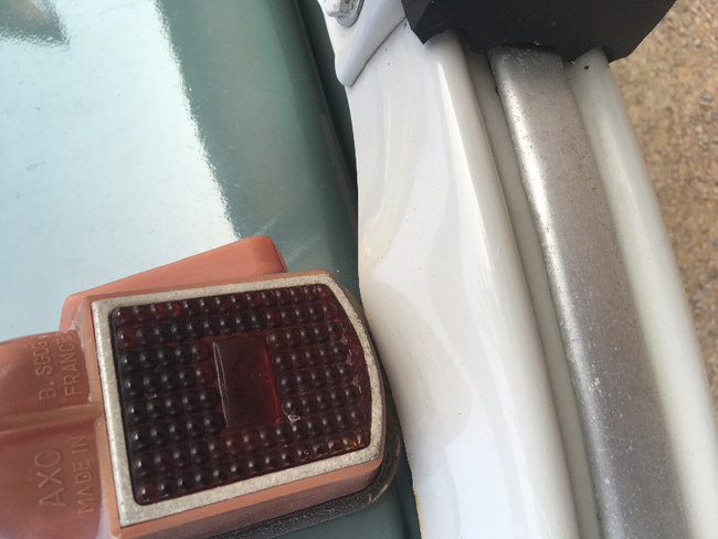

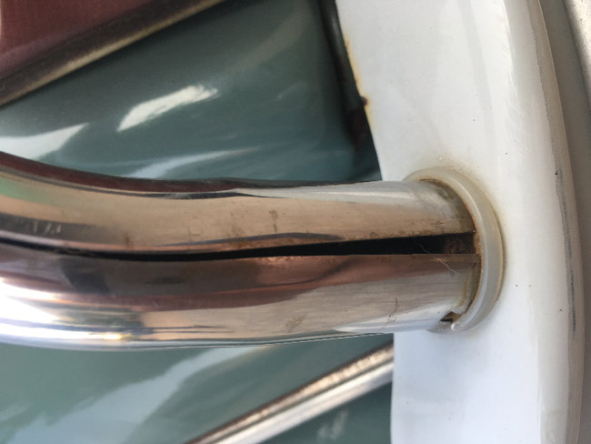

-pare choc arrière => pare choc légèrement enfoncé à l'arrière gauche avec banane fendue de moitié

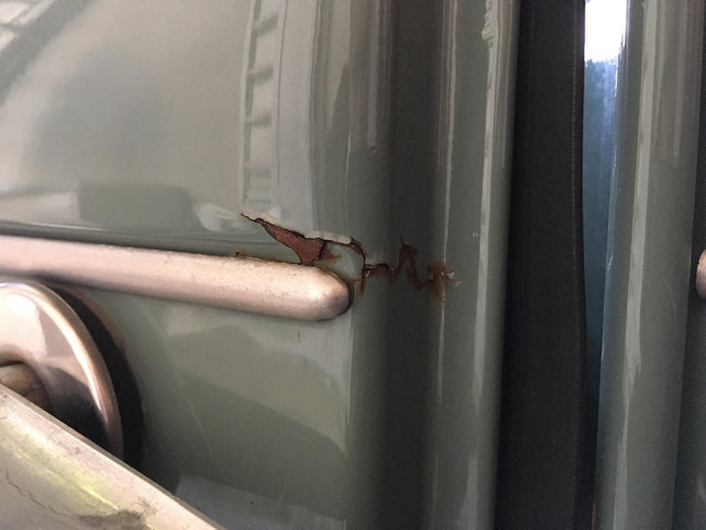

-porte avant conducteur => corrosion horizontale sur 5 cm à hauteur de la serrure (dû à mon avis, à la porte qui ferme mal et qui était claqué en force)
-capot => corrosion intérieure débutante à de part et d'autre du capot due à mon avis à la batterie
-siège => tissu légèrement distandu au niveau de l'épaule droite conducteur / caoutchouc à revoir
Sinon, le reste est vraiment en super qualité...et c'est pas rien !!!!!
Bref, que pensez vous du montant necessaire pour les défauts listés ci dessus?
Puis-je etre difficile dans la negociation sur ce genre de détails?
Merci d'avance de vos retours...
Au plaisir de vous lire

Bienvenue Jérôme !
Ben pour moi tout les défauts listés ne sont rien au regard de l'état général ; tout au plus 2 ou 300 € de plus ou de moins ... juste une chose : attention au blackson qui est un cache misère ou même pire un "incubateur" de rouille.
- renato13
- Messages : 11374
- Ma deuche : azlp grise 1960
- Localisation : istres
Re: Un petit nouveau dans la communauté !
bienvenue chez nous ,pour mon avis , il y a pas grand chose, sauf deux point , corrosion charnière du capot! sil y a besoin de la changer
c’est un travail de carrossier elle fait partie de la baie du pare brise, faut découper soudé ,repeindre, et le choc de la porte pareil
selon le choc c’est pas donner les heures de carrossier,. et la tu va voir la facture grimper vite vite ,!!!!

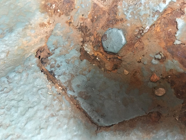

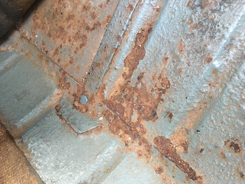

J'oubliais un dernier problème: le plancher montre quelques signes de vieillesse: rouille perforante identifiable par quelques petits trous de la taille d'1 mm environ visibles de l'intérieur... le planché sera à refaire mais il ne me semble pas qu'il y ait urgence!
Le propriétaire en voulait 8500€ et moi, j'avais un budget de 7500€. Je pensais couper la poire en deux mais cela vous paraît il justifié ?
Merci d'avance de votre retour,

renato13 a écrit : corrosion charnière du capot! sil y a besoin de la changer
selon le choc c’est pas donner les heures de carrossier,.:
Je ne savais pas, que ce détail était super important. Je ne m'étais jamais posé la question

Trop cher !! c'est pas la poire qu'il faut couper en deux, c'est le prix de vente ! à 7 ou 8 mille € une deuch doit être impeccable, zéro défaut ni visuel, ni de fonctionnement, ni au CT et si possible avoir un historique clair (carnet de suivi d'entretien ou dossier si restauration le tout avec factures). Ce n'est que mon avis mais attends d'autres avis ...pour voir ce que pensent les collègues ...Jerome69007 a écrit :Le propriétaire en voulait 8500€ et moi, j'avais un budget de 7500€. Je pensais couper la poire en deux mais cela vous paraît il justifié ?
- Messages : 14992
Bonsoir et bienvenue !
8500€ ... Faut demander aux azameux ce qu'ils en pensent, mais ça me parait aussi super cher !!!... :shock:

zamzam a écrit :Bienvenue Jérôme !
D'abord, je voulais vous remercier pour tous vos commentaires pertinent et votre accueil, c'est super sympa et j'apprécie vraiment.renato13 a écrit :
En fait, je m'aperçoit après coup que j'ai été plutôt dur dans mes propos car en vous relisant et que vous pensez que l'on me propose une vieille deuche abimée alors qu'il en est tout autre. Il s'agit d'une voiture qui n'a jamais beaucoup bougée puisque la première proprio habitait à 20km de ma maison et le second à 5km ! Bref, la voiture est toujours restée dans une zone restreinte et la restauration de celle ci a été réalisée par un carrossier pro du coin que je connais donc je suppose que le travail de protection du châssis et de la caisse a été bien fait. Le second propriétaire a du faire 2-3 sorties par ans max histoire de la faire tourner un peu !
Elle démarre au quart de tour et ronronne comme une horloge.
En fait, il s'agit d'une voiture en super état...j'ai simplement relevé les quelques détails qui font qu'elle n'est pas parfaite :
Quand je parle de la rouille apparente à la charnière de capot, il s'agit de la peinture qui a craquelée sur la longueur avec un peu de rouille visible en dessous.
Au sujet de la porte, ça m'embête un peu car la tôle au niveau de la poignée a légèrement plié et la rouille s'est mise dedans entrainant l'écaillage de la peinture sur 5 cm depuis l'arrête de porte.
Pour le planché, on aperçoit sous forte luminosité, 2-3 petits trou minuscules depuis l'intérieur.
Au sujet du pare choc arrière, il y a une légère pliure à gauche avec une fente presque impossible a voir de la banane.
Quant à la capote, elle est d'origine et n'a qu'une légère déchirure de 1-2cm de part et d'autre vers l'attache à la baie de pare-brise.
Voici donc les défauts que j'ai pu observer mais à part ça, j'ai n'ai pas retrouvé de trace de rouille à tous les endroits sensibles habituels
Dernière précision, la voiture est de mi-1965 avec les portes "normales", sans custode AR, les chromes sur les portières capot et autre, les pares-soleil et le "hamac" de coffre.
Bref, je dois revoir le proprio une fois le CT technique réalisé pour continuer la discussion... d'ailleurs, en quoi consiste le CT? je suppose que celui ci est allégé pour une voiture de collec?
N'hésitez pas à réagir par rapport à mes commentaires plus haut, cela me donne des billes lorsque je vais revoir le proprio.

Tout d'abord, effectivement, plusieurs points :
Le prix, certes c'est dur sans voir de photos, mais à mon avis c'est trop elevé.
Pour ce qui est de la rouille, du moment que ca reste superficielle et qu'elle n'est pas perforante, ca va! Ceci dit, si tu traite la rouille, ca veut dire petite reprise de peinture aussi suivant l'endroit ou suivant s'il faut ou non gratter.
Pour le Blaxon, c'est qqchose qui est mitigé.... Pour moi, le blaxon se fait soit sur un chassis neuf, soit sur un chassis impecablement traité et renové! Sinon, tu enferme de l'humidité et du coup d'apparence il est propre mais dedans c'est pourri et ca se voit pas, donc faut regarder.
Vois aussi les planchers, regardes les point ''critiques'' tels que baie de parbrise et interieur du coffre (dessous la roue de secours)
bonne recherche! et tiens nous au jus!

Il faut "sonder" ton châssis avec une pointe comme un tournevis par exemple en ciblant les points critiques à la recherche d'éventuelles boursouflures du blackson, tel que la proximité des vis de fixation des trains ou encore au niveau des pieds du passager avant ou sous les pédales du conducteur sous la voiture et dans la cabine (toujours soulever les tapis de sol) ; on observe aussi assez souvent une corrosion quasi-invisible sur la zone de contact entre l'avant de la caisse et le châssis (zone entre compartiment moteur et habitacle) ...Jerome69007 a écrit :. Comme puis-je en être sûr et comment vérifier assez simplement?

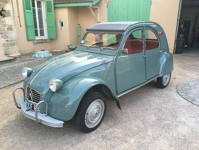

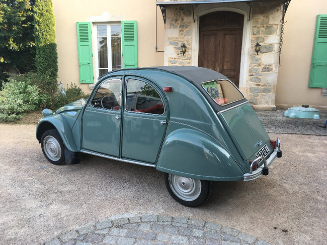

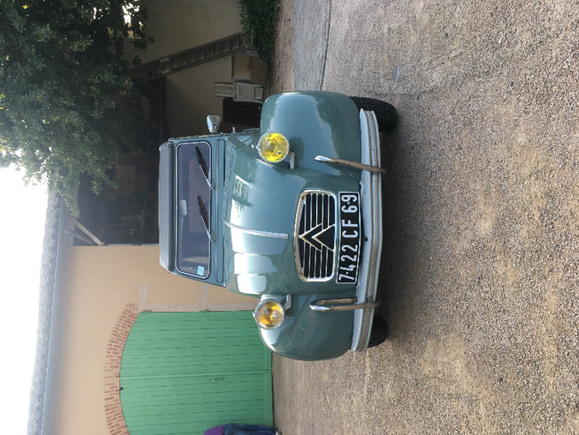

Voici donc quelques photos générales de la belle:
Et pour valider les dires de Ricman, il s'agit d'un joli vert embrun
Bon, de loin c'est bien beau mais voilà les défauts de plus près...
Elle a de la gueule non?

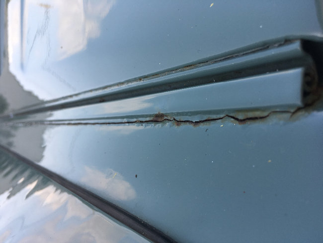

Je vous avais évoqué les trois défauts principaux:
D'abord la pliure de la porte avec la peinture écaillée et la rouille qui faisait son apparition à la hauteur de la poignée. Et bien en voici les détails:
C'est pas énorme mais ca mérite quand même une retouche rapidement pas pas que le mal empire. Un réglage du mécanisme de porte est aussi à faire en urgence à mon avis.

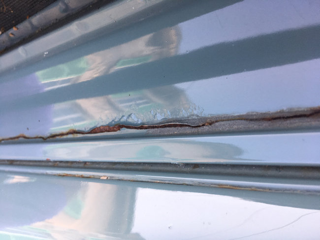

Ensuite la très classique charnière de capot dont la peinture craque et qui commence à montrer des signes de rouille:
A l'endroit le pire:
Là, j'avoue que je ne sais pas quoi en penser...c'est grave docteur? Y a t'il urgence?- Math 2cv

effectivement elle présente bien de loin. Pour ce qui est du choc portière, si la peinture est un brillant direct (le plus courant sur les 2cv), on peut faire une retouche au pinceau, gratter le plus la zone rouillée, antirouille pinceau et peinture au pinceau (ou aérosol) de la bonne teinte. C'est une petite réparation qui peut stopper la propagation de la rouille et rendre un aspect un peu meilleur, à moindre cout.
Pour la charnière de capot, là c'est un peu plus conséquent, faut voir si la rouille est perforante ou en surface, mais faut agir vite avant qu'elle ne se propage davantage c'est sur.

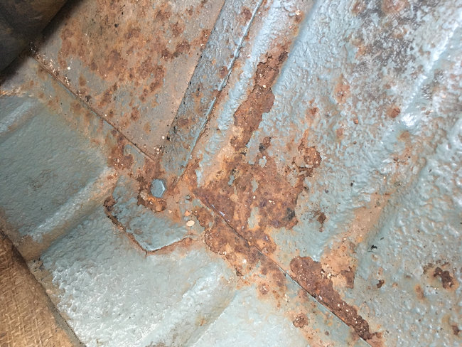

Et enfin, le très classique planché qui commence à montrer quelques signes de souplesse:
Ici la banane (je ne sais pas si on l'appelle déjà comme cela?) fendue et la légère pliure du pare-choc:
Pour le reste, rien à signaler de visible ni palpable hormis quelques bricoles:
