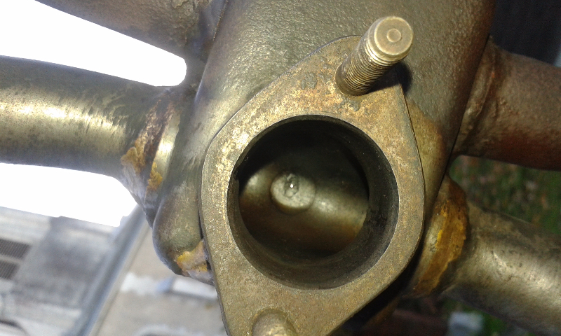

Voici une photo du moteur en cours de remontage ...
J'ai un gros doute sur l'araignée ; j'ai découvert un petit trou au fond : voir la photo : est ce normal ?
Ca paraît bizarre ce trou à cet endroit ? :???:

Re: Les grandes manoeuvres
Messagepar renato13 » 23 nov. 2017, 17:31
:salut: :non: :non:
c’est normal se trou Lucky ,il est prévu pour pas noyer et laver les cylindres ,quant le moteur démarre pas.
L'essence s'écoule part la ,plutôt que dans les cylindres., ( il est super beau ton moteur, ta fait du bon boulot :clap: :salut: )
