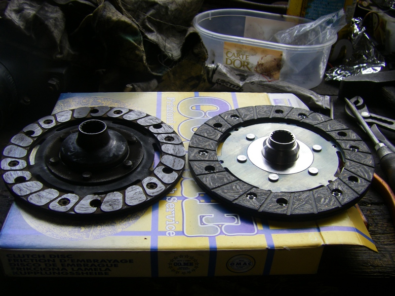

Je remonte le moteur d'Acadiane de mon fils après avoir changé chemises et pistons.
Pour ceux qui suivent : j'ai du racheter un jeu complet de segments après en avoir cassé un (seul) au montage.
Donc pour en revenir au disque d'embrayage.
Le disque neuf que j'ai acheté, normalement du bon modèle, a un moyeu moins épais que celui qui était sur le moteur : 27 mm au lieu de 33 mm.
On le voit bien sur la photo ci-dessous.
à gauche l'ancien, à droite le neuf.
Est-ce grave docteur (deuchiste) ? :???:
Puis-je le monter ou dois-je en trouver un de la même épaisseur.
Avec tous les déboires que j'ai eus avec les embrayages, je me méfie.
Re: Disque d'embrayage (question récurante !!!)
Je me réponds à moi-même :lol: :lol:
Je pense que le disque de gauche, celui qui est donc sur le moteur, est pour volant lourd et mécanisme à trois doigts, soit d'avant 1982.
Le neuf que j'ai acheté serait plutôt pour volant léger, mécanisme à diaphragme, d'après 82.
Est-ce que je me trompe ?
Je ne peux donc pas monter ce disque. Je vais faire l'échange chez mon vendeur préféré.
Qu'en pensez-vous ?
Voilà ce qui arrive quand on commande avant d'avoir tout démonté, car je ne sais pas de quand date ce moteur, qui en plus est un "Récam".
On veut gagner du temps, et on en perd. En même temps je ne suis pas pressé :lol: :lol:

salut bob
je te donne mon avis, il peut fonctionner ton disque le gros déport du moyeux c’est pour cannelure courte sur la boite
on monte un moyeux plus l’on pour avoir une prise sur les cannelures , mais le moyeux avec cannelure courte va prendre
un peut moins sur les cannelures, mais je crois que domi avait déjà fait se montage et c'était bon,moi perso J'ai jamais monter
je remonte toujours a l’identique, mais c’est bon aussi, domi nous lavais dit ,je retrouve plus le sujet, ,

Bonsoir René.
Je vais réfléchir :???:
Moi aussi je monte généralement à l'identique, mais si tu dis que ça peut marcher...
Je vais regarder demain sur quelle longueur prennent les cannelures avec chaque disque. Si ça me parait bon, je monte le disque neuf.

renato13 a écrit ::salut:
salut bob
:salut: Je confirme, je l'ai lu il y a pas longtemps mais je n'arrive pas non plus à remettre la main dessus, désolé.

J'ai regardé.
Mais je ne vais pas prendre de risque, j'ai déjà eu trop de problèmes avec les embrayages : ça peut bien fonctionner comme pas fonctionner du tout.
Donc, je respecte le principe que je me suis fixé : remonter toujours comme à l'origine.
J'ai appelé mon vendeur, il me fait l'échange.
