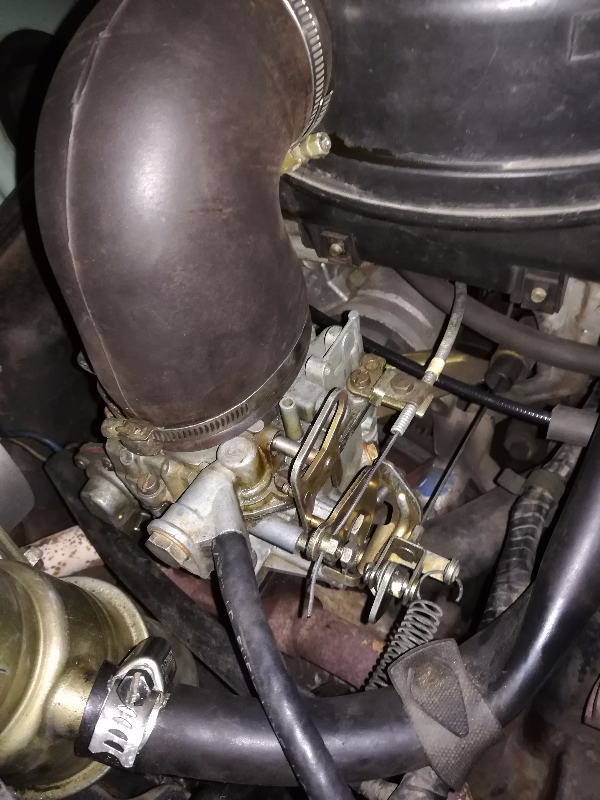

Mon joint de cuve a été changé j ai bien vérifié qu il était adapté et j ai meme fait l essai de remettre l ancien. Tout a démarre quand nous avons entrepri un nettoyage carbu suite a des trous qu on avait a l accélération. L'allumage est sur et bien caler mais plus de ralenti. Je poste ensuite une photo du carbu

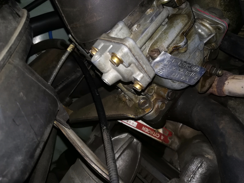

Voila 3 photos du carbu
Carbu 1
Carbu 1
Carbu 3
Carbu 3
Carbu 2
Carbu 2

:salut: Tu peux lire ce sujet et comparer ton joint de cuve avec celui présent dans le sujet, vérifies aussi ta hauteur de cuve

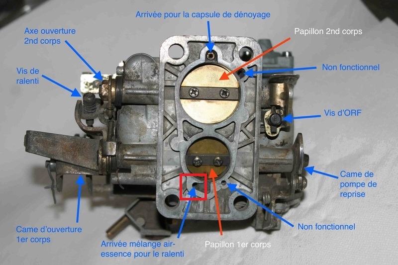

Pour vérifier ton circuit de ralenti,tu enlèves ton gicleur de ralenti et tu injectes à l'aide d'une seringue de l'essence et tu vérifies qu'elle sorte au trou de la semelle
