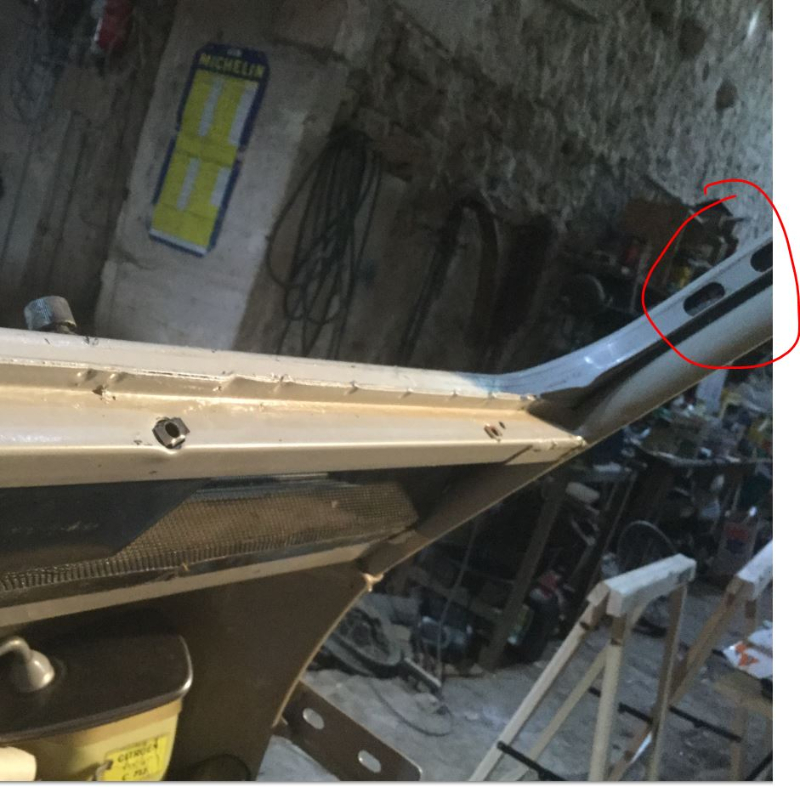

Bonjour à tous !
Je viens vers vous suite à une petite découverte... Je m'explique : en cherchant d'où pouvait provenir toute cette eau sur mon plancher, je me suis penché sur mon joint de pare-brise (qui est fautif :( ) et me suis rendu compte d'une chose. Il y a une fente supplémentaire sur ce joint, et sur ceux de mes vitres arrière. Je me demandais si il était possible d'y insérer un jonc/clé (je ne sais pas quel est le terme correct), qui permettrait de mieux plaquer ce joint sur la carrosserie et d'empêcher donc l'eau de s'infiltrer. Au passage, ça ferait ressembler ma deuche à une AZAM, je suis pas contre. :D En revanche cette fente est juste plate, ne me semble pas formée pour recevoir quoi que ce soit. Est-ce normal, ce joint est il le même sur d'autres 2CV?
Merci de vos réponses !

Le joint caoutchouc de pare brise comporte 2 rainures:
1/une gorge pour recevoir le pare brise
2 /une gorge pour s'insérer dans la baie de pare brise
il n'y a pas de gorge supplémentaire.
idem pour les glaces latérales.
Pour info : Les infiltrations d'eau proviennent souvent du volet d'aération dont le joint caoutchouc est défectueux ou plaque mal sur la baie
j'espère avoir répondu à ta demande
bonne soirée à vous
paul

Bonjour à toi. Il s agit de joints d'azam fait pour recevoir un Jong alu.
Mais cela ne doit pas générer de fuite...
JG
JG

Merci à tous les deux pour vos réponses.
Paul, justement, comme on peut le voir sur la photo, il a dans mon cas une fente supplémentaire! Et j'ai fait quelques tests, l'eau provient bien du pare brise, et étonnamment pas du volet d'aération...
J-G, je vais tenter d'y mettre un jonc alors, et je vais faire un joint au mastic colle en dessous du joint de pare brise, ca devrait suffire

L'eau ne peut pas venir de la fente pour jonc alu, elle ne débouche pas.
Le joint silicone risque de ne pas être suffisant. Mon parebrise prend l'eau, même à l'arrêt sous une bonne pluie ; j'ai mis un joint silicone et ça n'a rien fait.
En fait, il faudrait que je le dépose, que je vérifie bien si les trous de la baie sont bien obturés par un scotch plastique, et surtout que je dispose à cheval sur la tôle de la baie avant montage une épaisseur de scotch plastique. Il parait que c'est très efficace.

Mais a quoi ces trous dans la baie servent ils ? , mon grand père a cassé 2 pare brises et a chaque fois Citroën a mentionné du mastic dans les factures.Lorsque j'ai démonté le pare brise je n'ai pas vu de trace de mastic et les trous n’étaient pas bouchés et cette 2cv n'a jamais eu de trace d'eau et pourtant dans le 55 .....

Ces trous ne servent à rien, que je sache. Ou peut-être à alléger la voiture :lol:
Mais il faut les obturer avec un scotch plastique avant de remonter le parebrise.
Et il n'y a pas de mastic.

A faire passer l'électrode de la soudeuse par points pour souder la baie sur le montant.Fredjojo a écrit :Mais a quoi ces trous dans la baie servent ils ?

Quelques mois plus tard, et après des grosses pluies , j'ai effectivement refait un joint PU voir sous le joint de pare brise monté, et j'ai réduit les fuites d'eau... De moitié
Plus rien ne passe par le pare brise, mais j'ai quand même les pieds dans l'eau après une nuit de pluie... J'ai l'impression que l eau coule le long du tablier, à l' intérieur, car par de trace d eau au dessus des tapis, mais seulement en dessous.
J'ai aussi fait un joint (blanc pour moi, car ma belle est blanche) sur la charnière de capot, je ne sais pas si ça fait qq chose, mais c'est plus propre !
Je vais aussi jointer les perçages des essuies glaces, tant qu à faire, c'est rapide.
En tout cas, j ai vérifié sous fortes pluies, jets d'eau et même seau d'eau, ça ne vient PAS du volet d aération...
Voilà si quelqu'un a une explication a ma flaque, je suis preneur :lol:
Merci à tous amis deuchistes
