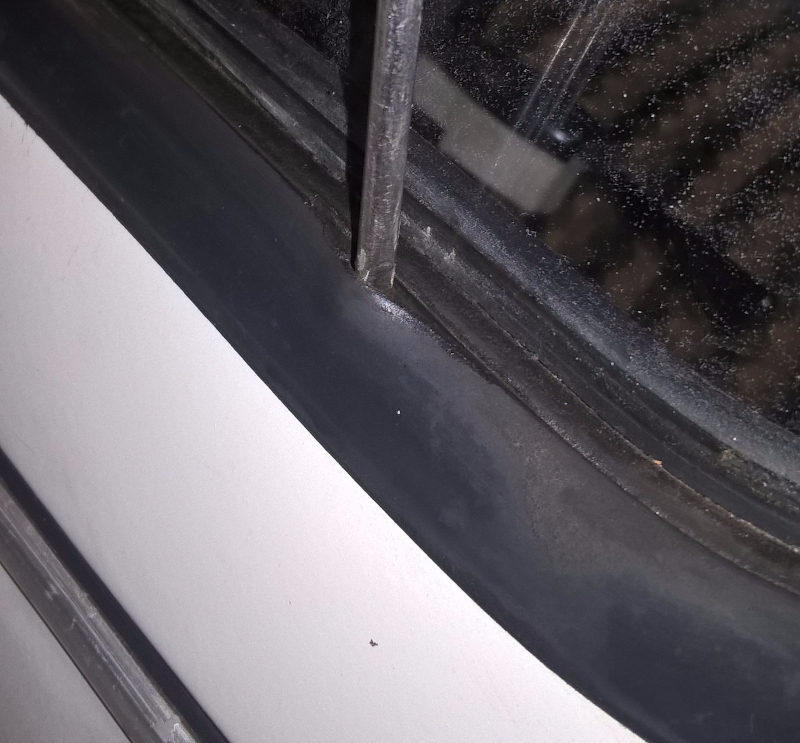

Bonjour à tous !
Je viens vers vous suite à une petite découverte... Je m'explique : en cherchant d'où pouvait provenir toute cette eau sur mon plancher, je me suis penché sur mon joint de pare-brise (qui est fautif :( ) et me suis rendu compte d'une chose. Il y a une fente supplémentaire sur ce joint, et sur ceux de mes vitres arrière. Je me demandais si il était possible d'y insérer un jonc/clé (je ne sais pas quel est le terme correct), qui permettrait de mieux plaquer ce joint sur la carrosserie et d'empêcher donc l'eau de s'infiltrer. Au passage, ça ferait ressembler ma deuche à une AZAM, je suis pas contre. :D En revanche cette fente est juste plate, ne me semble pas formée pour recevoir quoi que ce soit. Est-ce normal, ce joint est il le même sur d'autres 2CV?
Merci de vos réponses !

Le joint caoutchouc de pare brise comporte 2 rainures:
1/une gorge pour recevoir le pare brise
2 /une gorge pour s'insérer dans la baie de pare brise
il n'y a pas de gorge supplémentaire.
idem pour les glaces latérales.
Pour info : Les infiltrations d'eau proviennent souvent du volet d'aération dont le joint caoutchouc est défectueux ou plaque mal sur la baie
j'espère avoir répondu à ta demande
bonne soirée à vous
paul

Bonjour à toi. Il s agit de joints d'azam fait pour recevoir un Jong alu.
Mais cela ne doit pas générer de fuite...
JG
JG

Re: Joints de pare-brise et de vitre de porte arrière
Merci à tous les deux pour vos réponses.
Paul, justement, comme on peut le voir sur la photo, il a dans mon cas une fente supplémentaire! Et j'ai fait quelques tests, l'eau provient bien du pare brise, et étonnamment pas du volet d'aération...
J-G, je vais tenter d'y mettre un jonc alors, et je vais faire un joint au mastic colle en dessous du joint de pare brise, ca devrait suffire
TiboInDeuche a écrit :Merci à tous les deux pour vos réponses.
L'eau ne peut pas venir de la fente pour jonc alu, elle ne débouche pas.
Le joint silicone risque de ne pas être suffisant. Mon parebrise prend l'eau, même à l'arrêt sous une bonne pluie ; j'ai mis un joint silicone et ça n'a rien fait.
En fait, il faudrait que je le dépose, que je vérifie bien si les trous de la baie sont bien obturés par un scotch plastique, et surtout que je dispose à cheval sur la tôle de la baie avant montage une épaisseur de scotch plastique. Il parait que c'est très efficace.
Certains montent le joint de pare brise en disposant un cordon PU sur tout le périmètre du joint caoutchouc sous la lèvre.
Le PU ne se voit pas, reste souple et empêche la pénétration de l'eau.
L'opération s'effectue le joint monté pare brise en place.
Pour éviter de mettre du PU partout il suffit de mettre du ruban de masquage tout autour du joint pare brise puis le retirer une fois le tour du pare brise accompli.

Re: Joints de pare-brise et de vitre de porte arrière 2cv
Salut à tous!
Quelques mois plus tard, et après des grosses pluies , j'ai effectivement refait un joint PU voir sous le joint de pare brise monté, et j'ai réduit les fuites d'eau... De moitié Plus rien ne passe par le pare brise, mais j'ai quand même les pieds dans l'eau après une nuit de pluie... J'ai l'impression que l eau coule le long du tablier, à l' intérieur, car par de trace d eau au dessus des tapis, mais seulement en dessous.
J'ai aussi fait un joint (blanc pour moi, car ma belle est blanche) sur la charnière de capot, je ne sais pas si ça fait qq chose, mais c'est plus propre !
Je vais aussi jointer les perçages des essuies glaces, tant qu à faire, c'est rapide.
En tout cas, j ai vérifié sous fortes pluies, jets d'eau et même seau d'eau, ça ne vient PAS du volet d aération...
Voilà si quelqu'un a une explication a ma flaque, je suis preneur :lol:
Merci à tous amis deuchistes

J'avais un problème similaire sur ma deuche.
Comme toi j'ai suspecté le volet mais finalement par élimination c'était le joint de pare brise.
Si tu n'arrives pas a maîtriser ces infiltrations je crois que tu vas devoir déposer ton pare brise et voir ainsi dans quel état est la baie.
L'eau s'insinue partout et pas toujours à l'endroit ou on croit et on souhaiterai. Bien souvent elle vient de la partie haute de la baie et ruisselle, ou dans bas
bonne fin de journée
