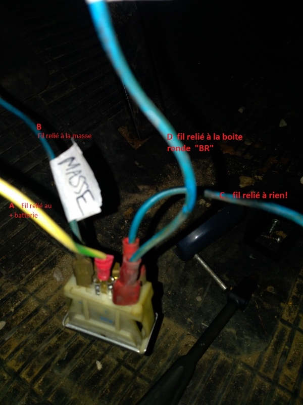

Bonjour les amis deuchistes, alors je suis en train de regarder un peu mes fils électriques sur la deux pattes :D
voila deux photos de mon voyant de warning qui ne fonctionne pas, vu les fils qui trainent partout c'est tel que j'ai acheté la voiture, je suis pas étonné :mdr:
la question est celle là: ou je dois brancher les fils qui sont branchés nulle part pour le moment??? il y a une explication précisant ou vont les autres fils sur les photos :
photo de l'interrupteur coté conducteur:
seconde photo coté moteur...
j'ai donc 2 fils non branchés.... :fou:
merci de votre aide car je patauge un peu... :boulet2: :lol:

ben normalement les 2 fils non branchés devraient aller aux ampoules des clignots ! :|

alors pour préciser les choses encore des petites questions sur ces branchement:
1 question: ces deux fils qui sont reliés nulle part, il y en a donc un que j'envoie vers les clignotants arrieres, et l'autre vers ceux a l'avant, c'est ca?
j'ai fais un dessin pour montrer comme je pense être le montage:
j'ai bon ou pas bon??? :laughing:
2eme question: je branche donc ce fil qui provient de l'interrupteur directement à la cosse de l'ampoule, ou au fil électrique qui va vers l'ampoule, comme je montre sur cette photo avec ce genre de bornes de connexions: (comme il y a deux ampoules a mettre en fonction ensemble)
Âge : 67
Re: branchement des warning
Normalement si tu branches aux fils qui vont aux ampoules c'est bon !

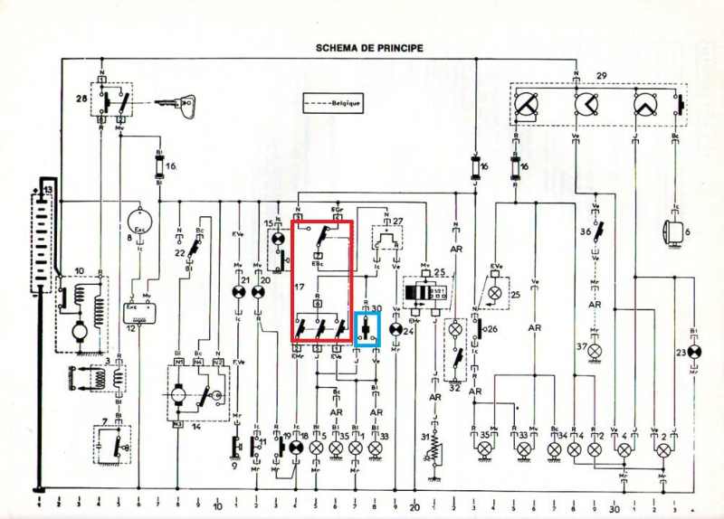

Un petit schéma vaut mieux qu'un long discours.
Voici donc le schéma électrique d'une 2 CV 6 avec le warning.
Repères :
17 - commutateur de signal de détresse : en rouge
30 - commutateur des feux de direction : en bleu
27 - centrale clignotante
18 - voyant de signal de détresse
1 - feu de direction avant droit
5 - feu de direction avant gauche
33 - feu de direction arrière droit
35 - feu de direction arrière gauche
A ton service pour explications si nécessaire.

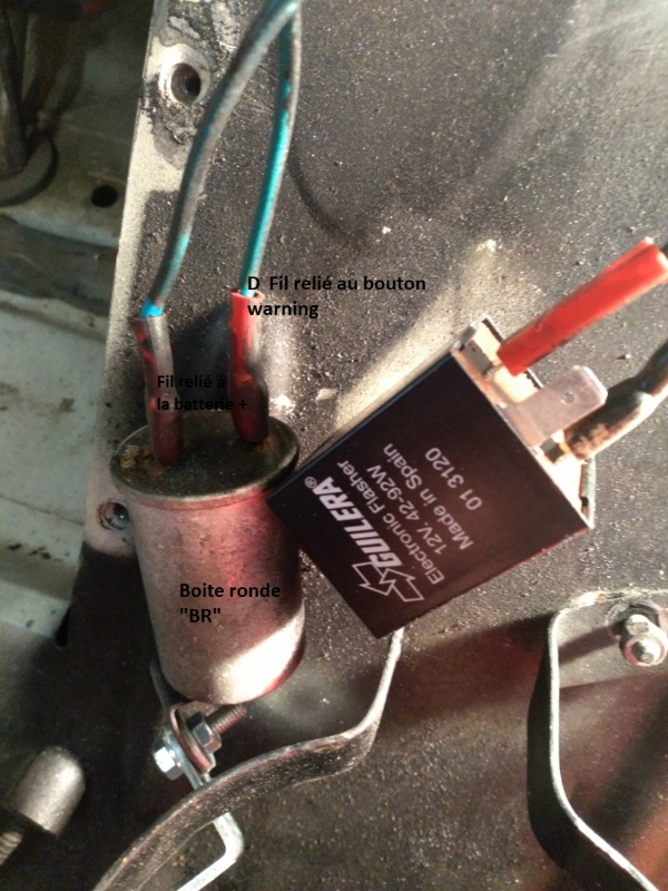

hello les amis deuchistes :D
Alors maintenant que mon lave glace fonctionne bien, je m'attaque tranquillement a mes warning afin d'être ok pour le contrôle technique sur ces points là!

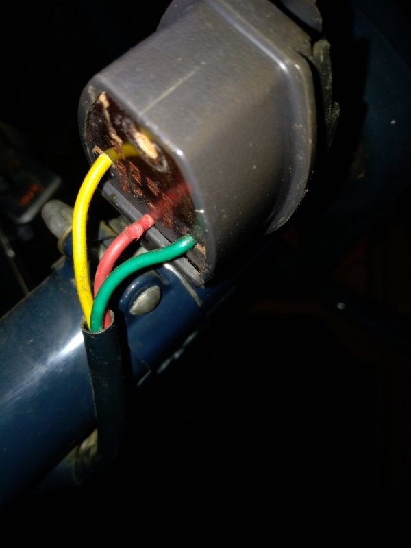

j'ai vu mon copain de mon club, il me disait de brancher le warning au comodo des clignotants, je viens de démonter la bestiole, et je m'aperçois qu'il y a 3 fils en dessous du comodo, ils ont l'air bien coincés et je n'ose pas tirer trop fort pour pas les casser...
voila le bouton comodo un peu démonté...
voila les fils et leurs couleurs, sauriez vous a quoi correspond quoi???
voila mon bouton warning avec les fils notés là ou ils vont...
et voila boite ronde ou arrivent 2 fils dont l'un du warning
j'ai préparé un fil qui relie la batterie "+" en passant par un fusibl, au bouton warning, sinon le fil indiqué "qui relie a rien" du warning je le brancherai donc au comodo???
vous me dite si ce serait ok?? :boulet2:
Messages : 17442
Re: branchement des warning 2cv
T'emboucane pas ! Démonte ton commodo de la colonne, c'est juste un boulon + écrou à défaire, et l'accès sera bien plus facile ...
Après, désolé, je ne peux pas trop t'aider ...
La "boite ronde" c'est une centrale clignotant. En fait tu en as deux côte côte...

ce que je voudrais savoir c'est à quoi correspond les fils couleurs du comodo? y t'il une couleur spécifique par clignotant par exemple? ou comment je peux les tester?
Messages : 17442
deuch25 a écrit :Oui c'est vrai qu'il y a déjà un schéma dans le post dont tu m'as mis le lien...
Ha .. commodo, c'est plus accessible, je jette un oeil demain !
il te faut un voltmètre branché sur 12v (ou 20v plutôt) continu.
