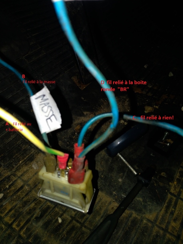

Bonjour les amis deuchistes, alors je suis en train de regarder un peu mes fils électriques sur la deux pattes :D
voila deux photos de mon voyant de warning qui ne fonctionne pas, vu les fils qui trainent partout c'est tel que j'ai acheté la voiture, je suis pas étonné :mdr:
la question est celle là: ou je dois brancher les fils qui sont branchés nulle part pour le moment??? il y a une explication précisant ou vont les autres fils sur les photos :
photo de l'interrupteur coté conducteur:
seconde photo coté moteur...
j'ai donc 2 fils non branchés.... :fou:
merci de votre aide car je patauge un peu... :boulet2: :lol:
Re: branchement des warning
ben normalement les 2 fils non branchés devraient aller aux ampoules des clignots ! :|

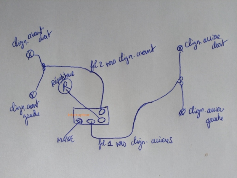

alors pour préciser les choses encore des petites questions sur ces branchement:
1 question: ces deux fils qui sont reliés nulle part, il y en a donc un que j'envoie vers les clignotants arrieres, et l'autre vers ceux a l'avant, c'est ca?
j'ai fais un dessin pour montrer comme je pense être le montage:
j'ai bon ou pas bon??? :laughing:
2eme question: je branche donc ce fil qui provient de l'interrupteur directement à la cosse de l'ampoule, ou au fil électrique qui va vers l'ampoule, comme je montre sur cette photo avec ce genre de bornes de connexions: (comme il y a deux ampoules a mettre en fonction ensemble)
Normalement si tu branches aux fils qui vont aux ampoules c'est bon !

alors après réflexions j'ai refais un shéma me semblant plus logique, vous dites si c'est ok? :)
et toujours les bornes de connexions comme celles ci:
j'ai bon là???

je vais sans doute voir l'installation cette semaine, donc si jamais un expert veuille bien me dire si mon schéma semble correct? :D
Messages : 11495
BEN moi je préfère rien de dire a distance, c’est très difficile,tes fils sont tous de la même couleurs,
le seul truc que je peut te dire teste tes fils un part un voir ou il vont ,et si c’est bien des plus ou des moins
et sil passe bien part le porte fusible :salut:
Fait un essai "à blanc" avant de sertir tes connexions !
Je suis comme René !
Mais je pense que si tu relies les clignotants droite et gauche par un fil, ils vont toujours clignoter ensemble, et pas seulement en warning ! :shock:

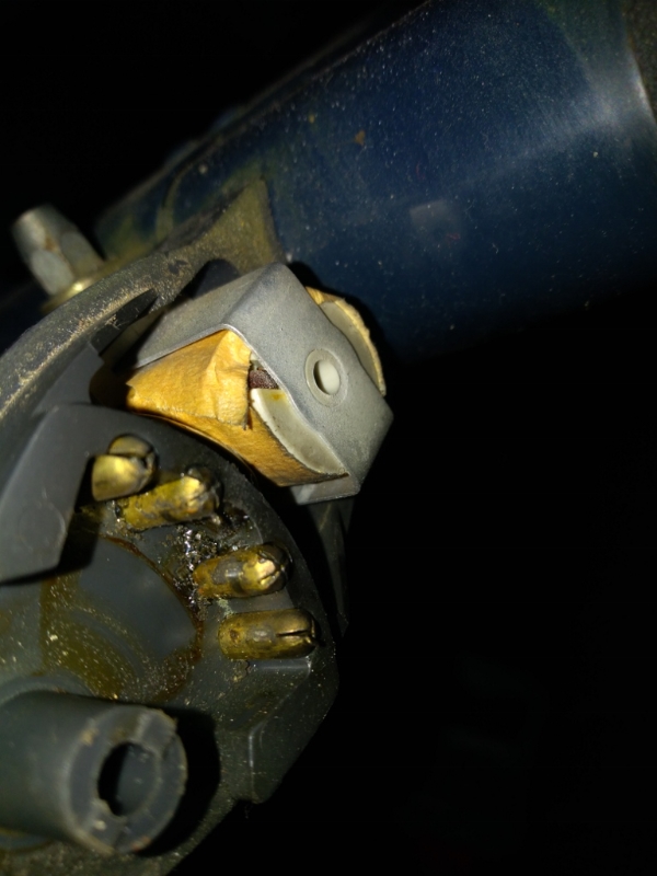

j'ai vu mon copain de mon club, il me disait de brancher le warning au comodo des clignotants, je viens de démonter la bestiole, et je m'aperçois qu'il y a 3 fils en dessous du comodo, ils ont l'air bien coincés et je n'ose pas tirer trop fort pour pas les casser...
voila le bouton comodo un peu démonté...
voila les fils et leurs couleurs, sauriez vous a quoi correspond quoi???
voila mon bouton warning avec les fils notés là ou ils vont...
et voila boite ronde ou arrivent 2 fils dont l'un du warning
j'ai préparé un fil qui relie la batterie "+" en passant par un fusibl, au bouton warning, sinon le fil indiqué "qui relie a rien" du warning je le brancherai donc au comodo???
vous me dite si ce serait ok?? :boulet2:
