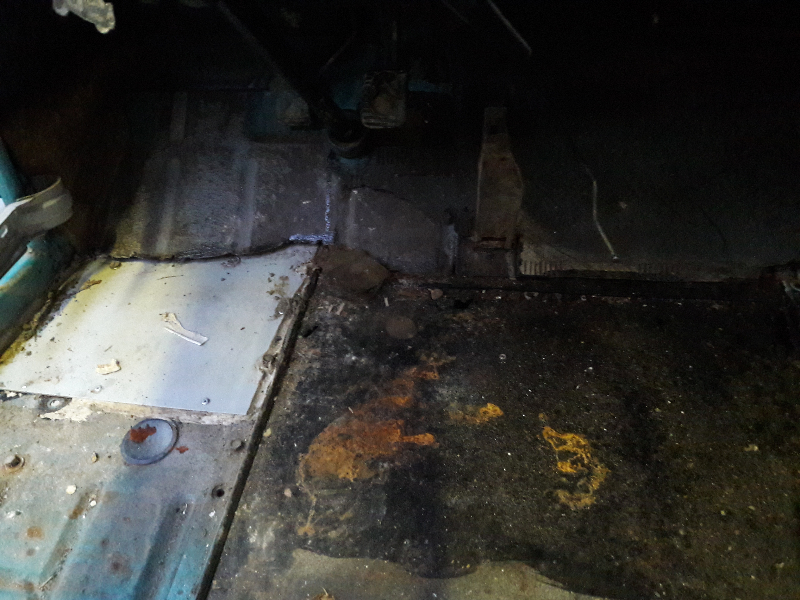

Salut à tous,
C'est parti ! La deuche est en cours de démontage pour un Relooking.
Je vais profiter du désossage complet pour regarder mon moteur qui fuit, et les petits défauts qui restaient. J'aurais sûrement besoin de votre oeil expert pour le diagnostique.
Je récapitule brièvement l'historique. J'ai acheté la 2cv qui ne roulait plus depuis 3/4ans, je suis allé la chercher sur un plateau, refait le moteur ( d'où la fuite ;)) et je roule avec depuis un peu plus de 2 ans pour des petits trajets. Elle a le poids de ses années sur elle mais elle reste correcte la belle.
C'est une 2CV 4 AZ A2 de 1975 avec un moteur AK2 602cc avec la carte grise en 3cv. Je vais la faire repeindre en Charleston car on adore cette peinture et que vu la côte on ne pourra jamais se l'offrir, déjà que j'ai vendu la moto pour une beauté de la 2cv :laughing:
Aller assez parlé; place aux photos
download/file.php?mode=view&id=5203
download/file.php?mode=view&id=5200
download/file.php?mode=view&id=5204
A suivre

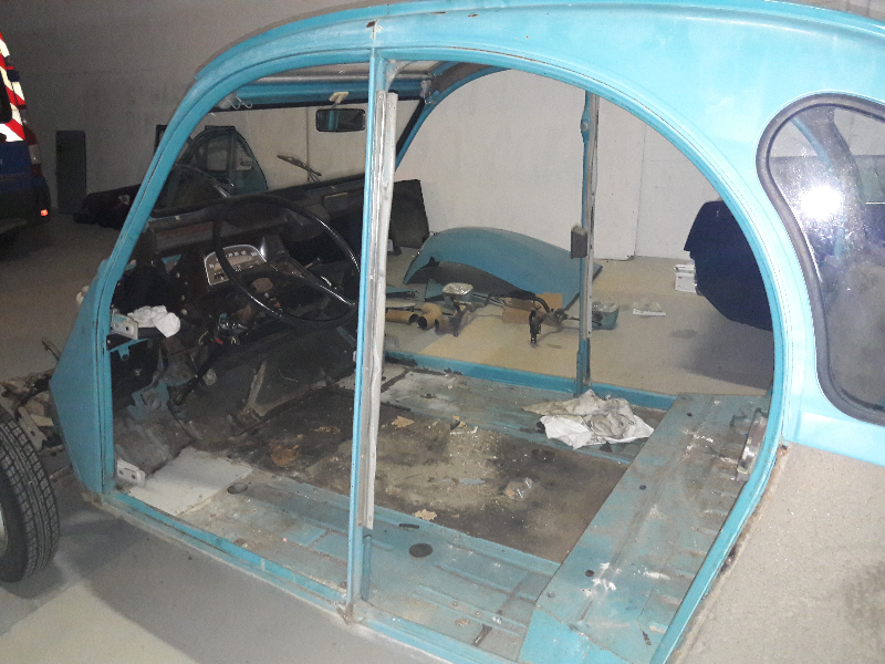

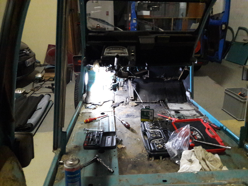

J'y suis retourné pour avancer un peu le démontage, au programme aujourd'hui désolidarisation de la caisse et colonne de direction.
Après quelques tête de vis arrondies difficilement prenable j'y ssuis parvenu.
Je voulais attaquer le "pédalier", mais le maitre me bloque je ne sais pas vraiment par où l'attaquer, je suis preneur de vos techniques si jamais.
En démontant plein de questions me viennent et je me dis qu'un retour d'expérience pourra m'aider à trancher:
- Mon volant grinçait pas mal, y a t'il des roulement à lubrifier ou remplacer pendant que c'est déposé?
-Comment je peux tester mes suspensions pour savoir si c'est judicieux de les dépouiller de A à Z au risque de mal les remonter?
-Est ce que une pompe pour le lave glace ça fonctionne bien? est ce que ça vaut le coup de passer du temps là dessus pour le si peu d'utilisation.
-Est ce qu'il serait pas judicieux d'anticiper un faiscaux qui va dans le coffre pour un futur éventuel attelage? Si oui est ce que du câble 5G1.5 ça le ferrait? Je vais emmener un +12V après contact je pense déjà (Hey oui la glacière pour le pic nique :laughing:

Pour déposer le pédalier, j'ai déposé le maitre cylindre par le côté moteur puis par l'habitacle désolidarisé les deux pattes qui descendent sur le plancher.
Lors de cette dépose, prends bien garde à récupérer une pige qui relie ta pédale de frein au maitre-cylindre et la ranger avec.
Des fois on la pose et au moment du remontage on la cherche. C'est fou ce qu'on peut perdre comme temps :siffle:
Pour le faisceau, si tu veux brancher du "petit consommateur" le 1,5 mm² ça passe large (genre ne pas brancher un ampli 2 x 300 W ou un convertisseur d'un 1KW).
Pour un attelage, il suffit de se repiquer sur le faisceau existant, pas la peine d'en ajouter un.

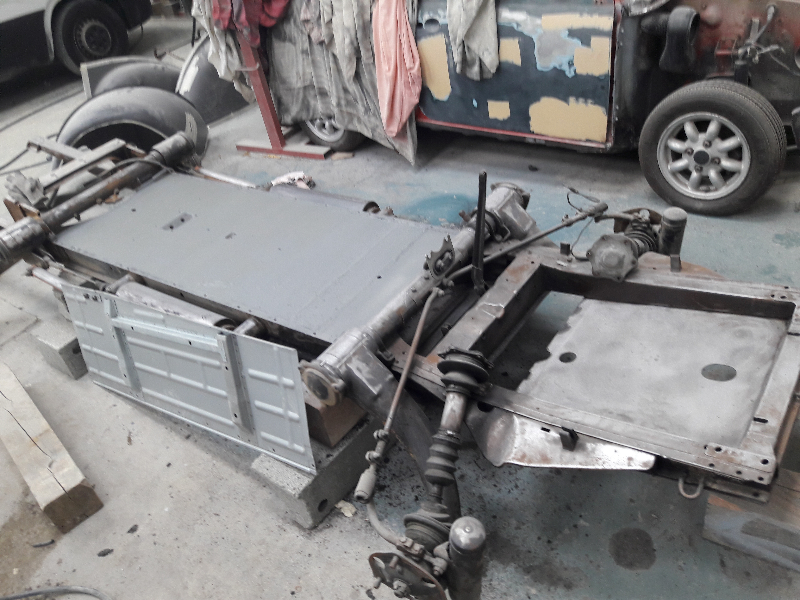

Salut amis de la 2cv,

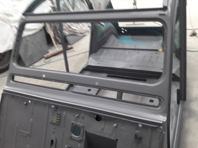

Après quelques relances pour motiver le carrossier pour qu'il s'y mette, la deuche est "bientôt" prête. j'ai l'impression de dire ça depuis longtemps :shock:
Il reste le plancher de la caisse à ressouder, et la baie de pare brise après les éléments de carrosserie sont presque tous âpreté.
Je m'y mets très sérieusement la semaine prochaine, donc je prépare un peu le chantier pour savoir par où je commence.

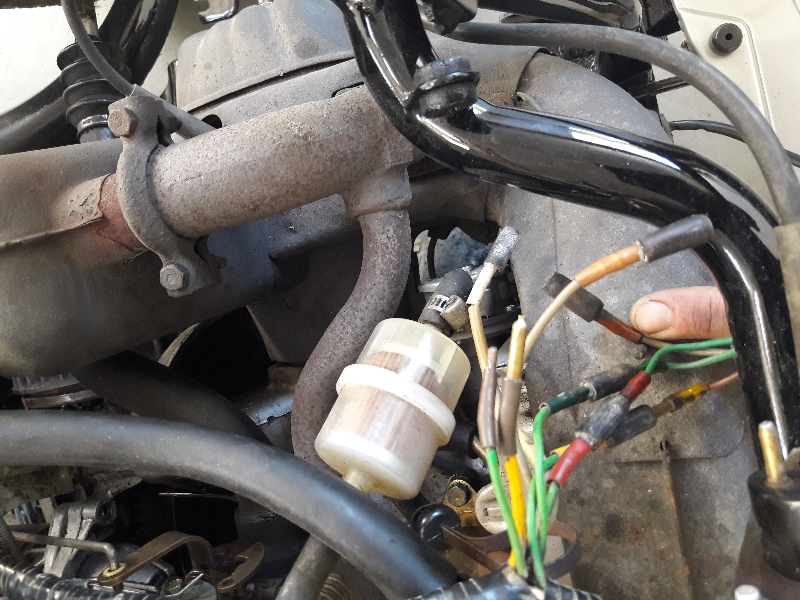

En coupant la baie de pare brise il a coupé le faisceau donc ca va commencer par le reprendre déjà .
Ensuite je pense remettre réservoir et flexibles de freins en place
puis poser la caisse pour voir ce que ca donne et le moteur.
a bientôt avec des photos

Re: Nouveau chapitre d'une 2cv qui commence
Messagepar RICMAN41 » 11 juin 2018, 23:43
Jeremladeuche a écrit :Salut amis de la 2cv,En coupant la baie de pare brise il a coupé le faisceau donc ca va commencer par le reprendre déjà .
Il sait pas emmerdé quoi !!! :shock: Ohh bah il y avait des fils là :fou:
Avatar de l’utilisateur
Poyducotam
Messages : 567
Inscription : 02 nov. 2015, 19:41
Ma deuche : 2CV6 Spécial E 1983
Date de naissance : 23 août 1966
Localisation : Indre et Loire
Messagepar Poyducotam » 12 juin 2018, 06:15
Ah oui, quand même... Sacré professionnel :enerve:
J'espère que ses soudures seront plus sérieuses que sa découpe...
Messages : 2424
Inscription : 03 août 2014, 18:47
Ma deuche : 2cv(79,85)AK400(78)AKpickup(76)Ami 8(77)
Date de naissance : 03 février 1972
Localisation : Ouzouer le marché 41
Messagepar RICMAN41 » 12 juin 2018, 06:29
:salut: Et il a fait les planchers sans le châssis pour l'alignement , c'est un pro ! ! ! J'ai peur.
Messages : 3223
Inscription : 09 mai 2016, 16:00
Ma deuche : 2CV A 50 ; 2CV AZ 59 ; 2CV azam 65 ; 2CV 6 79 ; Dyane 67 ; AMI6 62 ; AMI8 77 ; HY 72 69
Date de naissance : 10 mars 1940
Localisation : Sologne viticole (Contres)
Messagepar bob41 » 12 juin 2018, 11:19
RICMAN41 a écrit ::salut: Et il a fait les planchers sans le châssis pour l'alignement , c'est un pro ! ! ! J'ai peur.
C'est peut-être un pro, mais des voitures modernes, sans châssis...
Il vaut mieux parfois un bon amateur qui connait les 2 CV...
Maintenant si c'est un très bon pro, les trous dans les planchers pour fixation au châssis vont tomber pile-poil en face des écrous du châssis.....Et pour le volant aussi !

Heu vous me faites peur là...
Moi je lui fait confiance aveugle en me disant qu'il connait son job mais c'est vrai que je n'avais pas pensé à l'alignement.
Je vais retourner le voir demain pour reprendre le faisceau pour ne pas avoir trop de taff après, car j'avais de la souplesse en temps mais ça c'était avant.
Là il va falloir que je me dépêche et j'espère qu'il va pas me manquer trop de pièces pour les commandes et autres.
J' adore commencer un chantier en me disant qu'il faut qu'il soit déjà fini.

Le faisceau est repris et ça avance.

en tout cas courage pour la restauration. pour le faisceau, il me semble que le point faible se sont les connexions et la masse. ne pas lésiner dans le WD 40 sur les fiches.
tu peux aussi contrôler au voltmètre la tension qui arrive de point en point (13 v a la batterie, 12 v au comodo, 11 v aux ampoules etc... si grosse chute, c'est que tu auras un soucis de contact....

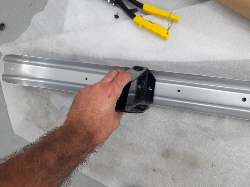

C'est partie; j'ai remis le moteur en place, le réservoir, l'échappement et commencé les 2 sièges avant
Il me manque la caisse quoi. Je la mets en place demain j'ai hâte de voir ce que ça va donner.
J'ai demandé une petite touche d'exotisme que j'ai déjà vu sur certaines Charleston mais je ne sais pas si c'est dû à une série limité ou autre mais la baie de pare brise sera toute en noir jusqu'au capot et le Volet en Bordeaux.
J'aime bien, je trouve que ça fait re sortir les couleurs.

Messagepar Jeremladeuche » 19 juin 2018, 23:38
Oui je lui ai dit que s'il pouvait gagner quelques heures dessus, ça me conviendrait bien. J'ai vendu ma moto pour la deuche, mais ca va pas suffire :cry: Il me manque encore des petits accesoires qui ne sont pas très chère mais mis bout à bout ça grimpe.
Today, pose de la caisse, passage du faisceau, début de remontage des liaisons vers le moteur et tentative de se rappeler comment se remonte le tableau de bord.
J'ai hâte de mettre en place le volet bordeaux pour mieux me rendre compte.
Demain j'essaye de finir le tableau de bord, et commencer les portières.
Don't Worry, Be happy!! So be 2CV

Ca avance ....
Aujourd'hui je me suis cassé la tête avec le volet d'aération pour en conclure qu'il avait certainement un défaut de fabrication. En regardant de plus près la barre centrale n'est pas au centre ce qu'il fait qu'il butte dans les coins du bas..
Sinon j'ai mis en place le compteur et la direction
Et ce soir un copain est venu pour m'aider à mettre Les 2 ailes AR et les 4 portes
Mise à part pour le volet qui se ferme pas correctement où je suis déçu je suis très satisfait du résultat.
