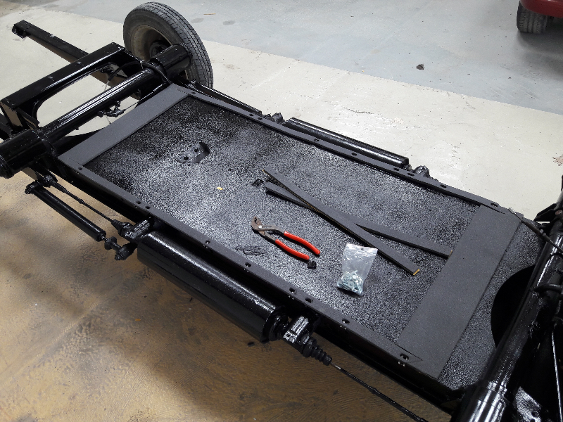

Le faisceau est repris et ça avance.

Il peint les roues avec les pneus ? C'est vraiment un pro.... :shock:
:mdrordi: :enerve2: ça c'est du travail de professionnel :???: :cul:

ne soyez pas trop dur, il a masqué les pneus quand meme :lol:
en tout cas courage pour la restauration. pour le faisceau, il me semble que le point faible se sont les connexions et la masse. ne pas lésiner dans le WD 40 sur les fiches.
tu peux aussi contrôler au voltmètre la tension qui arrive de point en point (13 v a la batterie, 12 v au comodo, 11 v aux ampoules etc... si grosse chute, c'est que tu auras un soucis de contact....

Messagepar Jeremladeuche » 19 juin 2018, 23:38
Oui je lui ai dit que s'il pouvait gagner quelques heures dessus, ça me conviendrait bien. J'ai vendu ma moto pour la deuche, mais ca va pas suffire :cry: Il me manque encore des petits accesoires qui ne sont pas très chère mais mis bout à bout ça grimpe.
Today, pose de la caisse, passage du faisceau, début de remontage des liaisons vers le moteur et tentative de se rappeler comment se remonte le tableau de bord.
J'ai hâte de mettre en place le volet bordeaux pour mieux me rendre compte.
Demain j'essaye de finir le tableau de bord, et commencer les portières.

Messagepar Jeremladeuche » 20 juin 2018, 23:36
Ca avance ....
Aujourd'hui je me suis cassé la tête avec le volet d'aération pour en conclure qu'il avait certainement un défaut de fabrication. En regardant de plus près la barre centrale n'est pas au centre ce qu'il fait qu'il butte dans les coins du bas..
Sinon j'ai mis en place le compteur et la direction
Et ce soir un copain est venu pour m'aider à mettre Les 2 ailes AR et les 4 portes
Mise à part pour le volet qui se ferme pas correctement où je suis déçu je suis très satisfait du résultat.

Messagepar Fredjojo » 21 juin 2018, 14:17
je crois que de base le volet il est légèrement cintré pour qu'il plaque bien apres s'il est pas centré .
Je pense que ton joint est a l'envers relis ce truc page 5 pour le bourrelet

:salut: Oui Fredjojo a raison ton joint est à l'envers , le bourrelet est à l'intérieur , hophophop on recommence !!! :laughing:
